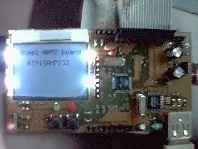

Малко позабравена тема, но да поизровя от архива - след толкова голямо забавяне ми остана време да почна с ARM7 по-сериозно, ето как изглежда платката :)
Софта го мятам на IAR и Eclipse, JTAG-а е от Balkana - http://www.embedded-bg.com/products/uni ... unicab.htm , захранването на платката и JTAG се взема от USB, може и с външно.
Коментар на файл: AT91SAM7S32 dev.board
testpic2.jpg [ 67.86 KiB | Прегледано 5097 пъти ]

Яка е въпреки кофти снимката. Колко пари я продаваш. Не конкретно таз. :?

В момента не мога да ти кажа конкретна цена на платката, сборно в елементи ми излезе към ~35-40лв, а самата платка по единично излиза доста скъпа, може би ако има 5-6 желаещи цената може да се смъкне. Освен това като чертах схемата се водех по основните неща които знаех за тоя контролер, но сега се оказва, че на 2-3 места би било добре да се добавят куплунзи и джъмпери, така че една корекция от моя страна няма да е зле. Друго нещо е, че наистина се чувствам леко прецакан с тоя FT232 дето го сложих там, можеше да сложа AT91SAM7S64 с вградено USB, щеше да ми е на същата цена като сега...жалко че когато замислях платката още нямаше кой да ги доставя в BG. Ако има и други желаещи за такава развойна платка, може при следващото ми пускане на платки да включа и няколко развойни :)
PS: Още не съм изпробвал всички периферии, от долната страна на платката има цокъл за MMC карта, там на снимката най-долу в ляво има и IrDA приемник (който между впрочем забелязвам на снимката че е светнат :D , вероятно ще трябва да добавя един pull-down резистор), ще потествам още докато се убедя че платката е добра за начинаещи

Преди седмица поръчах още два SAM7S32, излязоха по 10лв. разликата излиза 4-5лв за USB и два пъти повече ресурси, но вече съм почнал, няма как :) Следващата платка вероятно ще е с по здрав ARM, така или иначе и тоя ARM не е никак лесен
