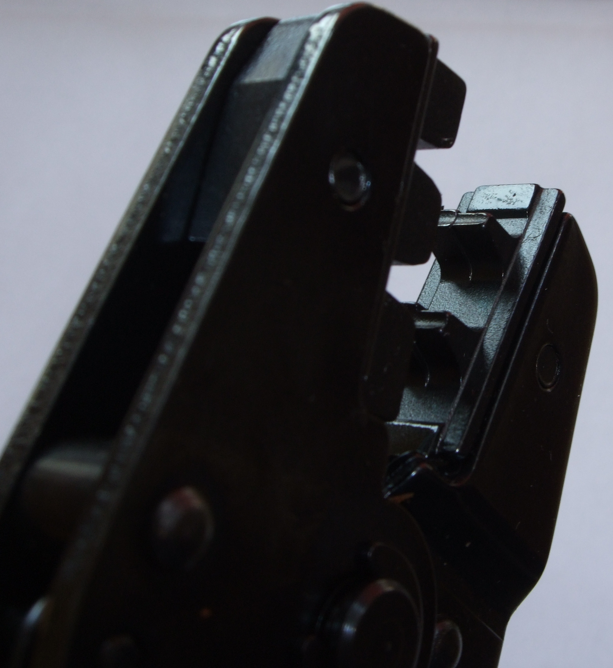

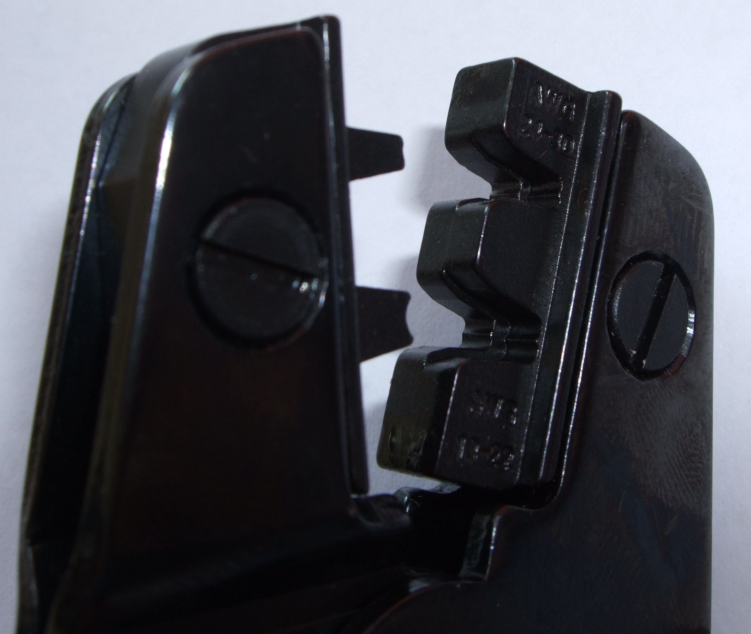

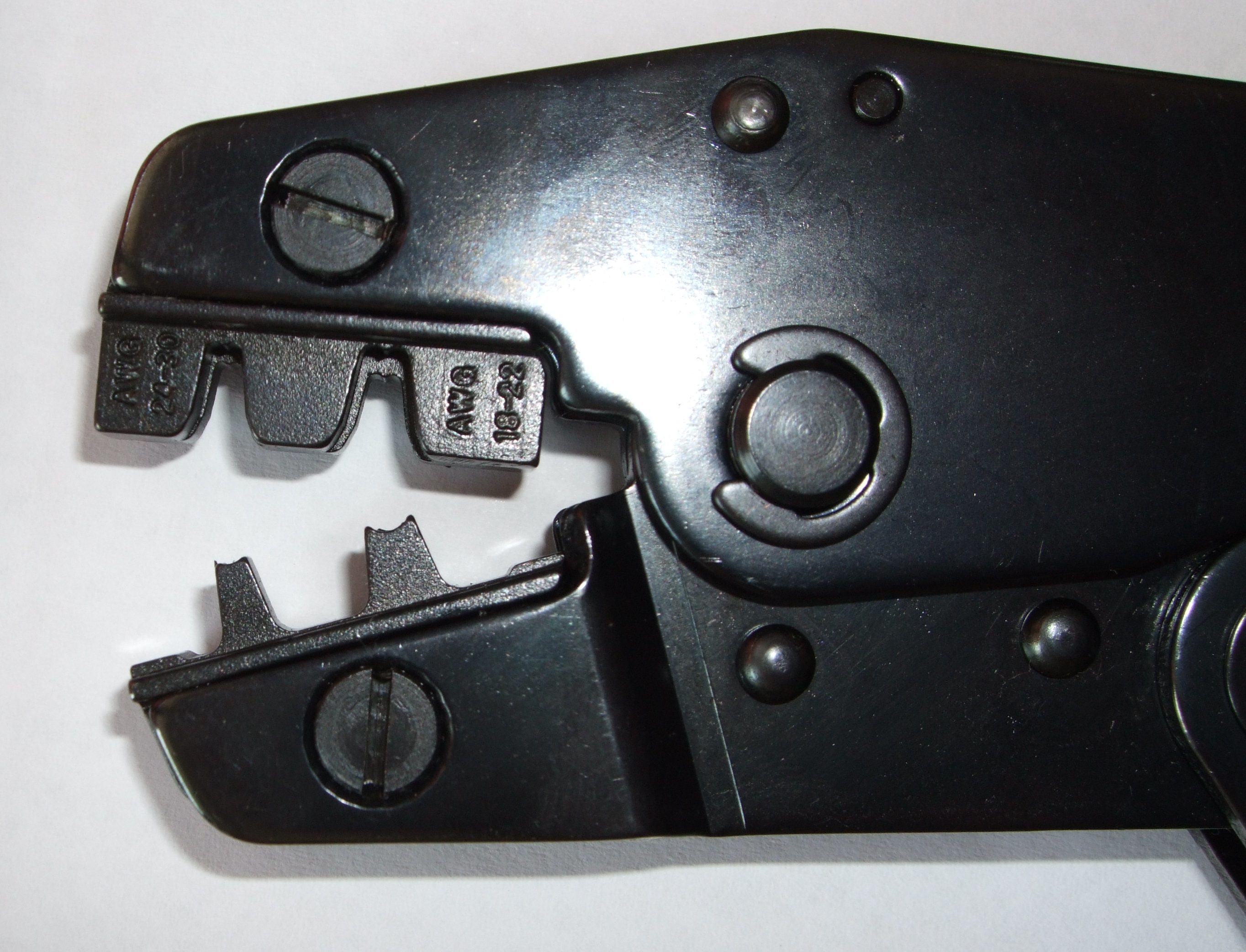

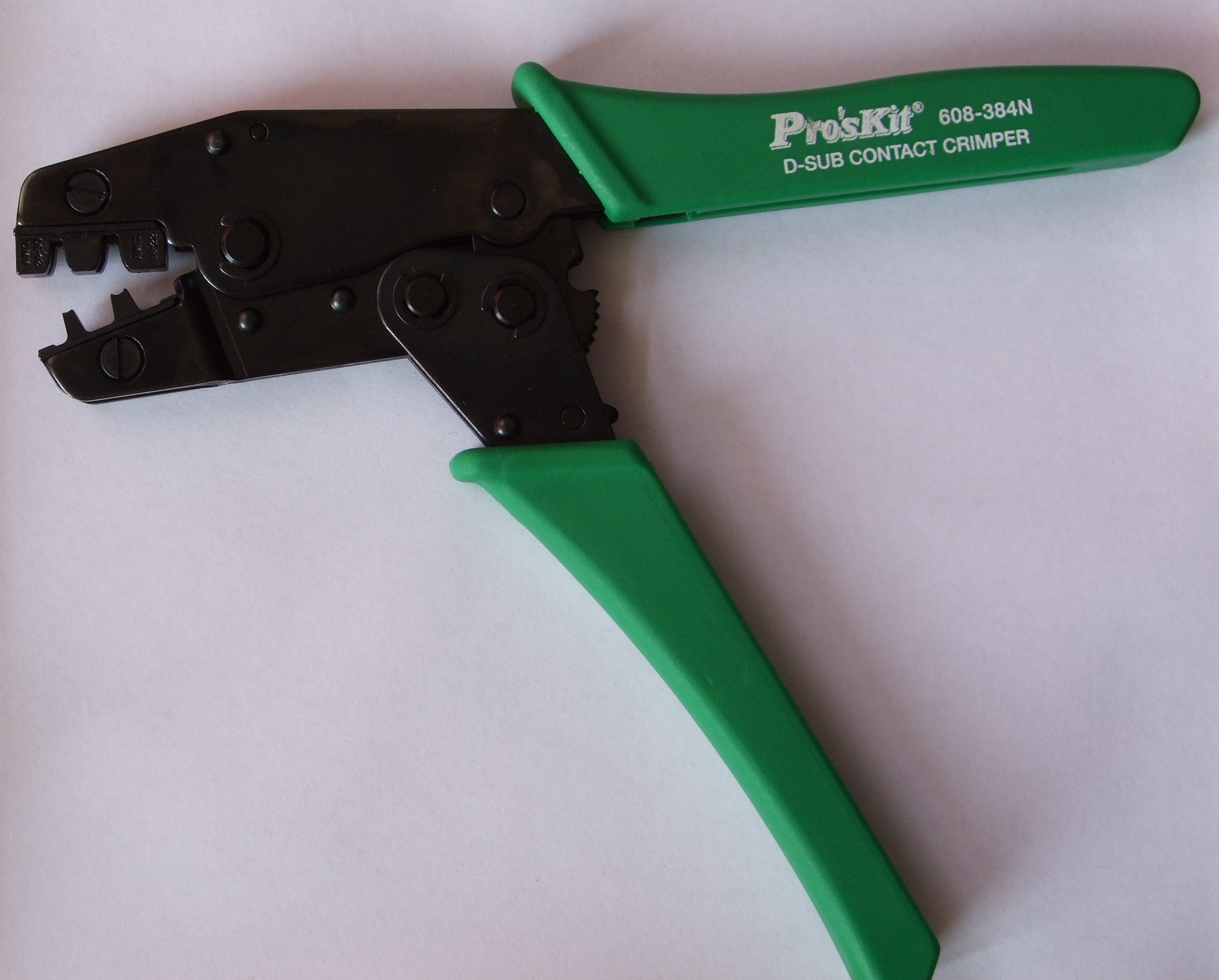

Не видях добре на снимката - тези клещи със сменяеми накрайници ли са? Ако да, би било добре да дадеш някаква спецификация или номер на самите накрайници, мисля че би било полезно за всички тук.
Нед Мар 25, 2012 10:44 am
Мнения: 1730
Мнение Re: Open barrel crimp tool
Ицо написа:
Да - накрайниците са сменяеми.
Номерата са по самия накрайник - размер на жицата в AWG..
Терминали с размери - В 2.0мм и Ш 1.9мм за голямата част и В 1.9мм и Ш 1.8мм за малката се кримпват с по - малката част на накрайника.

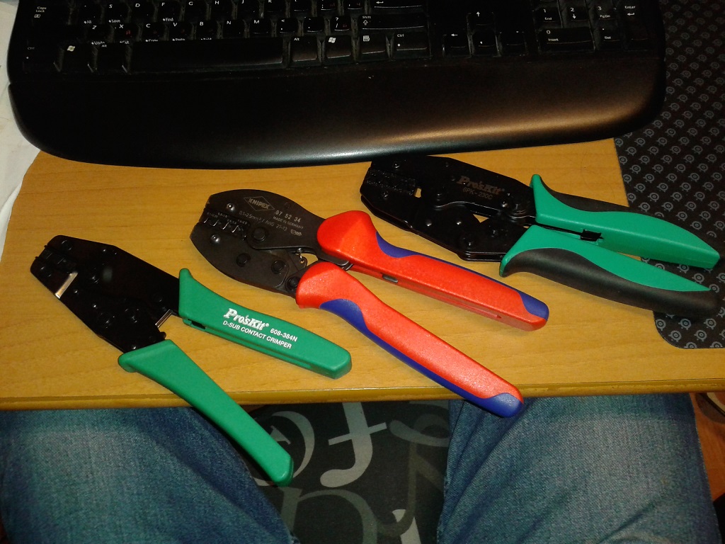

Ползвам клащи на Knipex за това. Ама цената е кофти. И пак е играчка. Последно кримпвах дори по-ситни. Ама е ужасно!
Освен тия на картинката имам и още едни китайски с набор от 10-ина вида челюсти, но общо взето са за по-груби работи. Реално в 90% от случайте ползвам Knipex-а в средата. Челюстите му като качество са светлинни години от другите.
Ей ги:

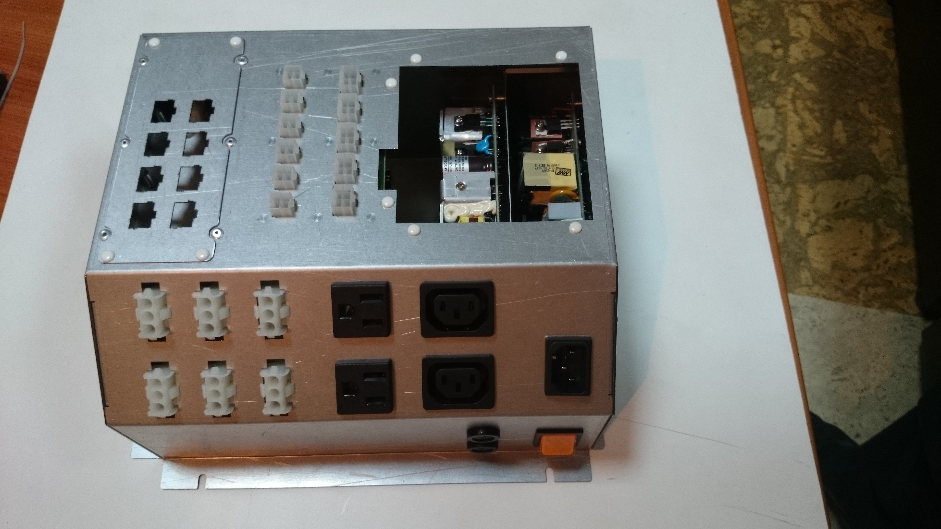

Ами .. въпрос на вкус :). В някои случаи е хубаво да се бяга от кабелите но в доста случаи макар и евентуално да е малко по-скъпо, е по-добро решение. Скоро правих този захранващ блок и едните букси са за 220. Доста мислих за и против но накрая ги оатавих на кабели.
DSC_0237.JPG [ 1.72 MiB | Прегледано 2837 пъти ]
