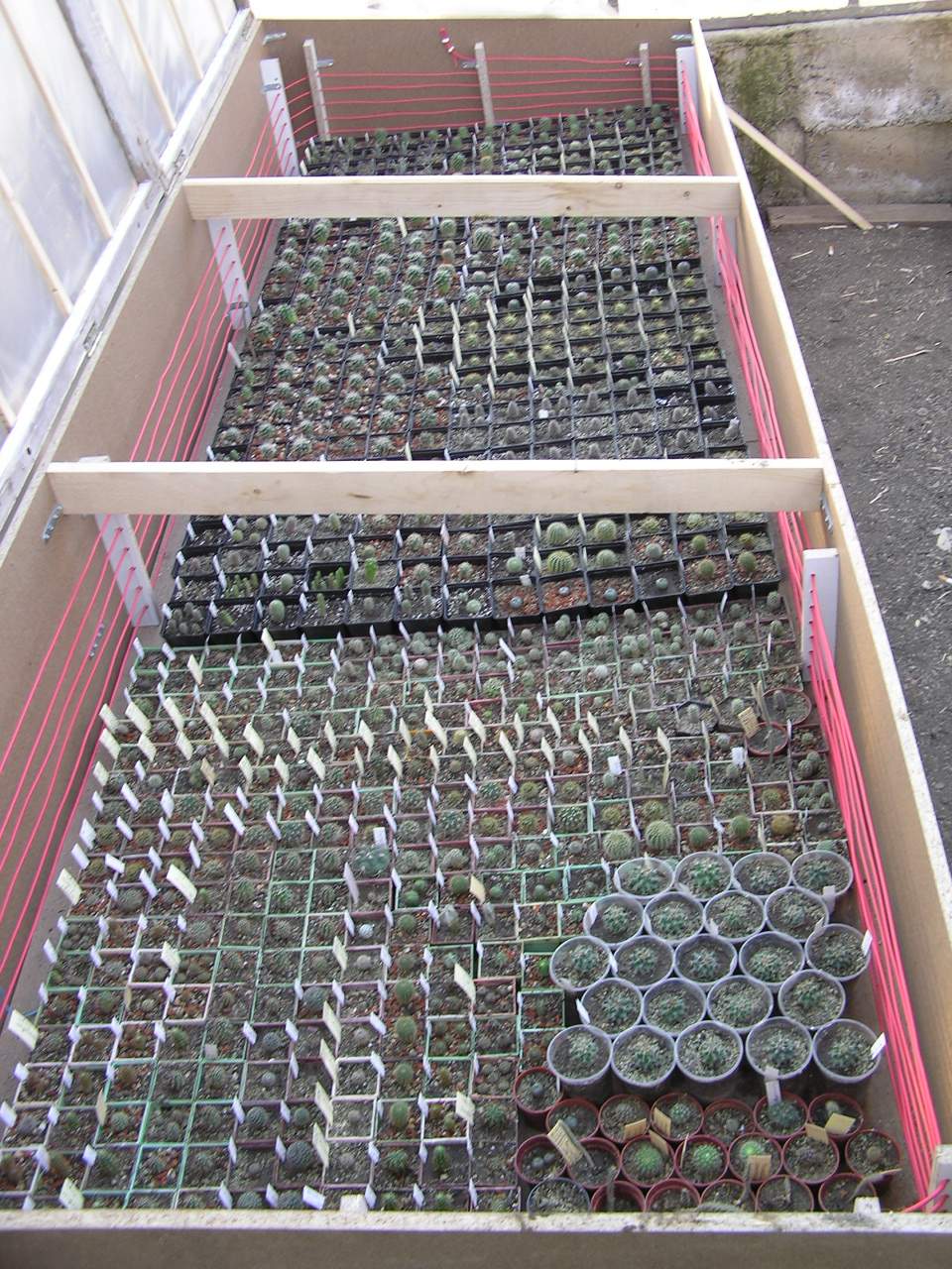

А какво мислиш за последната схема дето я пуснах
че такива инкубатори имам 6
P1010020.JPG [ 234.56 KiB | Прегледано 1983 пъти ]
От тази схема дето си пуснал няма смисъл. Би могла да има файда ако помещението е най много 1-2кв/м, от там нататък имаш твърде много голяма латентност на загряване, мерене и т.н., демек не може да нагласиш точно температурата в никакъв случай, а и дали ще варира в границите + - 5гр още повече е без значение в твоя случай. Най чиста работа е с едно доста яко симисторче поне 40А и няколко нагревателя на 2-3 места в помещението. Симистора ще ги включва вместо реле, че да си спестиш смяната му на по късен етап от нагар на клемите. Направи го по най бабешкия начин както ти го казах. Вземи си от най евтините термометри да си нагласиш температурата с него и го остави да си върши работата.
