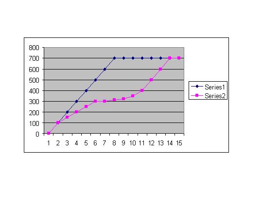

Не съм много сигурен, че ще ти свърши работа. На теб ти трябва да направиш крива във времето със зададени параметри и тази крива само за загряването е с 4 позиции. Обикновен терморегулатор не ти върши работа а точност на поддържане +/- 3 градуса е предостатъчна. Каспаров много ги обича на италиански и нещо не мога да разгадая всички параметри ама така като гледам това е еднопозиционен терморегулатор. Никола заданието е следното : уреда трябва да дига/сваля температурата до зададени точки за зададено врме (за всяка точка) евентуално и да задържа за известно време на дадена температура.
Нещо такова : синята крива е включваш и грееш а розовата е кривата която трябва да се получи за да не се напраска порцелана.
untitled.JPG [ 20.81 KiB | Прегледано 2924 пъти ]

Мда, този уред ще свърши идеална работа. Единственото което съм замислил в повече в моя проект е отложен старт в зададен час. Примерно да се включва на нощна енергия, ама тва е вече екстра. Иначе възстановяването на програмата от там докъдето е стигнала при спиране на тока е желателно като опция и е добро.
