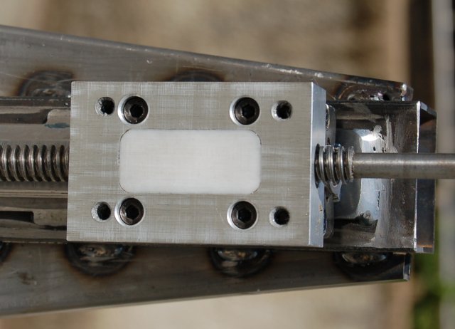

След усиленото търсене вчера най-накрая се сдобих с паралелите (ф20) + линейни лагери за тях и винтове трапецовидна резба 14х3 :) :) :)
Сега обаче ми трябват алуминиеви блокчета и бронзови гайки за трапецовидна резба... За гайките може да се направят при стругар (мъка за този размер) но алуминиевите блокчета в които ще се набият линейните лагери досега не съм намерил. Ако някой е купувал или знае от къде...

Гледам, че има добри отзиви и за пластмасовите гайки за трапецовидната резба.

Дали ще издържат на триенето тези пласмасови гайки? Линейни лагери закупих от магазин на SKF но не са тази фирма, ф20-12лв. имаше и по евтин вариант от USA (6.5$) но не ми се чакаше. Паралелите - 20 кинта метъра за ф20, направо супер цена, качеството е доста добро. За което отново благодаря на mitko_el, ще има да го черпя :)
А пласмасови или тефлонови гайки къде ли се продават ?

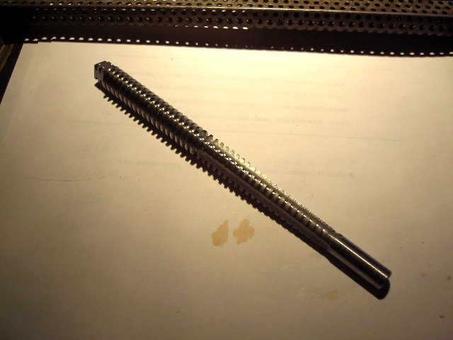

пластмасовите гайки се правят с метчик, като този на снимката, дори
като се използва част от трапецовидната резба по която ще се движи.
За бронзовите гайки трябва резбата да е закалена.
P.S. прати ми адреса на фирмата с паралелите, ако не е дълбока тайна 8)
