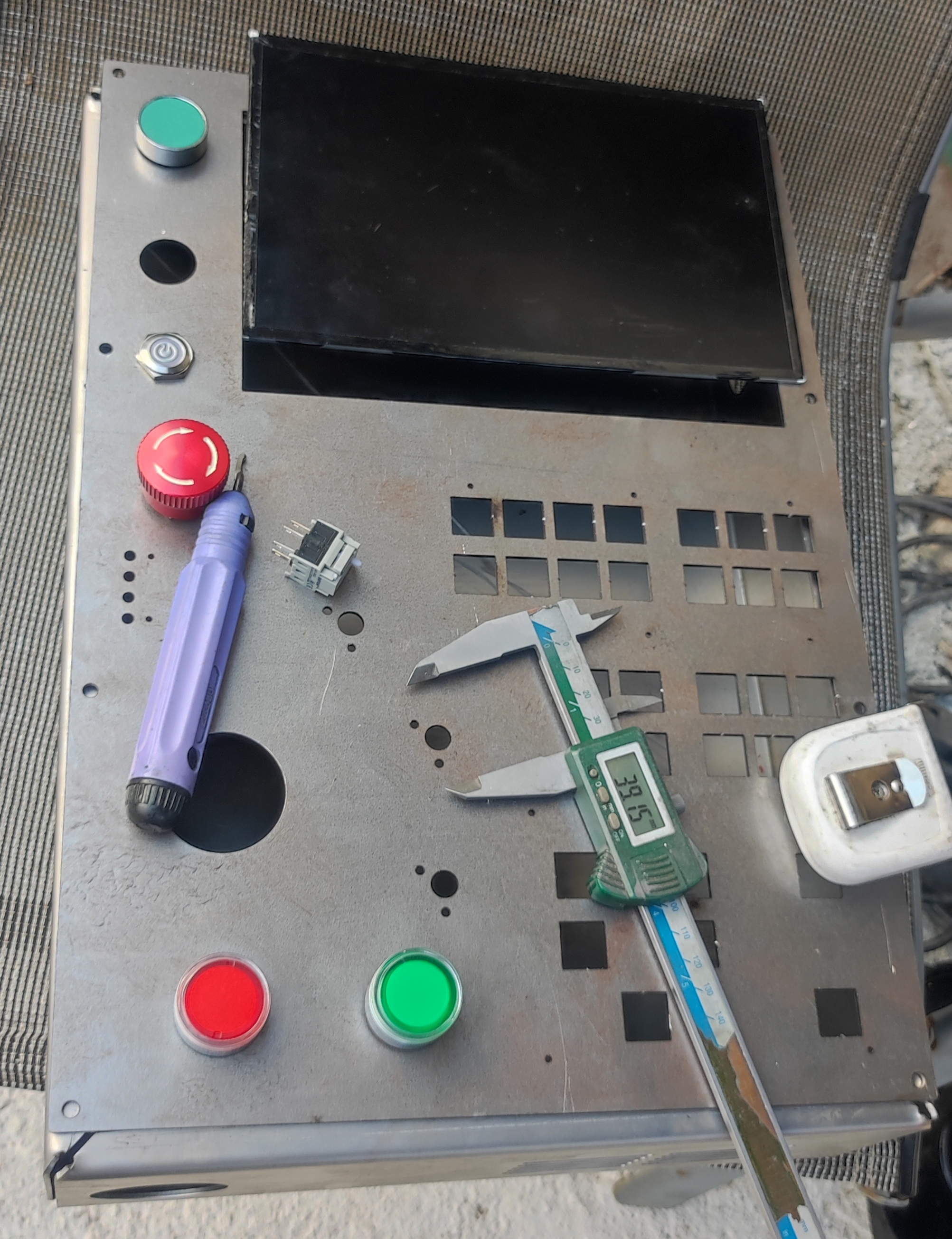

IMG_20230819_220043.jpg [ 1.57 MiB | Прегледано 3366 пъти ]

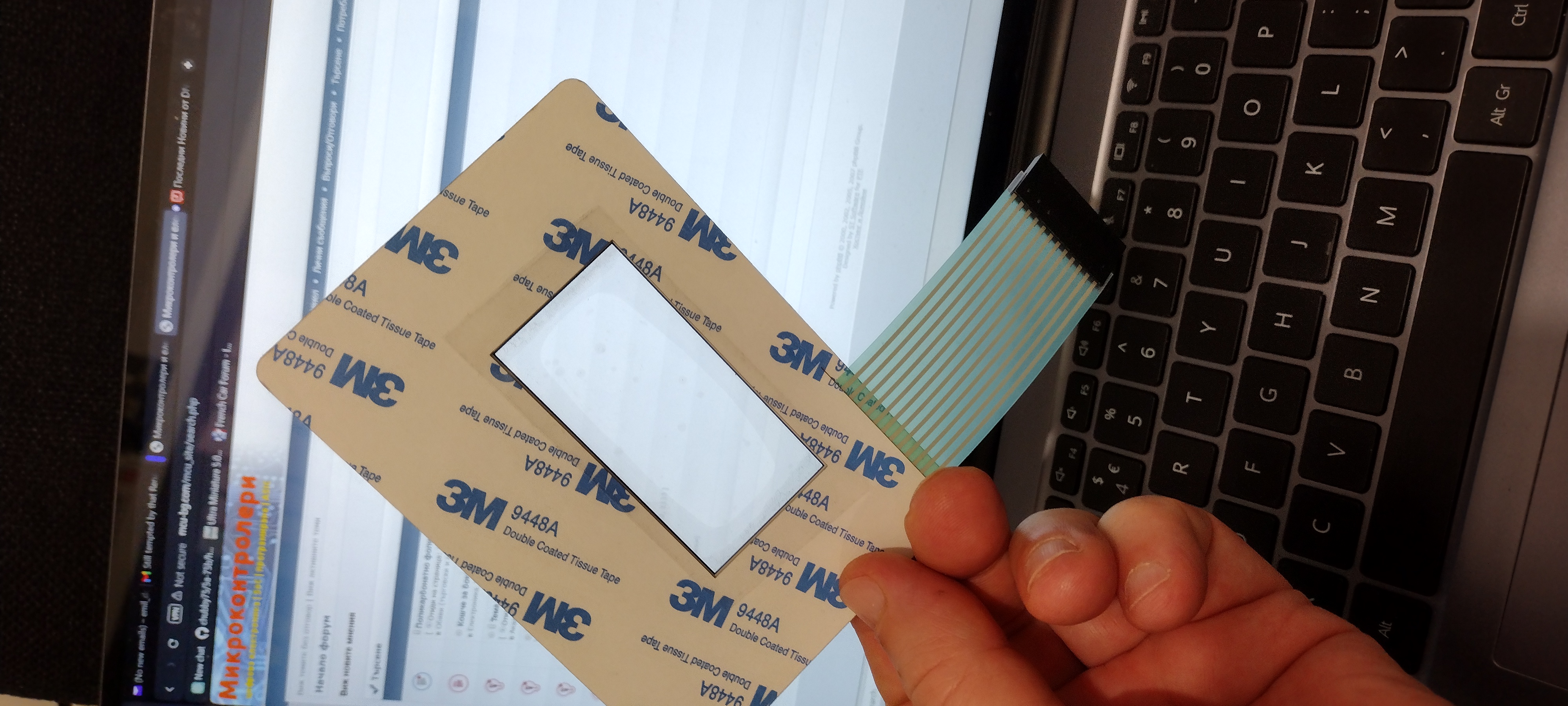

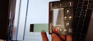

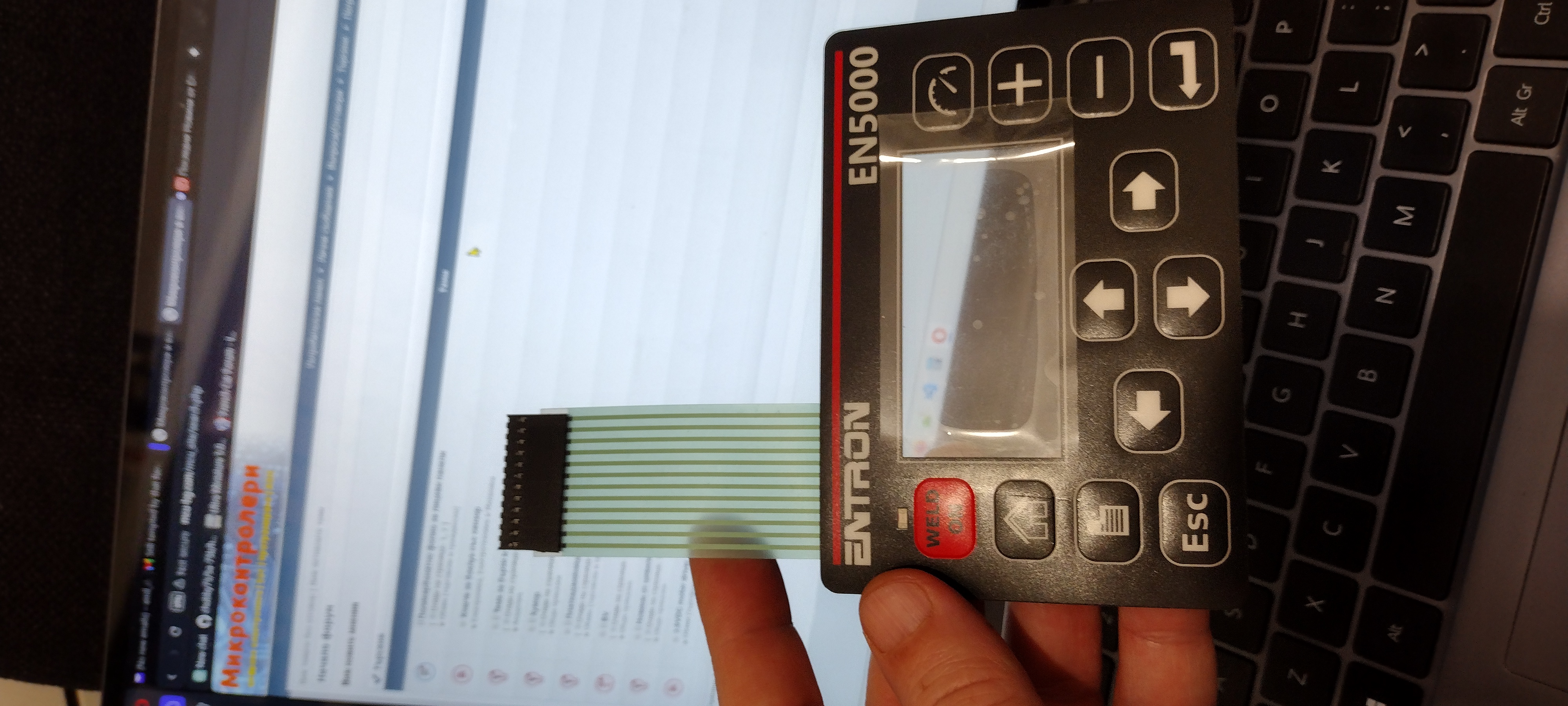

IMG_20240405_202118443.jpg [ 2.26 MiB | Прегледано 3353 пъти ]
IMG_20240405_202123706.jpg [ 2.14 MiB | Прегледано 3353 пъти ]
Много от фирмите, които "правят" поликарбонатни панели са най-обикновенни дилъри на горната фирма

Е нормално е да ти оферират подобни цени. Ако се правят на сито - имаш фотошаблони, сита (зависи колко цвята). Ще изхабят няколко бройки докато направят първата и т.н.
По рекламните агенции имат принтери тип рутер - демек може да печата на всичко квото му сложиш отдолу - не е нужно да е "лист". Може да си поръчаш да ти напечатат каквото ти трябва.
А за това твоето дори може още по-просто - върху бяло PVC фолио да ти напечатат квкото искаш и после да си го залепиш.
