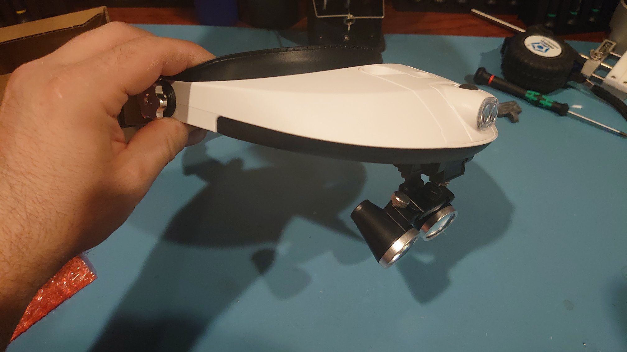

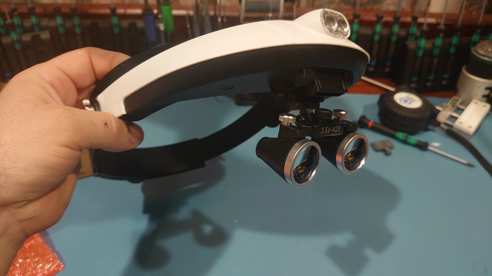

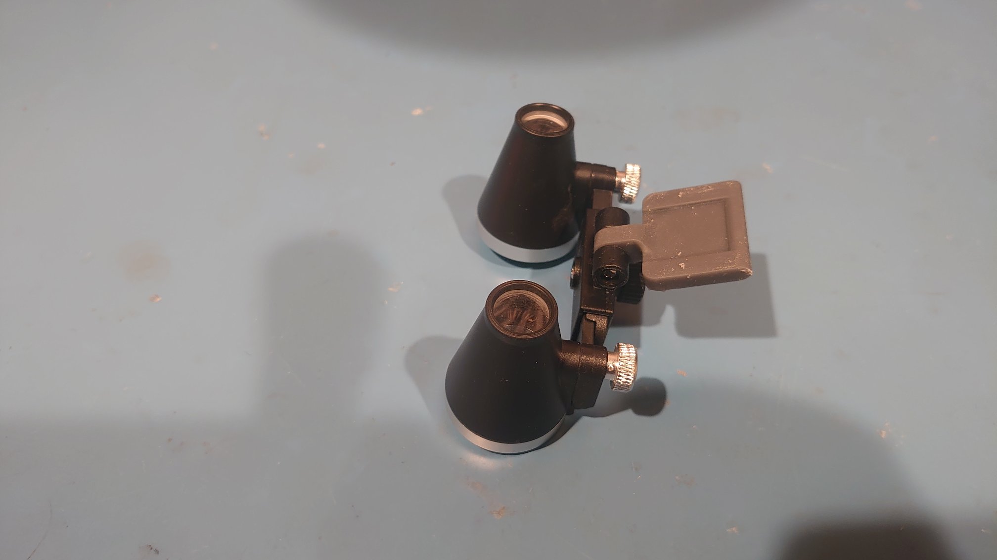

p.s. те това принтирам сега и ще закача и тия лупи които взех х3.5 @ 420 мм
p.s.2 те го на и със закачени тия другите лупи, така закачени вече са използваеми, теглото им не се усеща и дават по-голямо увеличение при доста дълго фокусно разстояние, вярно за сметка на по-малък зрителен ъгъл, но за поене по малки чипове всъщност върши чудесна работа. QFP 48 се събира в зрителното поле няколко пъти, дори може да се добави увеличение още х4 и все така се вижда челия чип с околията му.

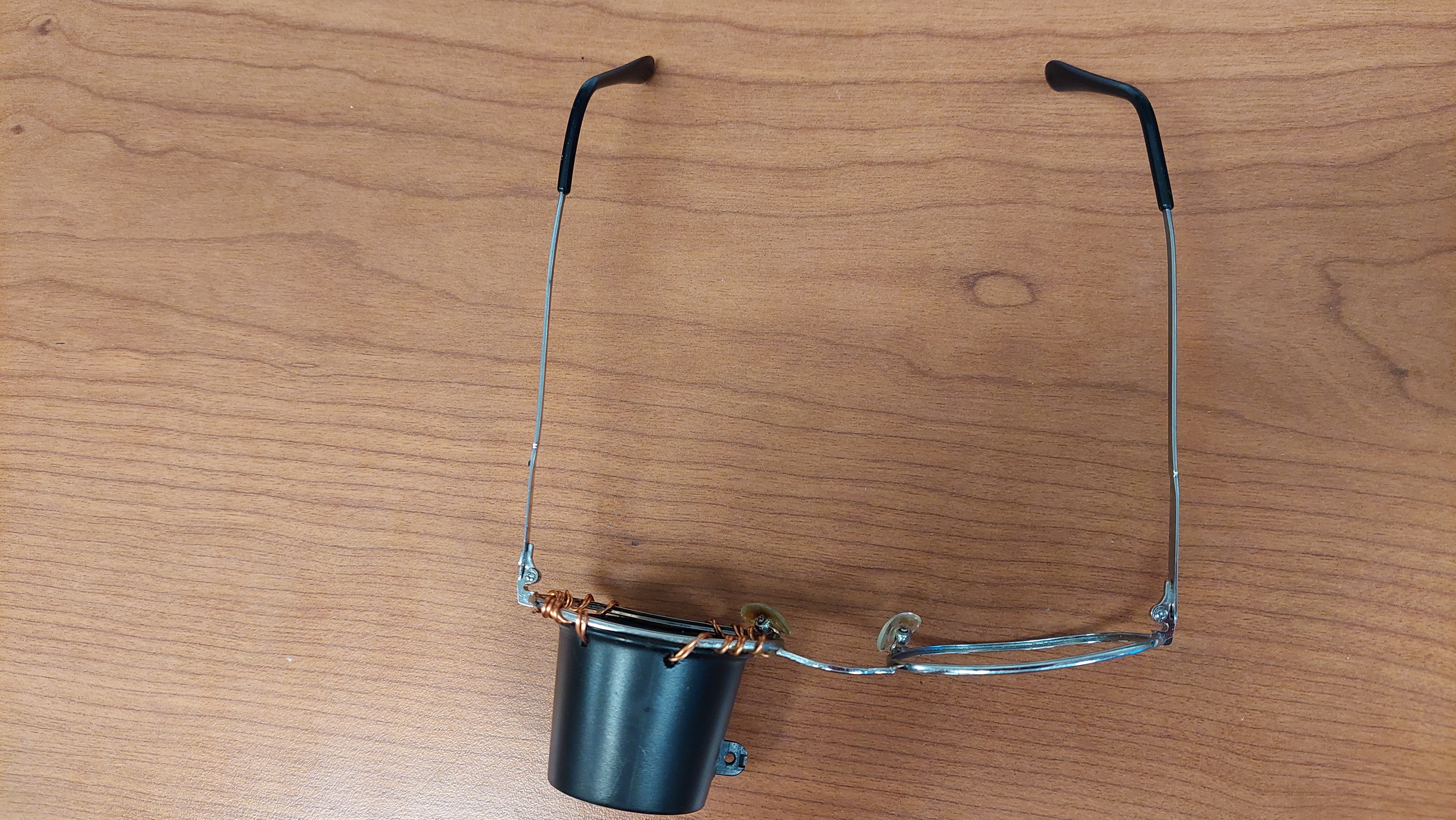

Тогава ти си добре щом с 3,5 се оправяш с малки чипове.
На мене ми требе повече даже 5 ми иде малко .... имам и едно друго изобретение - прякора му е Доктор Ивъл
Един ден бях в някълъв магазин и гледам лупи , поне 50 - отварям ч гледам идеална- увеличение 7 до 10 пише .Взех 2 и си викам то има след може би месец отивам да купя пак и дядовия сух шпек - няма ни една.
Та тия 2 те си ги пазя като очите си - минавам през долар стора и си намирам рамки дето ми пасват ....и ето какво сковах с тях - 1 брои на работа , 1 брои в къщи....
На това фокуса е 10 сантиметра и е ок като запоявам.

Яко ! Което пък ме сети за лафа: Не било издържано , да се използва ( нарича) тел. Това било технически конец !

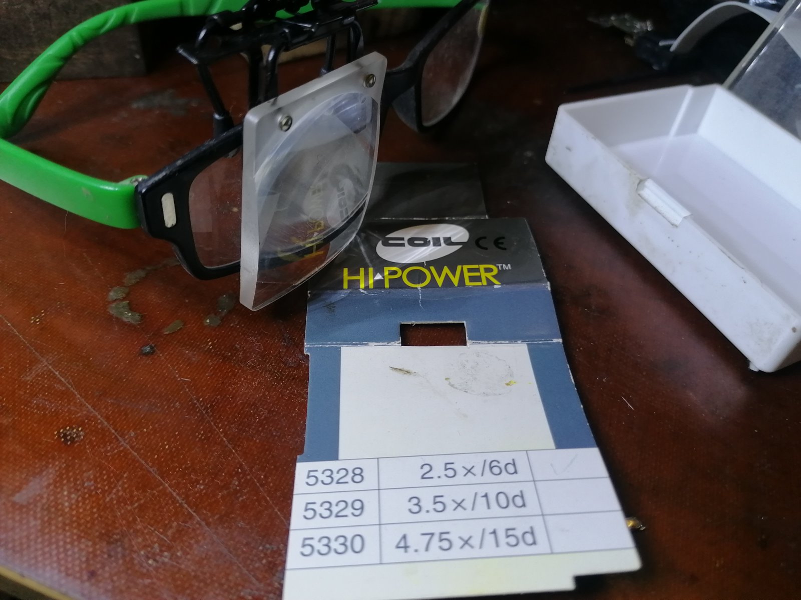

Това на снимката съм го купувал от оптика преди ~ 5г , беше към 40 лв.

Какъв му е фокуса, дебеличко изглежда, може би е по-дългичък.
п.с. .. то всъщност диоптрите са директно свързани с фокусното разстояние, но нещо не ми се връзват фокусните разстояния с диоптрите.
