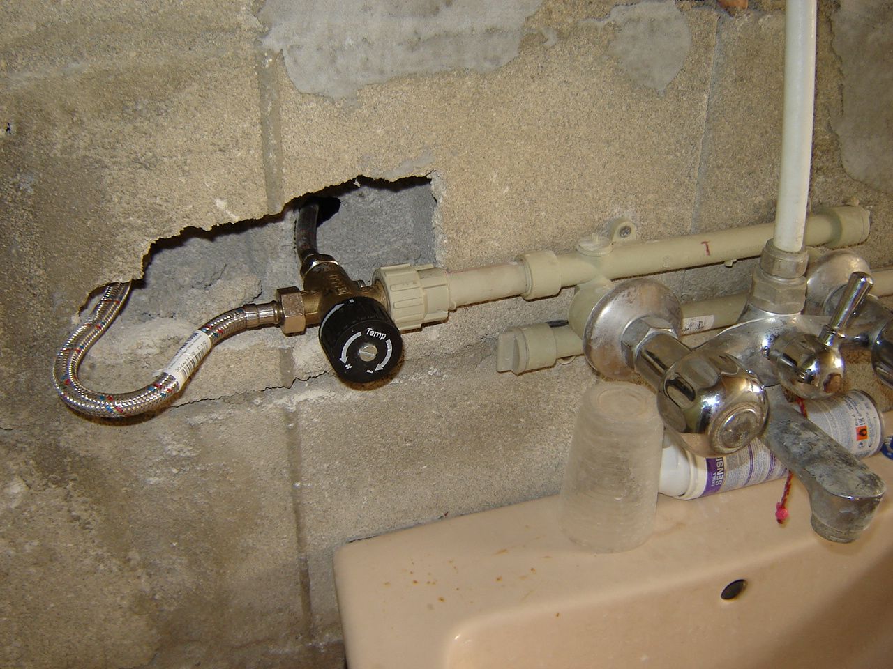

Бе чудеса ади да не чакаме от тия батерии . За мен това е по лесния начин да си направиш приятна водата дето се сипе от душа. Кофтите варианти са ясни: леден или парещ , според колко градуса (ъглови :) ) си врътнал врътките... Туй на снимката върши работа (естетиката му куца) , но след като го монтирах , на батерията в кухнята топлата вода се позагуби (здрасти Тони :) ) , та съм замислил обратен клапан да му туря по пътя на жегата...

dan написа:
Ама я опиши проблема какъв им е? Не поддържат еднаква темп. на водата или променят дебита?
Според "недоволните потребители" водата не можело да стане достатъчно топла (разбирай - дори след като освободят ограничителя на 38 градуса и продължат нагоре пак не им стига). Аз на 38, точно преди ограничителя, не мога да търпя от жега, ама явно съм различен. Да не казвам какво ми е на устата ако вляза и пусна водата на същата настройка, която е оставила жената :evil:
Другото оплакване беше че прекалено бързо свършва топлата вода. И двете батерии бяха на стандартен бойлер 80л, не на ТЕЦ, и потребителите смятат че не мога да се къпят толкова дълго, колкото са можели с нормалната батерия. Аз ползвам не толкова гореща вода и не съм засичал такава ситуация. Може би го има внушението от това че като вземе да попривършва топлата вода и рязко минава на по-хладно, може би когато вече не може да регулира и притока на топлата е на макс, не знам точно.
Иначе според мен точността на поддържане беше достатъчно добра и не се усещаше промяна.
Имам косвена информация от още един познат с такова лидълска че при по-ниско налягане на водопровода не се държи ефективно, ама не знам точно какви му бяха оплакванията. Само знам че и той я е махнал.
По чужбината съм ползвал пак евтини разни по хотелите, не съм имал проблеми, но там топлата вода все е била безконечна и повечето test cases не съм ги пробвал.

Мнение Re: Термостатична батерия за баня ?
От Лидл смесителя има засега само един недостатък - като стои много време без да се мести врътката на температурата от едно положение нататък трудно се намалят градусите. Като се раздвижи малко и се оправя. Проблем с налягането не съм забелязал - при мен някой път водата тече като боза.
За бързото свършване на водата - зависи много от слушалката. Със старата (много стара :) ) го имах същия проблем, със сегашната (купена по едно време със смесителя) нямам подобни наблюдения.
Вто Сеп 01, 2015 9:56 pm
Мнения: 9136
Е няма логика да свършва по-бързо водата - тя консумацията е една и съща. Колкото до това колко топло може да прави - може и 120 градуса ако ти се занимава. Изважда се врътката за температура и се премества с един зъб - има начин. Малко трудно става но няма проблем. Всъщност на мен ми се е налагало обратното да правя - да я накарам да пуска под 15 градуса. Възможно е и при сглобяването да не е сложена много точно. Мерил съм на чисто нова батерия - температурата която вадеше беше далеч от тази на която беше врътката, та я донастройвах - в случая там им трябваше точна температура а не субективна на база усещане и въпреки че си има термометър, все пак е добре като настройват да имат идея къде са.
Проблема с блокирането говори че е доста калпава батерията. Врътката натиска един маслен мех и механизъма там трябва да не пропуска вода. Явно в случая са го решили с по-стегната сглобка. По принцип там трябва да има О пръстен и подобни чудесии.
