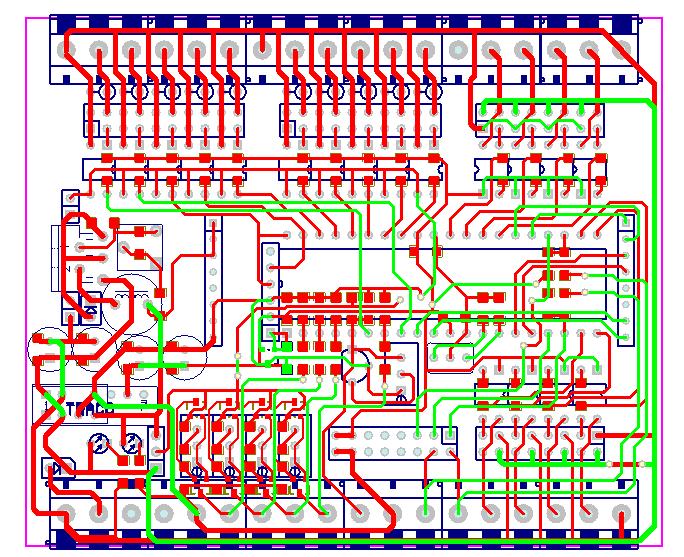

Опроводяването на тая платка направо ме разби 8) :
Даже невярвам и ауторутер да е - би се справил по-добре. Иначе цените са супер, ама аз и 50 стотинки не бих дал за това нещо :? .

Ей, видяхте една перфектно направена платка, уплашихте се и веднага нападнахте човека :lol:. Ето и схемата към нея.
Нед Ное 20, 2005 3:29 pm
Мнения: 1949
Да не прозвуча грубо ама още като видях схемата в сайта паднах 8O Освен това рутера на Proteus не го бива ама хич :)
Нямам против рекламата, било то даже безплатна из форума, но Karadev ти по-скоро се излагаш с тези чертежи отколкото да привлечеш някой клиент...

Първо, дори и да искам да ми свърши някаква работа г-н Карадев, той не може. Това е защото в 99% от платките които правя повечето писти са широки 8 мила (0,2мм) и разстоянието между тях е толкова. Освен това не ми харесва минималния диаметър на отвор дето го е "декларирал".
В този форум едва ли някой ще прибегне до услугите на г-н Карадев (поне така мисля), най-малко защото един по-сериозен контролер е в корпус QFP или подобен "паяк дето са му много близко крачетата едно до друго :lol: ". А пък като гледам какви платки е показал на сайта, да дам схемата, та да ми "измисли" платка - едва ли...

Dimitar написа:
Обаче как се е кръстил - Karadev GROUP. 8)
Без да оспорвам нищо - кои са критериите да е зле тая платка? :)

Мнения: 4585
Местоположение: US
Ами тази платка е модел на набързо скалъпена платка, да не коментираме схемата. Като се вгледаш малко в пистите, от самолет се вижда, че ако малко от малко се постараеш можеш да ги поизправиш, да не са такива къдрици кат на Киркор Киркоров косата. Има доста писти, които са под прав ъгъл, което не е добра практика на проектиране на печатни платки. Пистата между два пина трябва да е максимално къса, без излишни завойчета, без къдрици. Всяка къдрица е допълнителна паразитна индуктивност и/или капацитет, което води до по-голяма неустойчивост на дадената платка, особено ако работи на по-високи честоти, да речем че над 30 MHz са високи честоти.

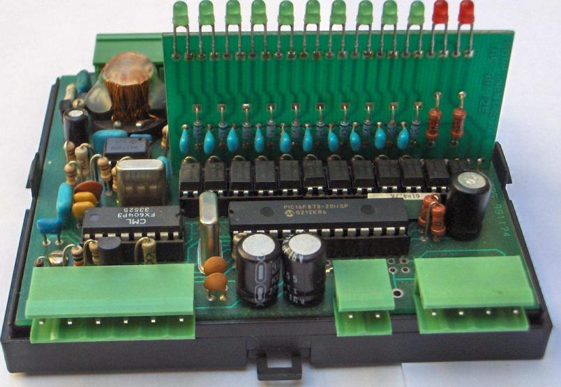

Ако се вгледаш, ще видиш, че например R1 e върху U5, R17 е върху U4, R18 върху U3, и то от една и съща страна на платката. Освен да продупчиш чипа, като монтираш резисторите ( може пък и чиповете да са така фабрично направени, с по 2 дупки за резисторите ). button1 е изобразен като диод, при което ако дадеш платката да ти я насищат и се използва белия печат, като нищо ще ти запоят диод, вместо бутон. Поне U1 и U3 можеха да са вертикално подравнени, а като погледнеш и останалите чипове, всеки си има собствено мнение на къде да се кривне. С една дума, auto place, след което директно auto router. Исках да постна за сравнение последната платка, която направих, нещо като PLC контролер, в кутия 1050 на Bernic за монтаж на DIN релса, но нещо не ми работи FileName + Attach. Платката е дънна, на нея има три вертикални платки с куплунзи, както и две хоризонтални платки. На тия общо 6 платки имам общо 296 елемента ( мешаница - 22 ИС, SMD-та, нормални елеметни, куплунзи, рейки и т.н. ) и всичко на всичко 20-тина проходни отвора. На мострата която коментираме, на 5 чипа на кръст + 2 индикатора преброих 23 проходни отвора. Значи ако са 22 ИС ще я надупчи като швейцарско сирене с проходни отвори, а проходните отвори са слабо място на платките, особено ако се правят в допотопни платкаджийници.
Отностно това, че човека се опитва да привлече клиенти чрез такава тема във форума, ами нямам нищо против, тъй като е в раздел "Пазар". Може би трябва да има и раздел "Реклама" или "Търся/Предлагам работа/разработки". Надали някой сериозен девелопер ще пострада от такъв опит за реклама, т.е. да си загуби работата, да му намалеят клиентите или нещо такова. По скоро някой орта будала клиент ще изгори.
П.П. Заработи ми Attachment-а, значи за тези платки, които показвам, нямам претенции да са върха на сладоледа, но са добре проектирани, добре разположени елементи, без къдрици по пистите, без излишни проходни отвори, с писти не по-тънки от 15 mils, т.е. в която и платкаджийница да ги пусна в БГ, все ще станат.
Коментар на файл: Така изглежда предишната версия на PLC-то.
plc3.jpg [ 65.24 KiB | Прегледано 2861 пъти ]
Коментар на файл: Това е последната ми версия на дънната платка.
