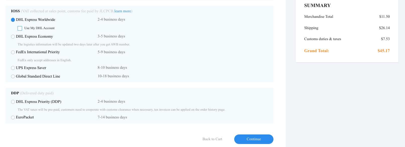

Мнения: 256
Мнение Re: Платкаджийници и фирми за насищане
За да е полезна препоръката за JLCPCB е добре да се посочи по-конкретно какви опции трябва да се изберат. Атачнат е анимиран гиф от поръчка която направих преди малко, показващ различните цени.
Най-важното е кое да се избере:
IOSS (VAT collected at sales point, customs fee paid by JLCPCB)
или
DDP (Delivered duty paid)
от това зависи дали митницата ще търси мито.
При DDP би трябвало стоката да почука направо на домашната ви врата, защото всичко е платено от JLC (естествено пак с вашите пари).

Регистриран на: Нед Юни 03, 2012 10:28 pm
Мнения: 99
Аз избирам най-евтиният вариант: Global Standart Direct Line и няма митница, Speedy ги носи. Пътуват около 1 седмица.
Пон Апр 24, 2023 9:52 pm
Това може за малки серии и за пари под някаква сума. За големи серии за по 200-300 долара въобще не го дава като опция - само DHL (или Fedex ама е по скъпо) и не съм видял до сега да не минава митница - ДДС може и да е платено ама митница си минава. Иначе като си поръчвам 5 платки като частно лице идват по спиди на адрес.
Пет Апр 28, 2023 4:24 pm
Мнения: 99
Може би тук е разликата - фирма или частно лице. Или сумата.
Нед Апр 30, 2023 10:28 am
