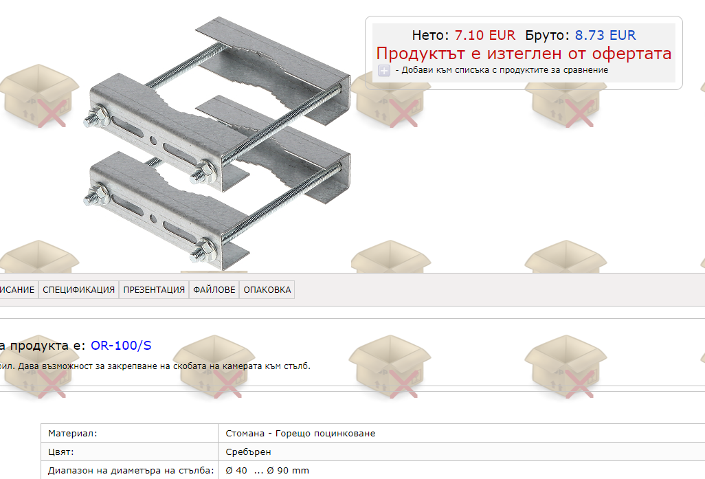

Мнение Re: Търся стойки за стълб
https://ngm-electronic.com/produkt/%D1% ... %BD%D0%B0/
https://www.vga-sat.com/e-shop/?91,mont ... koba-10kh7
9 лева за тази ламарина не са ми опция. Скобите за ауспух са подобни и са по 2 кинта. Тряват ми само профилите, закрепването ще го преработвам допълнително.

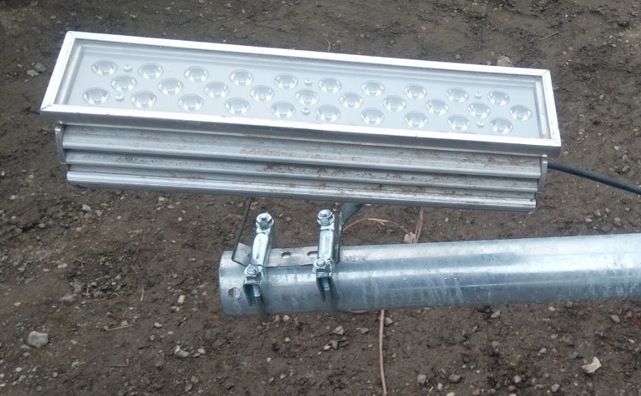

И камера/и ще има на тези тръби ф60. За тях обаче съм решил направо да заваря планки 100х100 върху които ще ги монтирам. Възложителя обаче малко педент си пада и е поцинковал тръбите горещо. Ще пръска при заварка.

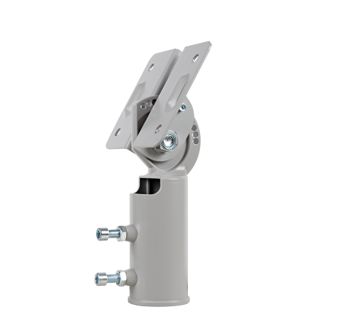

Скобите ги мисля за прожекторите. Те ще са най-високо на тръбата. Лошото е че за 300лв. бройката производителя не е сметнал за необходимо да се насочват в две равнини а само в една. Щот по лесно. Пускам снимка да се види, в хоризонтална равнина може да се насочва, ама във вертикал - хич. А ми трябва нещо между 10 и 30 градуса.

Ако можеш прожектора да го монтираш хоризонтално прикрепен за стълба със скобите за които питаше в началото на темата - ще можеш да го регулираш и в двете равнини - хоризонтално и вертикално.

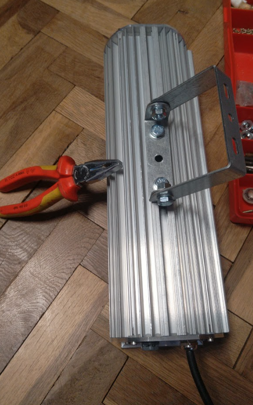

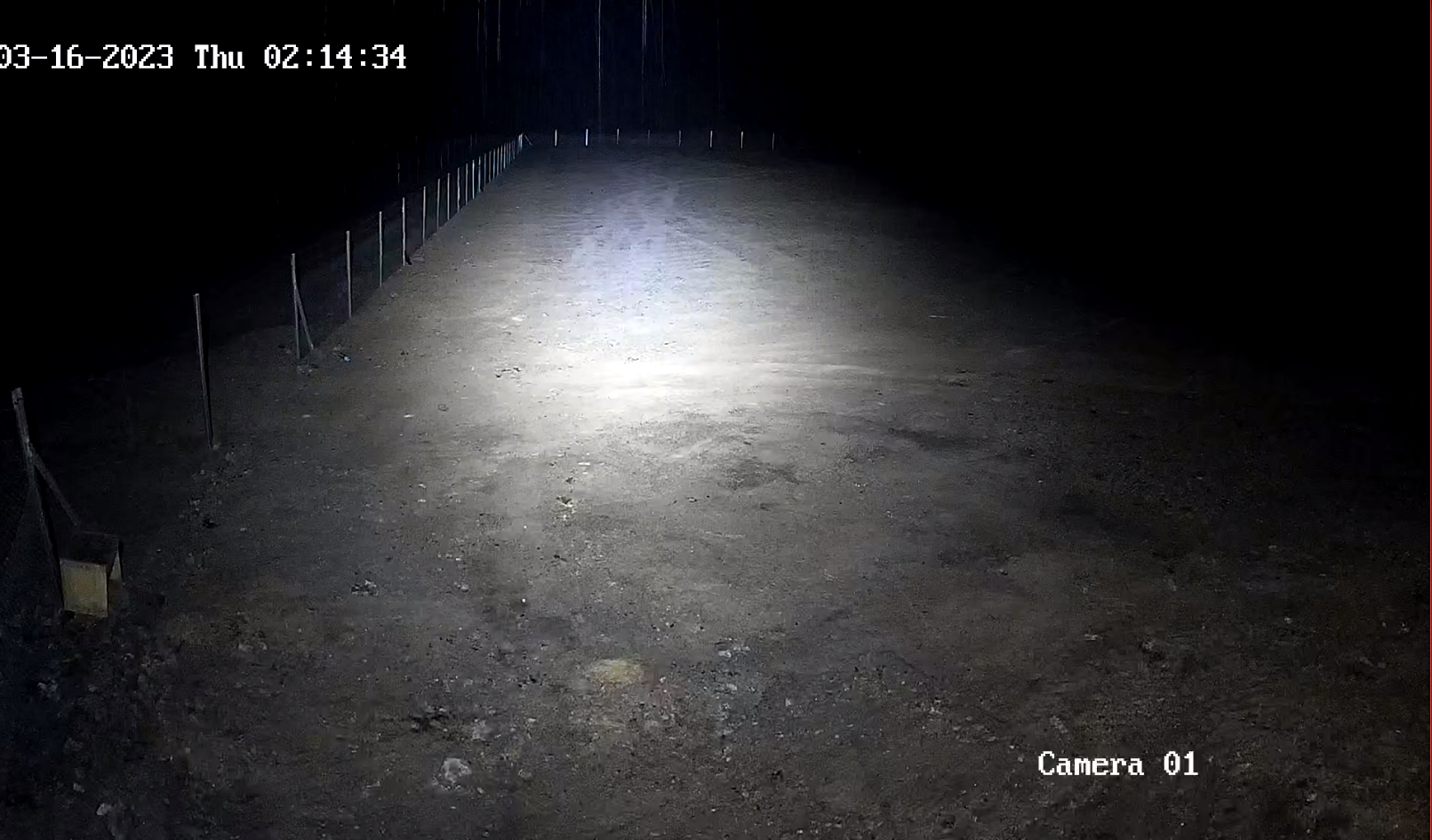

Да това е най-лесния вариант и позволява реглаж в двете равнини. Прожекторите ще светя над една ограда, по дължина. И ми се струва че когато са вертикално обърнати светят в по тесен ъгъл по продължение на оградата. Питах производителя, каза че по принцип няма разлика или поне е малка. Ама аз на принципа на сърбите око да види уй да да усети - пробвах. Вертикално свети по-надалеч в по-тясна ивица. Отделно вертикалния монтаж ми се струва по стабилен механично.
Искам да мина най-лесно че прожекторите са 46 бр. през 35 метра, качам една снимка от тестовата установка на обекта. Края е на 150 метра. Прожектора е вертикално поставен. И са тези - https://www.ledpower.bg/product/l4-spot ... 0l-45p-10/
Проблема му е че иска да монтира прожектора вертикално, при което да може да го върти и по височина и по азимут. Проблема най-вече е в това, че прожектора е предвиден за хоризонтален монтаж, и от там идва регулировката по височина. Ако го монтира хоризонтално, азимута може да го задава със скобата. Да обаче след като го монтира вертикално вилката на прожектора осигурява насторйка по азимут, и му трябва нещо с което да регулира по височина. Монтираш скобата на 90 градуса спрямо посоката, така скобата ще осигури регулиране по височина, а вилката на прожектора азимут. Прожектора ще е изнесен в ляво или дясно от стълба, ще у се ограничи малко зоната на регулиране но това няма никакво значение.
Идеята на Тони е най ОК ама трябва да режа и заварявам парче от тръбата хоризонтално. Това обаче много работа. Предложих да хвана с двете скоби планката на прожектора за тръбата, като долната част на планката да я срежа на две и да направя канал в двете части за да мога чрез промяна да дължината да създам наклон надолу, с един болт с гайка да се стяга като се определи ъгъла. Възложителя обаче реши да фиксираме ъгъла с изкривяване на планката, не му хареса идеята да я режа и правя канал, ще се нарушало жинковото покритие и ще ръждясва.

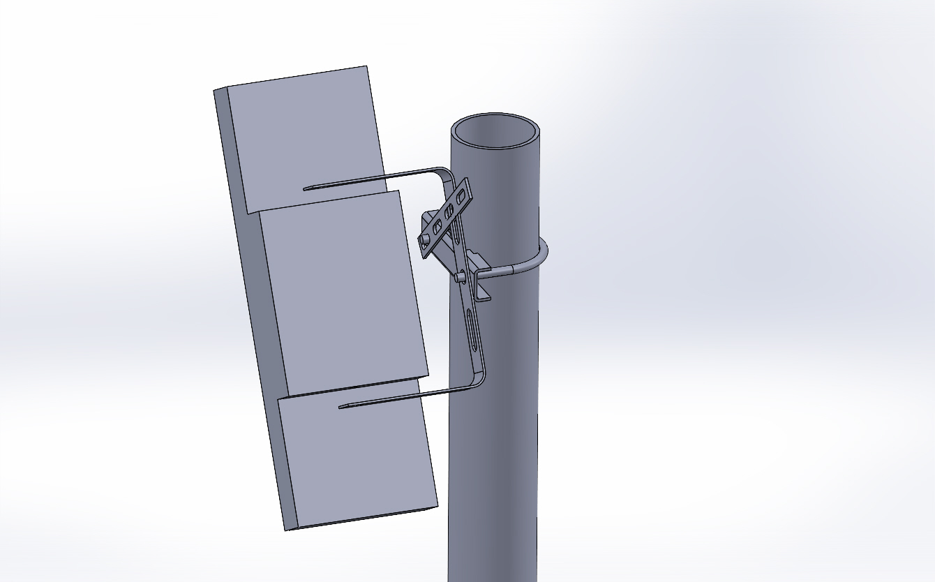

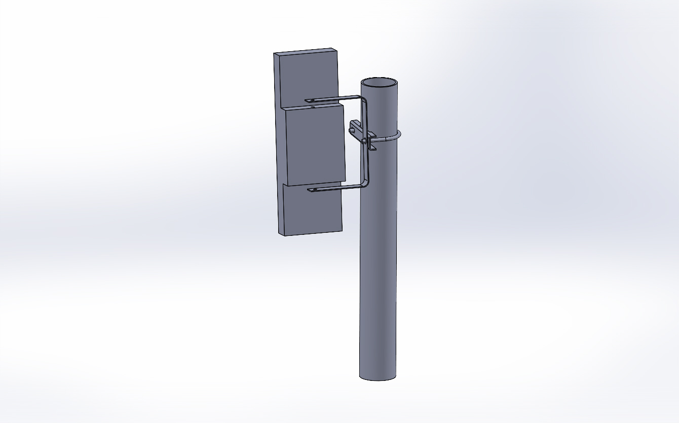

Ето това имах в предвид

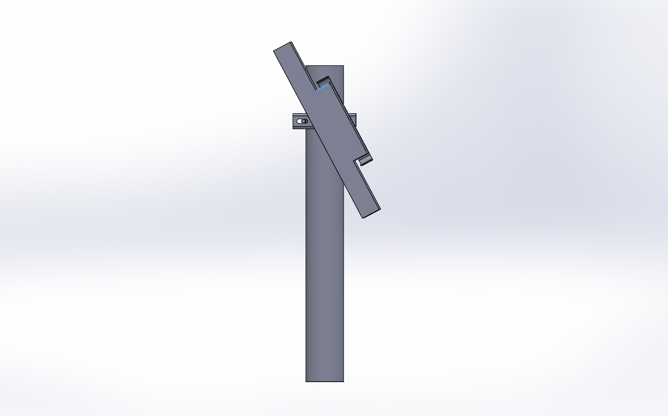

и след като си наместиш ъгъла може да сложиш една планка със слот между предния край на у болта и горният бъбрек, за да фиксираш ъгъла ето така
