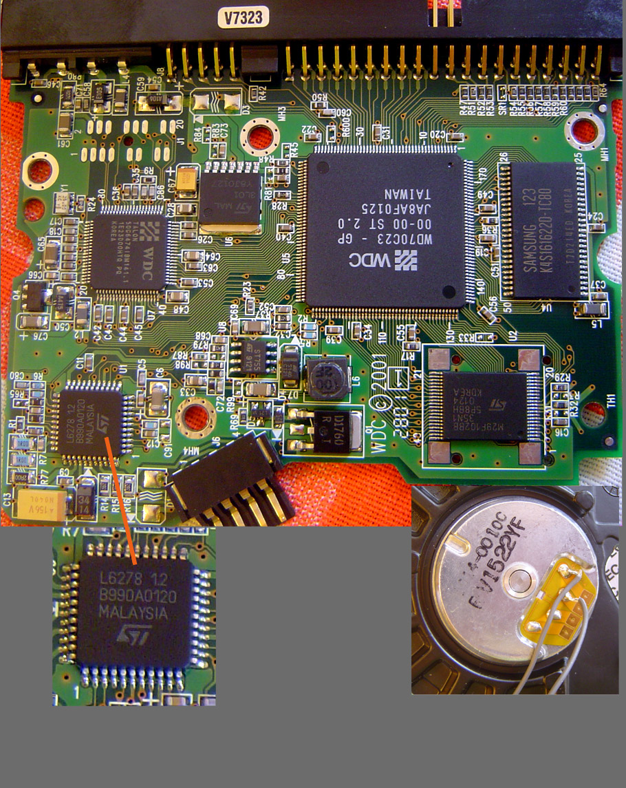

Регистриран на: Сря Дек 06, 2006 9:05 pm
Мнения: 92
Ето снимка на двигателя с въпросния чип. Как ме влече да му изрежа платката само с чипа и да я ползвам :lol: :D
[/img]
HDD.jpg [ 448.79 KiB | Прегледано 3648 пъти ]
Чет Яну 25, 2007 2:13 pm
Регистриран на: Съб Апр 01, 2006 9:52 pm
Мнения: 166
и как ще се регулират оборотите с този чип дето е на тази платка?
