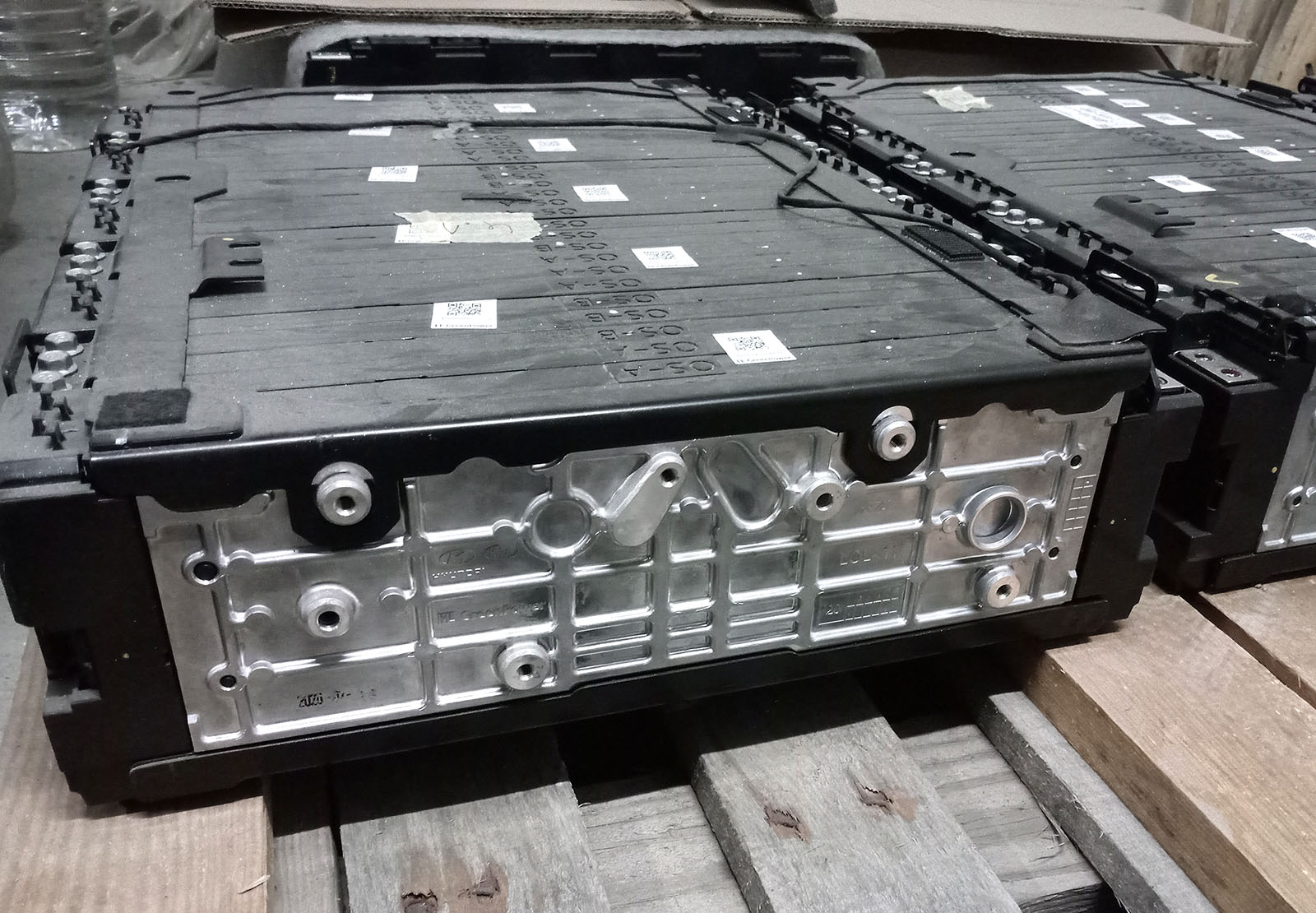

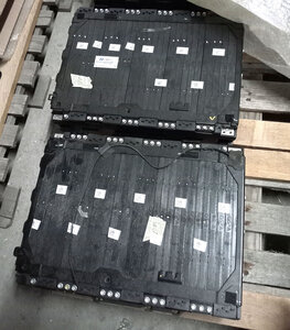

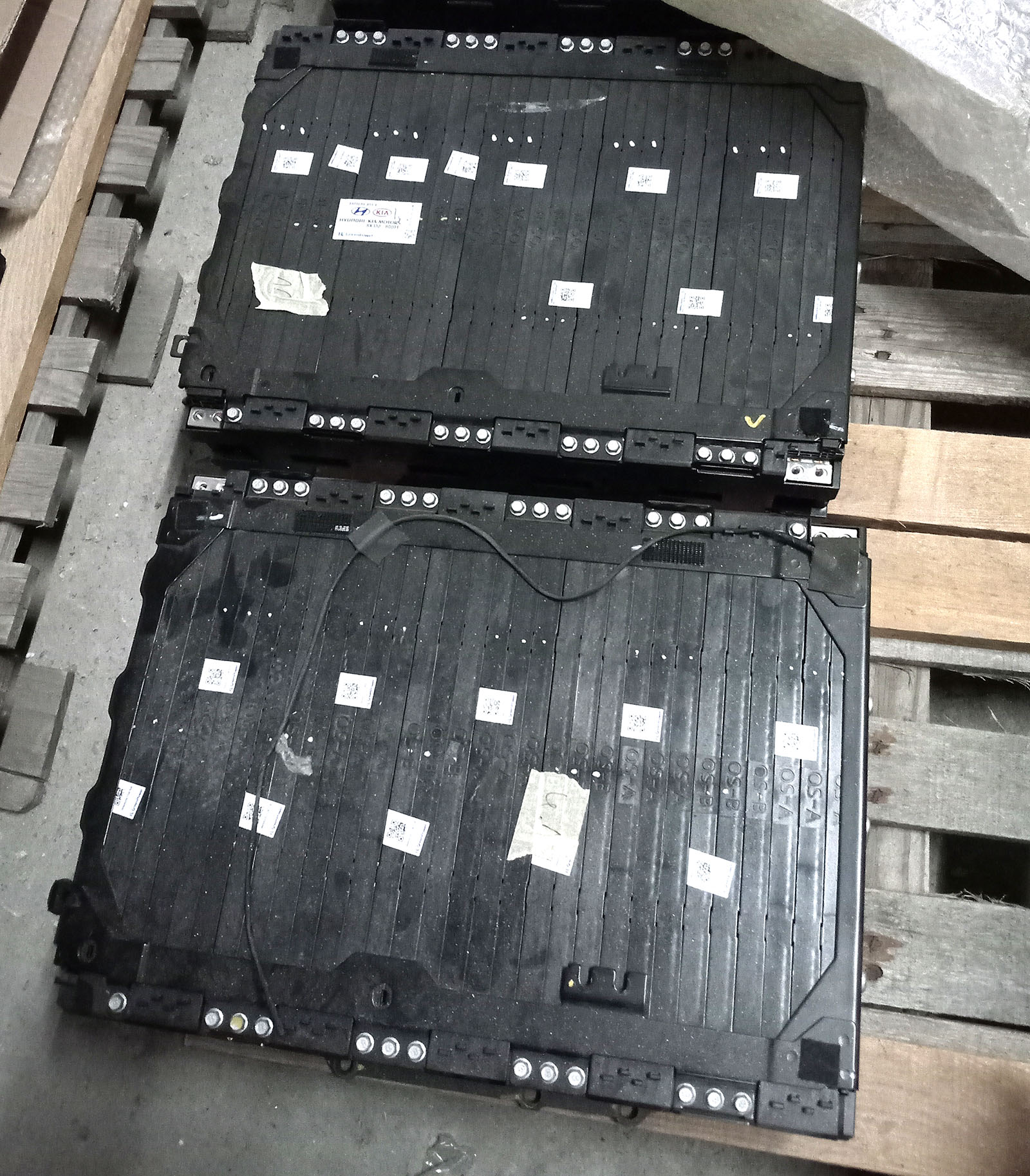

Продавам батерии - модули от Hyundai Kona
Свалени са от Hyundai Kona 64kw версия последна ревизия на батериите края на 2021 . Батериите са свалени преди половин година в напълно заредено състояния .
Налични 8 модула съставени от клетки LG chem Живот над 6000 цикъла !
7 модула 10S3P - 10 клетки последователно в паралел от 9
общо 30 клетки в модул всяка с капацитет 60Ah 3.65V 218 Wh
капацитет на целия модул - 6,54 kWh
1 модул 9S3P - 9 клетки последователно в паралел от 9
общо 27 клетки в модул всяка с капацитет 60Ah 3.65V 218 Wh
капацитет на целия модул 5,89 kWh
Тегло на един модул около 35 кг.
Цена на един модул 1500 лв. Договаряне на цена при покупка на всички
Подходящи за проект за електромобил , соларна инсталация или съхраняване на енергия от други източници.
За повече информация на телефона. 0889229165 Пловдив

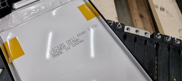

Не съм напълно съгласен. Принципно има доста мистерии около точно типа клетка, защото ги сменят няколко пъти приз годините, но конкретно тези , както се вижда на едно от снимките са маркирани като Li-ion .
Ето тук има конкретно инфо за клетките използвани в KONA
https://www.batemo.com/products/batemo- ... chem-e63b/
The Batemo Cell of the lithium-ion battery cell LG Chem E63B is a high-precision, physical battery model with global validity
Cell Origin extracted from Hyundai KONA (2018)
Cell Format pouch
Dimensions 310 x 114 x 15 mm
Weight 887.8 g
Capacity
[definition] nominal 60.0 Ah
C/10 61.1 Ah
Current
[definition] continuous 71 A
peak 182 A
Energy
[definition] C/10 225.2 Wh
Power
[definition] continuous 248 W
peak 640 W
Energy Density
[definition] gravimetric 254 Wh/kg
volumetric 598 Wh/l
Power Density
[definition] gravimetric 721 W/kg
volumetric 1.70 kW/l
относно циклите в документацията пише че падат на 80% от капацитета си след 1000 цикъла при режим до пълен разряд и с ток на разреждане 1C . На други места пишат 6000 цикъла до 50% от капацитета при по-леки режими на заряд-разряд. Предполагам като стационарна батерия , а не в режим на електромобил ще си ги направи преспокойно
