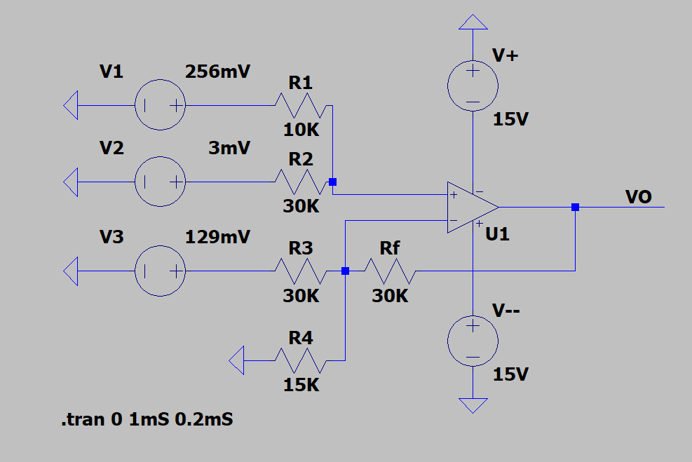

Добре, след като тук има повече хардуеристи, да променя първоначалното условие на задачата:
Изчислете следния израз: R = A * 3 + 2 - 129 с резистори и ОУ uA702!

Бях зает с други щуротии, та чак сега обръщам внимание на тази :D
Предварително си признавам, че не можах да реша задачата с uA702.
За по-лесно използвах идеален операционен усилвател. Целта ми беше да използвам единичен ОУ.
Който му се занимава, да смята корекции, нулиране на офсета и тем подобни за uA702, uA709, uA741
или който му допада от реликвите на електрониката.
На схемата е показано аналогово изчисление на израза Vo = 3*V1 + V2 - V3, зададени в миливолти.
Прилагам LTSpice файла, ако някой иска да си играе.
П.С.
Разменил съм имената на захранванията на ОУ.
Призната грешка, половин грешка :)
