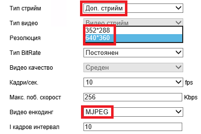

Имам една торба на Hikvision отговарящи на условията но са им бутнали jpeg поток само на допълнителния стриим в ниска резолюция 640/480. На основния само 264/265.
Имам друга торба с Samsung / Hanwha SNB6004 Full HD, всичко им е ОК ама е box камера без подсветка. Пробвах я с външна подсветка, IR 12 вата ама нещо или са кьорави теи камери или нещо дължината на IR-да не им пасва. Слагам до нея една фалшива с няколко IR ледчета в нея и вижда в пъти по-добре :(
Гледах на Dahua - и те нямат, пак MJPEG-a на допълнителния стриим с ниска резолюция.

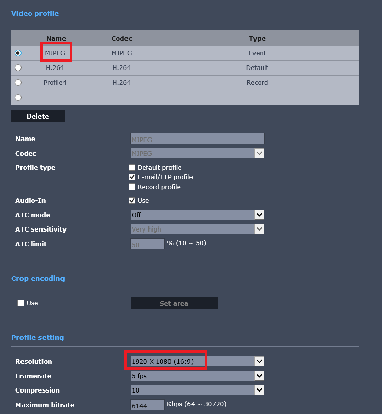

Хм, аз от няколко години не съм пипвал нищо в тая сфера, но не би трябвало да е проблем, повечето камери предлагаха MJPG, гледал ли си Axis или Acti, аз съм за вторите, погледни тук : http://www.acti.com/products/spec/share/8727
Имат с 30 и 50 м подсветка. Аз лично избягвам вградени подсветка когато мога. Акти се предлага от Ред Секюрити.
Вто Авг 16, 2022 5:06 pm
Мнения: 2017
Местоположение: Котел
Мнение Re: Търся IP камера с jpeg/mjpeg поток във Full HD
Axis режат глават от кръста направо, Acti малко по-малко. Иначе поне на книга имат MJPEG с пълна резолюция. Явно трудно ще се вместя в бюджета с камера. Остава ми другия вариянт - така и така имам достатъчно бройки Samsung SNB6004, които са си добри камери, 400-500 евра бяха пазарени навремето + 150 евра за обективите, да намеря подходяща подсветка с която да работят.

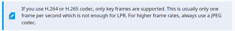

Сигурно е стар но Milestone го търсят за тяхното LPR. Версиите ми са актуални, платени за поне 2 години наред. Явно по лесно обработват потока от камерите в този формат.

Ся Самсунга вече не правят камери ама 9 годишните им 2 MP камери си дават 2 MP MJPEG

Да са таковам. След като ръчкам 2 дена реших да прочета за keyframe. И още веднага виждам че се казва още I-frame. И се сещам че в настройките на Hikvision има I-frame интервал. И е зададен 50. Бутнах да записва на 10 кадъра в секунда, това I-frame го направих на 2 и работата заспа. Mileston-а чете вече около 4 кадъра което ме урежда. Както каза Тони в този вариант видеото стана гадно за гледане, все едно има голяма компресия, явно многото keyfame в потока се виждат така а като са малко H264 ги заглажда.
