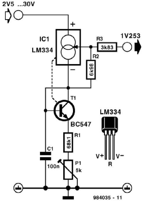

Мнение Vref - бяла магия с LM334
Един приятел случайно заредил "308 избрани схеми от Електор" че ми ги даде. Повечето вътре е смешно ама тази схемичка ми хареса щото наистина е с майсторлък, въпреки че на този принцип работят повечето Vref-ове, просто е удачен избор на елементи. Пък е и еФтиния.
Става дума за слаботоков източник на опорно напрежение с много добри показатели. Може да си го захранваш с Li батерийка/и и да си го имаш в джоба напр.
1. Резисторите са метални и възможно най-качествени.
2. T1 компенсира слабият положителен температурен коефициент на LM334.
3. С P1 се настройва на 1,253V за най-малка температурна зависимост и после R1,P1 се заменят с постоянен еквивалент за по-сигурно.
4. R3 компенсира "отрицателното" съпротивление на LM334 - нестандартно включване, за изход се ползва регулиращия вход. Така изходното съпротивление се получава около 400 Ома.
5. IC1 и T1 да са термично свързани.
666. Аз бих донадил и една RC група на захранването, че те батериите са химия няк'ва :)
Параметри:
1. Консумация около 10uA.
2. Изходен ток под 5uA (R>250K).
3. При качване на захранването от 5 на 30V изходът се качва с 0,6uV <- Edit: 0,6mV .
4. Типичната температурна зависимост е под 50 ppm/C ама ако си поиграеш с настройката става и 5 ppm/C.
Това май спокойно ще имитира прословутата живачна батерия на 1,35V. Ще има някаква температурна зависимост ама батерията няма ли?
Edit: Схемичката я имало и в даташита но с обикновен диод а с транзистор е по-добре. Пък аз през цялото време съм си мислел за друг чип :) ама няма значение.
