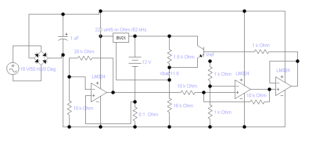

Известно време се мъчих да измисля схема така, че да мога да регулирам по напрежение, така че максималния ток да не надхвърля някаква стойност. Вариант е някаква схема със извод за измерване на ток, но не намерих такава, която да държи тока постоянен вместо да се изключва.
Това дето съм прикачил го видях в някакъв линеен регулатор. За buck регулатор ще ползвам LM2576T-ADJ. Токовия усилвател ще има регулируем коефициент на усилване - може би цифров потенциометър. Стойностите на шунтиращия транзистор не са сметнати.
Може би ще използвам още един ОУ за тока в схема изваждане на напрежение (VI - Vref) , така че на изхода му да се появи напрежението от предходния само ако е по-голямо от Vref. Така на базата на транзистора ще има ток само ако зарядния ток е по-голям от максималния.
Предложения?

Този LM3489 ползва транзистора за мерене на ток. Въобще нямаш контрол над зарядния ток. Пък и тази схема не работи с ШИМ - много прилича на китайския начин на действие (нещо като ЛДО, но с бобина). Колебанията на изхода са доста по-големи. Това ще се предаде на устройството захранвано от акумулатора.
Второто предложение също не ми харесва. Изисква точно входно напрежение и трябва да е фиксирано. т.е. не може да го смениш с по-високо ако не можеш да намериш такова.
А иначе ако "аз си знаех" нямаше да питам тук.
Относно моята схема - ми не е перфектна, за това беше идеята за втори компаратор след сензорния на тока. На входа на транзистора ще се подаде VI - Vref, къддето VI е напрежението от токовия резистор, усилено, а Vref е примерно изхода от ЦАП, с който се задава максималния ток. По този начин на базата на транзистора ще се подава 0V, докато тока не стигне ограничението. Ще го нарисувам по-късно. А когато тока е в граници напрежението въобще няма да мръдне. Даже май ОУ-то на делителя е излишно - схемата е предвидена да работи само с делител значи вътре си има ОУ.

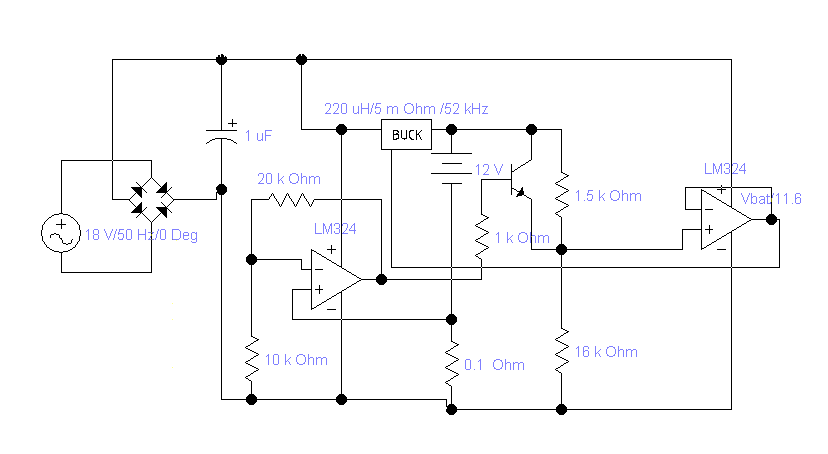

Ето го и променено.
Намерих ей това в нета: sloa030a.pdf. Харесах си схемата от стр. 4, фиг. 5. Размених положението на Vref и Vin за да постигна желания ефект. Rg/Rf = 1. Една тънкост е, че RL трябва да е много голямо. Затова трябва буфер.

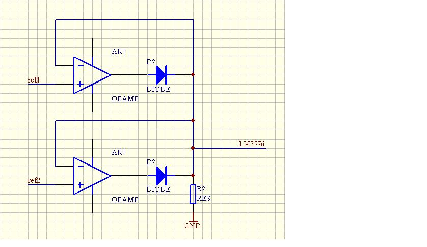

Бих ти предложил лека промяна (нали искаш предложения). Значи вземаш напрежението от делителя и го повтаряш с един ОУ, който на изхода си има диод. Тъй като обратната връзка на ОУ-то е след диода, пада в диода ще се компенсира и повторителя ти е абсолютно точен.
Вземаш сигнала от токовия сензор и го усилваш за да го вкараш в диапазона на референса на LM2574. След което пак го повтаряш по същия начин с ОУ и диод. След което двата сигнала (след диодите) ги окъсяваш и подаваш на LM-a. Тая схема с диодите си имаше име, ама ми убягва в момента...
Идеята е че от двата референса (ток и напрежение) получаваш един (тоя, който е с по-голяма стойност). При това без да си пречат един на друг. Така ще можеш да настроиш усилването на токовия референс.

miro_atc написа:
Звучи добре, но върху диода няма ли пад на напрежение от ~0.6 до 1 волт в зависимост от тока през него. т.е. ако съм усилил двата сигнала до 1.23 волта след диода няма ли да бъдат 1.23-1 = 0.23 волта? Така и не можах да схвана схемите с ОУ и диод ...

пада върху диода се компенсира...
ops.JPG [ 52.39 KiB | Прегледано 4676 пъти ]
Съб Окт 22, 2011 8:50 pm
Мнения: 680
Мнение Re: Регулатор с ограничение по ток - зарядно
:) така вече изглежда ясно. А каква е целта на резистора? ..или той просто показва наличието на товар
докато референсите растат през диодите излиза плюс, който ще зарежда паразитните кондензатори.
Но ако референса почне да пада, диода се запушва и паразите остават на самотек... ще е кофти без товар, не си ли съгласен? ;-)
съгласен съм, но е добре да го знам. Добре че попитах.

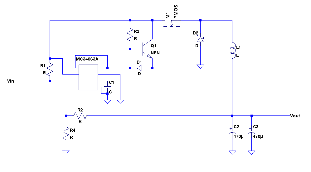

Изпробвах го - работи безотказно! Мерси много. Тъй като имах сглобена схема с MC34063A използвах нея за пробата нагласих тока на 160 мA (да не ми печат товарните резистори) и напрежението на 14.35 волта. Сработи. След това го пробвах с акумулатор - безотказно. И така както гледах тази интеграла се зачудих дали има смисъл от по-добра щом е за зарядно. Наскоро си играх с нея и с допълнителен LC филтър успях да изкарам пулсации 2-4 mV при напрежение 5 волта, ток 0.5A. Затова реших да се пробвам да нарисувам схема с MOSFET (по-малко ще грее от биполярен). Може би зарядния ток ще стига максимум до 2A за 7.2 А акумулатори - дават го че е ок да стигаш ток до 0.3C при запечатаните акумулатори. Транзистори имам Si9435DY.
Малко ме съмнява схемата дето съм начертал защото я видях в неомонтана по следния начин:
http://hobby.neomontana-bg.com/schemes/174s1.gif
Ще работи ли както съм я начертал и за какво служат резисторите в схемата на неомонтана? Предполагам, че R8 е да ограничава тока през диода, но този ток не е ли само от разреждането на капацитета на прехода на МОС-а.
Иначе гледам че и неомонтана са допуснали моята грешка да сложат филтриращата бобина L2 близо до L1 - не само не помага ами дори пречи. Като е на края на кабела ефекта е доста по-добър.
Още - как да си сметна параметрите на резистора R3 (преди съм слагал 2к) и транзистора Q1?
Правилно си се досетил за R8. В случая може и без него. Q1 е емитерен повторител - слагам каквото имам под ръка NPN - обикновенно BC817 - досег не ми е изгарял :) R3 между 1 и 3 кОм. Входното напрежение обаче не желателно да минава 20 волта. Обикновенно толкова е максималното напрежение GS на повечето мосфети.
Тази конфигурация съм я правил и работи що годе. Имай в предвид че това нещо е супер шумно. При по-големичък ток, ако дросела ти не е залят в смола, дори и той ще издава звук най-вероятно. За електрическия шум да не говорим. Сигурно може да се докара да не шуми ама не съм си играл.

npelov написа:
Ще работи ли както съм я начертал...
Тц. За начало обърни сорса и дрейна на транзистора :)
