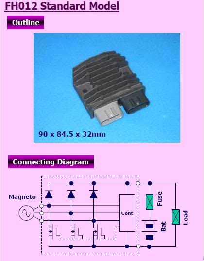

Здравейте ,
от няколко месеца се опитвам да направя реле регулатор за трифазен магнет генератор (мотоциклетен).
В интернет има много схеми , но основно са с шунтиране на фазите при напрежение над праговата стойност. Използва се пакетна регулация с тиристори , което според мен не е най-добрия метод.
Има схеми с мосфет , но там мисля че управлящата схема е специализирана. Това което се вижда от дадените материали е малко и объркващо.
Имам въпроси към следната схема.
1. Този n-mos в режим на обратна проводимост ли работи или има нещо което не разбирам ?
2. Схемата с ШИМ ли работи или пакетна регулация ? (предположение)
3. Възможно ли е замисъла на схемата да е шунтиране на фазите а не активен изправител ?
4. Ако направя прост ШИМ тока през товара ще бъде с хармоник ако импулсите не са модулирани съобразно първия хармоник на трифазен изправител ?
5. Мога ли с таймер 555 да направя модулация за обратна връзка по входно напрежение за да елиминирам влиянието на първия хармоник максимално ?
Целта на упражнението е да се създаде схема на реле регулатор с максимална простота и достъпни елементи.
В руските форуми има много схеми , но всички са с шунтиране на генератора.
Целта е от трифазно напрежение , което варира от товара и оборотите на генератора да излезе около 14 волта стабилизирано за акумолатор.
Благодаря на всички предварително.
Ето я и схемата
FH012.jpg [ 29.99 KiB | Прегледано 2663 пъти ]

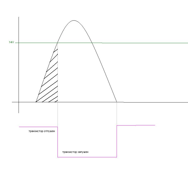

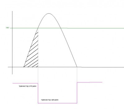

Какво трудно има.
Когато стигне 14 волта реже фазата на динамото...
Тоест транзистора е отпушен, напрежението бавно расте и когато достигне до 14 транзистора се запушва..
даже тук една тъпа схемичка...

Съб Юли 23, 2011 10:42 pm
Мнения: 1034
Обратните диоди на транзисторите участват в ларионов изправителя. При запушени транзистори токът се подава към акумулатора и товара. Като ги отпушиш, генераторът се окъсява и зарядът спира.
Хората са го измислили отдавна и едва ли ще направиш по-добро от това. Методът си е добър, освен това генераторът е разчетен за такъв режим.

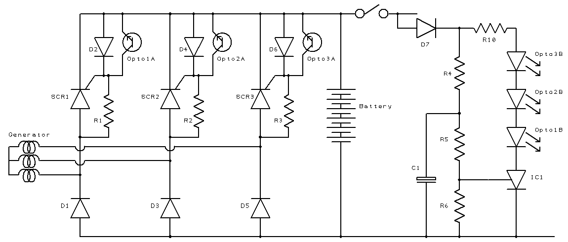

Благодаря ви много. След кратко проучване в интернет намерих документ който изследва работата на точно това реле с ослцилоскоп.
Работи с окъсяване не генератора. Времедиаграмите които са начертани не изглеждат така. При включен товар акукулатор напрежението не се качва толкова. Това е диаграма за работа на схемата без товар. В интернет намерих друга схема която не шунтира , а прекъсва веригата. Мисля че тя има много по-добри работни характеристики , въпреки че регулацията и е пакетна . Същността на въпроса ми беше следното :
Този n mos не е ли включен обратно и при включване няма ли да провежда ток обратно на нормалната си схема за свързване ???
Освен това тези транзистори не съм сигурен дали имат обратни диоди . Не съм сигурен и дали е възможно да нямат.
Това е схемата която изглежда и работи по-добре.
Само D2 D4 и D6 не мога да разбера за какво са.
А относно ШИМ идеята беше пулсиращото изправено напрежение да се модулира до постоянно напрежение с минимални пулсации , но това вече е висш пилотаж.
Дайте идеи за побългаряване на компонентната база на тази схема.
Благодаря.
motorbike2.gif [ 10.96 KiB | Прегледано 3146 пъти ]

Малко ме съмнява да се получи пробив, ако се прекъсва веригата едва ли ще надвиши 100тина волта.
Иначе па може да ги шунтираш през някакъв товар да не е направо с транзистор че предполагам ще грее така.
Чет Юли 28, 2011 12:47 pm
Мнения: 1034
...Въпреки че при отворена верига няма мощност отделяна в генератора...
За това хич не бъди сигурен. При отворена верига магнитният поток през намотката е с пълна стойност и не е ясно какви ще са загубите в желязото при високи обороти - даже и да не пробият намотките. Съмнявам се магнитопроводът да е разчетен за голям поток при висока честота, защото такъв режим със стандартния регулатор няма как да се получи.
При окъсен магнет генератор потокът остава минимален, токът е колкото номиналния, двигателят почти не се товари.
За Пламен: окъсяване през товар е възможно най-калпавото решение. С него греенето е гарантирано. От окъсяване се шашка само който не е надскочил нивото на електротехник. Генератор на напрежение се изключва с прекъсване, генератор на ток - с окъсяване.
За Ицо - окъсяването се е наложило не защото всички досега са били глупави и не са се сетили каквото ти си се сетил, а защото е добър начин и с високо кпд. Ако ще правиш твоя схема - може да оптимизираш загубите в елементите, примерно с шотки диоди и транзистори. Тиристорите имат голям пад и са по-лошо решение в това отношение.
Принципът не го променяй.
