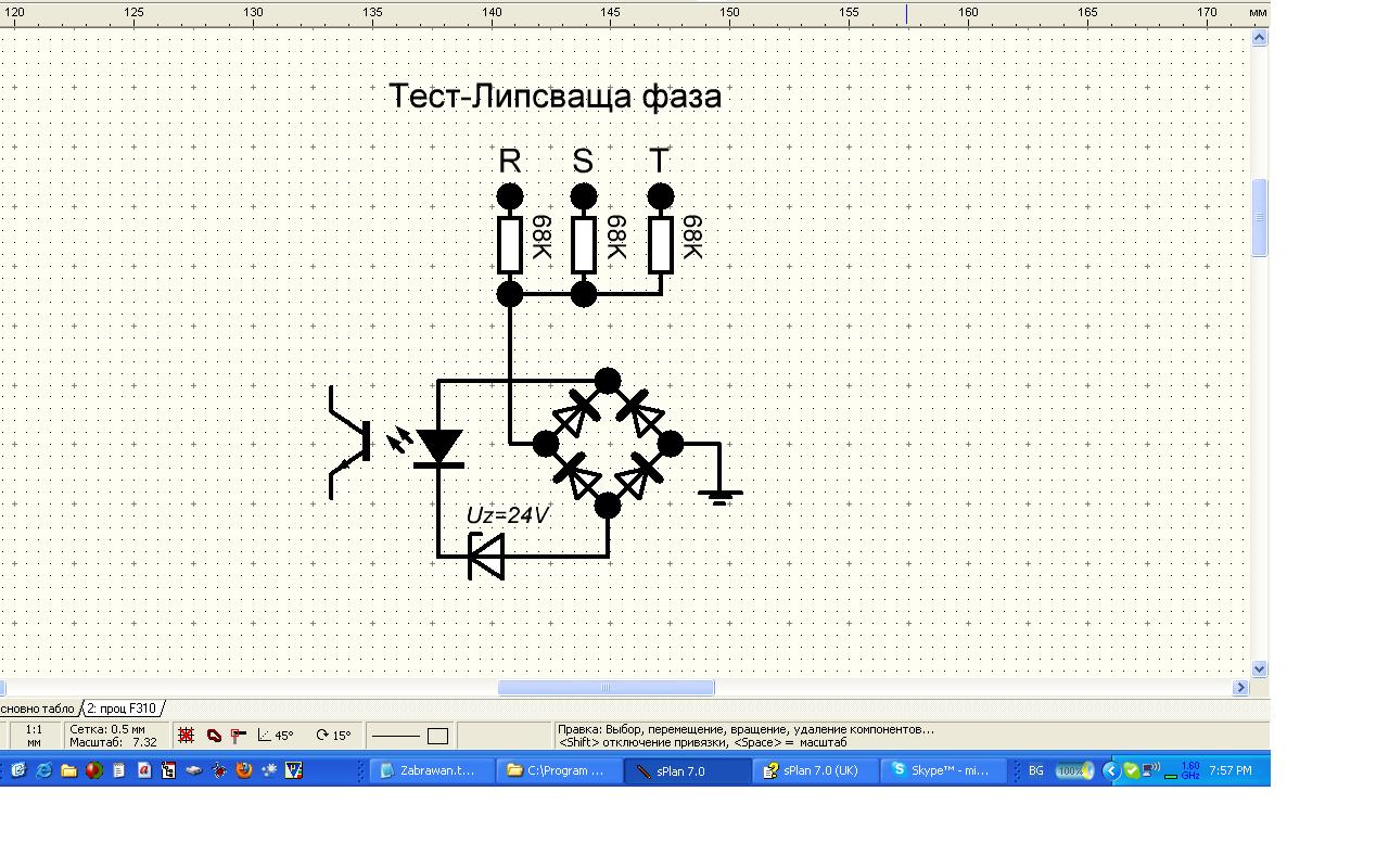

Ей туй съчиних, я Фърлете едно око :) Че нямам тука 3 фази да пробвам

Трите съпротивления са симетричен товар, а при такъв не би трябвало тече ток м/у звезден център и нула.

Не би трябвало, ако ги има трите фази. Ако обаче едната фаза липсва светодиода ще светва. Ако двете ги няма - също. Въпроса е, че ако не светва не знаем дали ги няма и трите или ги има и трите.

Теоретически (по принцип), схемата е вярна. На практика не става, защото не ограничаваш отгоре тока и напрежението върху светодиода. При леко нарушение на равновесието, ще включи, но ако отпадне фаза, ще изгори моментално.
Не си посочил във въпроса, какво точно искаш да индицираш. Ако ти трябва реална помощ (съвет) трябва да задаваш по-точни въпроси :cry:

...не ограничаваш отгоре тока и напрежението върху светодиода. При леко нарушение на равновесието, ще включи, но ако отпадне фаза, ще изгори моментално...
Целта е да не остане мотора(мислех ,че знаете :) ) на 2 фази. Е тия 68К нали ограничават , кви гръмове предсказваш :)

Е, ние за много работи сме чували(и може би знаем:) ), но основното е, че фазовото напрежение е различно за трите фази поради ред причини. За това обикновено такава защита се прави със следене фазовата разлика. Има разбира се и готови и изпитани решения, но може би те не те интересуват. :)

Ми тоз ценер за 24V , баш такваз роля му съчиних - да "дебне" за разлика м-у фазите. Интересно в едно фабрично у-во, кво ли има ? Някоя идея за крадване :)

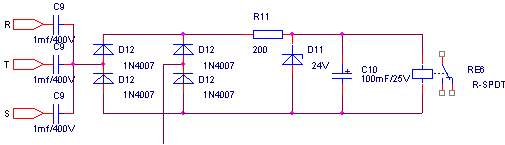

Някъде имах работеща схема на фазова защита. Ако я изровя, ще я пусна тук. Вместо резистори се ползваха неполярни кондензатори 1uF/400V. Подобна е на твоята схема, но има разлика след греца. При теб ценерът не съм сигурен дали ще свърши работа. Като правило той се свързва между +Vcc и GND, но изисква и съпротивление.
Схемата е в атача. Неозначеният проводник между двата диода е свързан с нулата. Изпитана е многократно.

С 3 симистора подавам 3x380V към асинхронен мотор ~500W . Искам да знам дали някой симистор не се е прецакал, или бушон някъде е прекъснал. Ако се отпуши оптрона по време на работа , нещо не е наред -ще запуша симисторите . Преди да включа тоците към мотора , ако е отпушен оптрона - не включвам.
