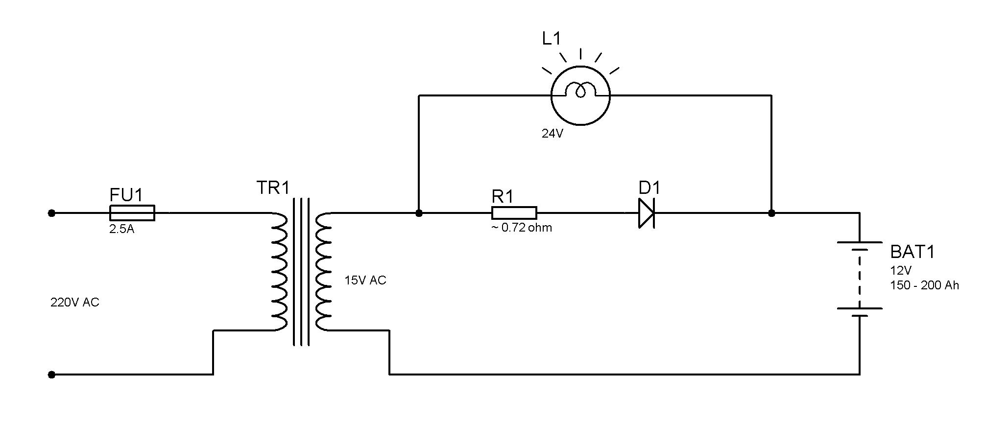

Тъй като си търся акумулатори, вероятно ще ми трябва и зарядно.
Предлагам да направим една дискусия по въпроса, ще е полезна предполагам на много хора.
Предложиха ми следната схема като много поста, същевременно ефективна и удължаваща живота на акумулатора:
zar.JPG [ 68.45 KiB | Прегледано 3298 пъти ]

За акумулатора ми е трудно да кажа как ще му е. Но на трафа определено няма да му е добре с този постоянен ток през вторичната му намотка.

Ламбата не е там.
В тая схема идеята на ламбата е че като тече повече ток, свети повече, грее повече и и се вдига R. Демек ти ограничава зарядния ток. И когато акумулатора се зареди ламбата казват че угасвала. И аз веднага питам : ам кво шъ стане ако трафа дава 18 а не 15 волта?
Затова - правиш си DC/DC buck с MCU и си свиркаш.

Не. Тук идеята на лампата е разряд на акумулатора през отрицателния полупериод. По този начин се намалява сулфатизацията. Схемата била от Мини Купър '68-а. И БГ акумулатор изкарвал по 8 години.
Иначе да, необходимо е да е точно 15 Волта напрежението.
Можеш ли да предложиш някаква схема на DC/DC?

Че е проста, проста е, но не е ефективна, а още по-малко пък да удължава живота на акумулатора :) .

Иначе за горната схема за какво по-точно искаш да се аргументирам - просто не става и това е. Нито се регулира тока с нея, нито напрежението, нито каквото и да било.

Не пращай човека за зелен хайвер! Как ще зарежда 170Аh акумулатор с тая детска играчка, дето дава 1.25А на изхода си???
Само за нормален заряд на един акумулатор му трябва 17А ток при около15V, което е 250W!!! За 8 акумулатора само трафа му трябва да е 2.5KW.
Не ми е ясно какво има в предвид relsys под бърз заряд, но сигурно ще става дума за поне два пъти по-големи токове. Това си е сериозно устройство и си иска разработка!

Под нормален заряд на оловен акумулатор се разбира заряден ток 0.1С и време на заряд 14ч(за разреден напълно акумулатор). Има оловни акумулатори (VRLA), които понасят и по-голям заряден ток, като се зареждат за по кратко време. Изобщо зареждането на акумулатори не е толкова проста работа. Трябва контрол на температурата, има различни режими на заряд, трябва стопиране на процеса при достигане на пълно зареждане. Колкото до схемата горе, тя работи за малки акумулатори. През едната полувълна през диода се зарежда с лимитиран от съпротивлението ток (примерно 0.1С), а през другия има разряд с по-малък ток (примерно около 0.05С). Така наистина се постига десулфатизация.

Акумулатори се зареждат с ток, не с напрежение. Смисълът на съпротивлението в първоначално
постнатата схема е да ограничи тока така, че да е в разумни граници. Това за да се получи, трябва
бая напрежение да пада върху това съпротивление - инак токът ще варира много.
При тия акумулатори това ще печка за чудо и приказ. Половината мощност, ако не и повече, ще
отива в това съпротивление.
В днешно време зареждачкитре се правят с контролер масово, надявах си се аз (по моите продукти
са интелигентни от 1994-та насам, макар за по-малки мощности).
В случая си трябва бая регулируем - по ток с ограничаване и на изходния обхват на напрежение - конвертор.
Нормално е и да мери и ток през акумулатора, и напрежение върху него, че и температура.
После как точно ще го зарежда е отделна - и лесна - за промяна работа, дали някоя-друга секунда
или милисекунда ще дава напред после малко назад и т.н.
Но такава средновековна схема бих ползвал само ако става дума еднократно да заредя
някакъв акумулатор, баейки му докато се зарежда да не стане някоя беля.

tgi, естествено, че ще има и микроконтролер, който ще следи всичките тези параметри. Дори ще ги мята по CAN Bus на "батко му". Въпросът тук е за самия заряд, защото както се сещаш 8 такива акумулатора са 4000 лв. и не мога да си позволя на 2 заряда да ги изхвърлям. А тази средновековна схема позволява оставянето на акумулатора на подзаряд с дни, и същевременно е проста за изпълнение и не на последно място като цена. Единствено за момента не съм измислил как да държа точно 15 V на вторичната.
Естествено, нямам нищо против и друга схема, ако можеш да предложиш някаква. Трябва да се разсъждава върху различни варианти, за да се вземе оптималното решение.
