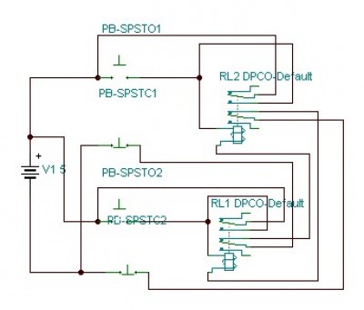

Това дето съм го нарисувал е принципно и примерно само за едната посока. НЗ бутона ти е крайния за дадената посока. НО бутона е за пуск в тази посока. Това ти решава проблема да не продулжи в нея посока. Единия от двата края на бобината се прекарва допълнително през НЗ контакт на другото реле за да не се получава тръгване в двете посоки едновременно :)
Сега, тя твойта ситуация е малко по-сложничка, поради факта че имаш два мотора и два отделни механизъма(предполагам), ама и там като се помисли може да се направи.
Ето ти и връзването с две релета и две посоки.
rele2.JPG [ 21.2 KiB | Прегледано 2476 пъти ]

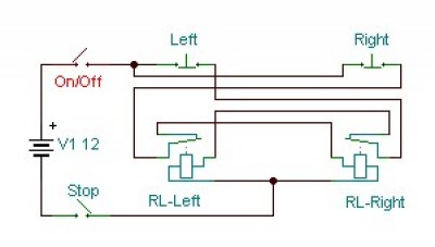

То просто ама не за хора за които думата "печка" крие някаква мистика а реленцата предимно се цъкат с MCU-та :)
Тъкмо бях почнал да уча колегата на Булева алгебра - задачката бе идеална. Ама вече почнахме да работим за идващия сезон...
Просто сглобих едно тригерче ама с реленца:
Ако двигателите се шашкат от бързото превключване след релетата се поставят времезакъснителни при включване (може и с RC група).
Горните Left-Right са крайните изключватели
Stop е просто авариен изключвател тип "гъба" - задължителен е...
Relays-1.JPG [ 11.8 KiB | Прегледано 2476 пъти ]

Ъхъ! Ама само при включване на тока - в коя посока ще поеме. При тригерите е така :)
За сметка на това няма вероятност да поеме в грешна посока ако е в крайно положение.
