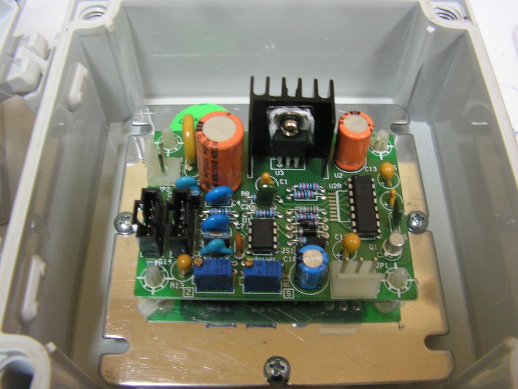

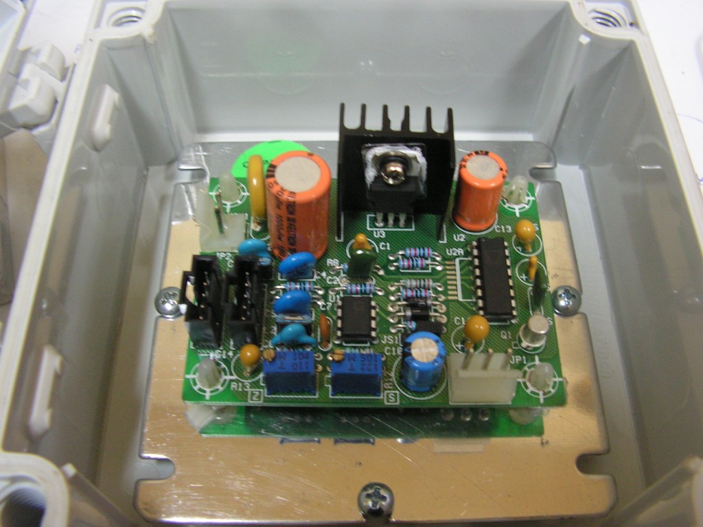

Тони, погледни AD694.
На снимките е преобразувател от резистивен мост към 4-20. Захранва се от 24~
PICT0032.jpg [ 153.69 KiB | Прегледано 3376 пъти ]
