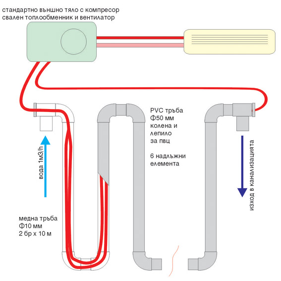

аз имам направен от мен такъв топлообменник, много е лесно. Моят е направен от пвц тръба Ф50 и колена, формата е меандър, вътре има 2 паралелно свързани медни тръби с диам. Ф10 - 12 и дължина 11м. Мога да снимам детайли, но не е върха, сега ако правя втори, бих го направил от полиетиленова черна тръба в която коаксиално се пъха медната тръба. В краищата тетки от готовите бързи фитинги. Общата дължина ще е пак 10-12 метра или повече, в зависимост от мощността на компресора, като цялото нещо се навива на витки с диаметър 1м за компактност. Дебита на водата е около 1м3 на час, а вътрешното тяло едвам смогва да разсее напомпената топлина. КОП-ът на климатика ще е максимално възможният, и с 1 изхарчен кВт може да се очаква поне 4 дори 5 кВт топлина.
За системата на dan: освен външното тяло ще трябва и вътрешно фреон-вода. Имаше и системи, които разкарват фреон на няколко точки, където може да се монтират малки вътрешни тела фреон-въздух.

@Kasparow стана ми интересно ... ако не можеш да снимаш поне можеш ли да нахвърляш някаква скица?
Какъв компресор ползваш?

Мнения: 877
valioman
от тази схема би трябвало да си представиш как е направено.
В момента не го ползвам защото още не съм намерил елегантен начин да изпомпвам
водата от сондажа, която излезе на 12 м дълбочина. Искам да може да работи денонощно
и да не консумира повече от 150 вата.
Graphic1.jpg [ 60.18 KiB | Прегледано 4382 пъти ]
