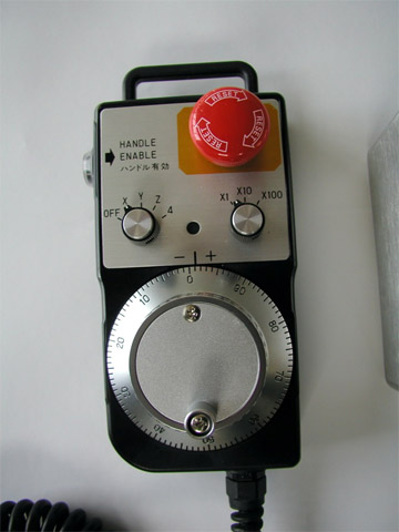

Вто Окт 05, 2010 11:16 am
Мнения: 2017
Местоположение: Котел
Нещо такова ще ти трябва също
[/img]
NemiconPendant.jpg [ 51.67 KiB | Прегледано 3610 пъти ]

Вто Окт 05, 2010 2:12 pm
Мнения: 1792
milenjs написа:
MPG / РИГ.
