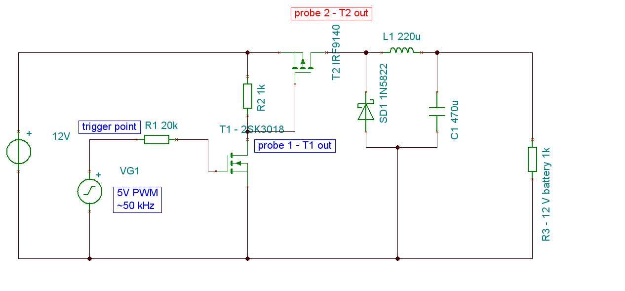

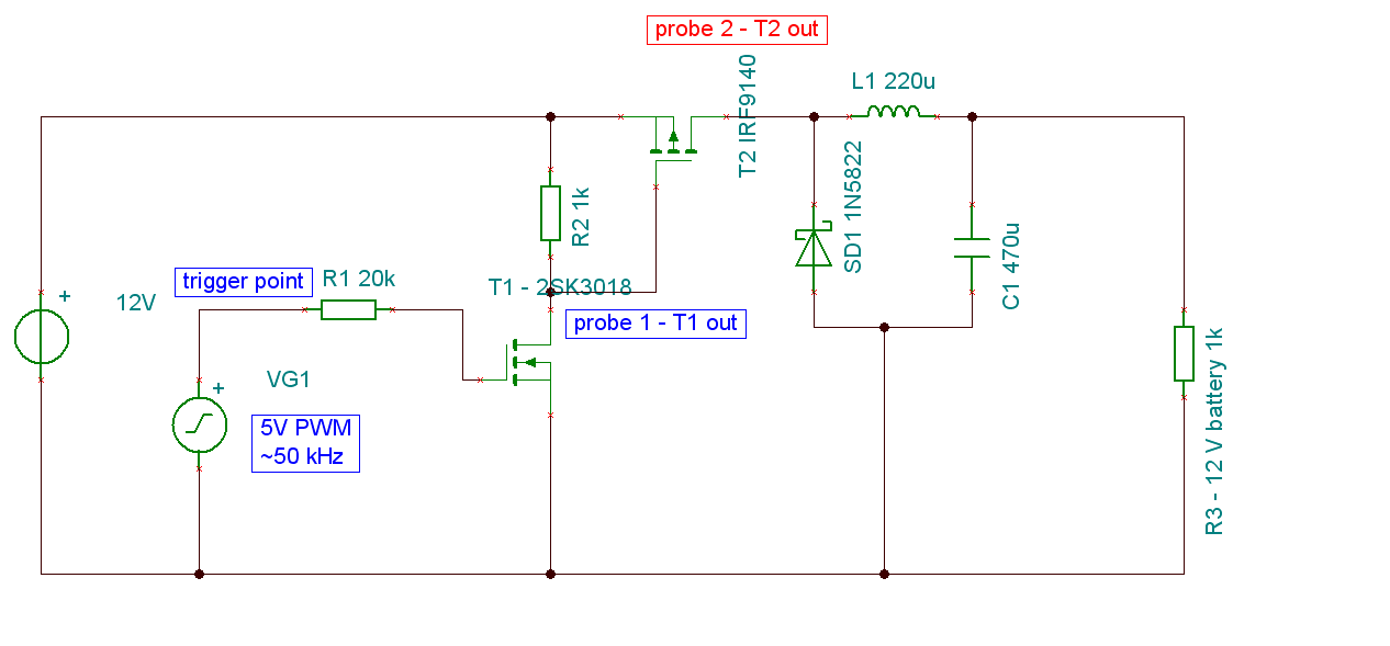

импулсните захранвания са за мазохисти - това е ясно. гледам да ги огранича, но понякога се налага. Опитвам се да направя зарядно за акумулатор - виж схемата по-долу.
Проблема е че на гейта на мощния транзистор Т2 напрежението се покачва изключително бавно
на схемата съм объркал захранването - 15В е, а не 12
R3 e 12V акумулатор, а не съпротивление. Сложено е условно там.

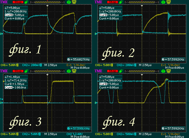

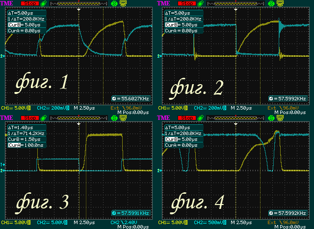

На фиг.1 е включена цялата схема. R1 е 20к, на което се дължи малкото изместване спрямо края на импулса. Синята график а е на гейта на Т1, а жълтата на гейта на Т2. Синята сонда е х10
фиг. 2 - смених R1 с 240 ома. Няма кой знае колко голяма промяна на гейта на Т2. Дори и без Р1 - същата работа. Схемата е без товар.
фиг 3. гейта на Т2 е развързан от Т1 - т.е. Т1 си щрака добре.
фиг. 4 - тук синята сонда е на изхода на Т2 - въобще не го интересува че се опитвам да го накарам да цъка с 50% запълване. Товара тук е включен за разлика от другите графики.
по спецификация Т2 има входен капацитет 1.1 nF (гейт-сорс предполатам).
.... Докато го писах и разбрах откъде идва проблема. Сметнах, че при R2 = 1к входния капацитет на Т2 ще се зареди за близо 4-5 us .... което се вижда и на графиката. Е, малко по-зле е на графиката защото за 3 us би трябвало да е зареден на 95% и напрежението гейт сорс да е достатъчно малко че да изключи транизистора, но това се случва чак около 5-тата us.
Аз лично виждам 2 изхода:
1. R2R ОУ ... ненужно скъпо
2. още един транзистор вместо R2 който да се включва обратно на Т1 да свързва гейта на Т2 към +15В .. обаче малко съм блокирал и не мога да го измисля.
Коментар на файл: Графики
scope.png [ 23.19 KiB | Прегледано 3824 пъти ]
Коментар на файл: Опростена схема
smps.gif [ 13.95 KiB | Прегледано 3870 пъти ]

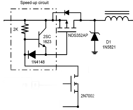

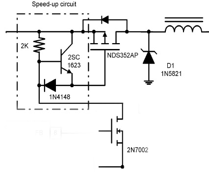

За управление на мосфета можеш да оформиш такава ускорителна добавка, съобразена с
токовете при теб:
buck.jpg [ 32.71 KiB | Прегледано 3802 пъти ]
