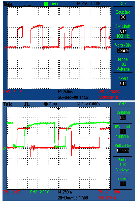

Става въпрос, че от неговия Ф2 сигнал трябва да получа 2 МХз сигнал (Q3 в Правец 82). Сега обяснявам какво правя. Имам за цел да вкарам целия контреолер за Правец 8Д в CPLD. Понеже Правец 8Д няма Q3 сигнал навремето нашият гуру Боби Захариев направи контролер, в който го изработваше с 74LS123 - долу дясно на схемата:
http://www.sofiaprint.com/pravetz8d_bul ... roller.jpg
Та моя контролер има доста повече функции и ми остават само този и още един сигнал - MAP, който ще нищя в последствие, ма той и със 123-ка може да си остане.
Иска ми се да избягам от 123-ката за Q3, защото е много капризен за настройка и задължително изисква осцилоскоп при смяна на чипа. В прикачения файл съм изпратил формата на сигналите. На долната схема в червено е оригиналния сигнал Ф2, на горната в червено е сигналът, който трябва да получа. На долната в зелено е сигналът, който засега не ме интересува. Много ще съм благодарен за идеи!!!
Това за "синхронния" сигнал го приеми като рожба на блокиралия ми от задачата мозък.. симетричен имах предвид..
