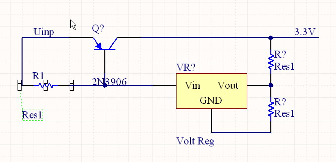

Веднъж ми зе наложи да стъбилизирам 5V от по малко от 6V че маи и пулсациите падаха под 5,5 и като не си намерих тогава готов чип за това, го направих с един чип за 3,3V edin pnp транзистор и 3 резистора. Така че и това ти е бърз изход от положението.С един маломощен стъбилизатор на 1,8V ако намериш ,ще стане. мисля че го тесвах до +0.15V ставаше. Но има недостатък че при 180 ma товароспособност ще трябва да имаш около 20 ма собствена консумация ако искаш добра стъбилизация. и ще ти се наложи да ползваш точни резистори ако искаш да ти е точно напрежението.

струва ми се неразрешима задачата... 0.5V са малко за биполярен транзистор.
може евентуално да се пробваш с FET, но на него пък му трябва повече волтове на гейта за да е ефектовен
за бръмчистор също е малко

На биполярния му трябват 0,6 но между емитер и база , а мейду колектор емитер може да е под 0,1 като се отпуши.
За еи тая схема казах че съм го правил.
Snap1.jpg [ 41.28 KiB | Прегледано 3056 пъти ]
