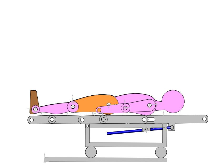

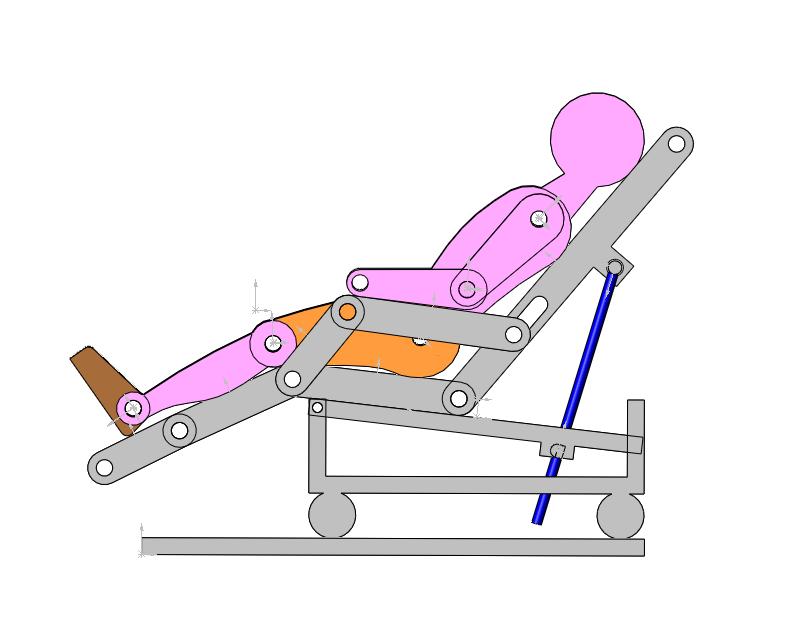

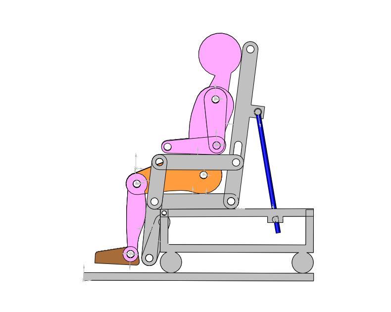

За момента цената не е определяща. Търся из нета легло с необходимата функционалност , а след като го намеря ще мисля за оптимизиране на цената. Проблема е, че не намирам подходящото легло. Баща ми е на легло и мноого трудно успява да става от него и то винаги със сериозна помощ от моя страна. Човека е на 77г. и е с алцхаймер ... Нещата няма да се развият в положителна посока при него, а не искам и да мисля за хоспис или домове за стари хора. Майка ми с моя помощ се грижи за него.
Та проблема е, че не намирам легло, което да позволява ходене по нужди в него, като след това да позволява в него да се направи тоалета на човека. Също така смяната на чарщафите за еднократна употреба трябва да може да се прави само от един човек, като пациента да не се мести от леглото ... Болестта му прогресира много бързо и общо взето очаквам в много скоро време съвсем да се прикове към леглото ...
Не съм стигнал до момента с изчислението на усилията и въртящите моменти на сервата, като се надявах да разбера от къде и какви "стандартни" такива се намират на пазара и евентуално да направя конструкцията съобразена с параметрите на някое от тях ..
Предполагам, че моторите са четкови постоянно токови заниско напрежение.
Леглото трябва да има "куко", да става на стол, на кресло, на легло, а и да застава в пологение позволяващо тоалет-а на пациента ... (незнам дали н е искам прекалено много)
На снимките по-долу съм се опитал да "онагледя" идеята си ... Не съм инженер по механика, но по неволя трябва да се занимая и с това ...
Leglo-Stol.JPG [ 30.76 KiB | Прегледано 5434 пъти ]
Leglo-Kreslo.JPG [ 37.11 KiB | Прегледано 5437 пъти ]
Leglo-Leglo.JPG [ 29.24 KiB | Прегледано 5436 пъти ]
Вто Яну 05, 2010 12:36 am
Мнения: 3183
Ето и едно "грубо" видео илюстриращо идеята ми ...
Смятате ли че идеята е работеща ?
