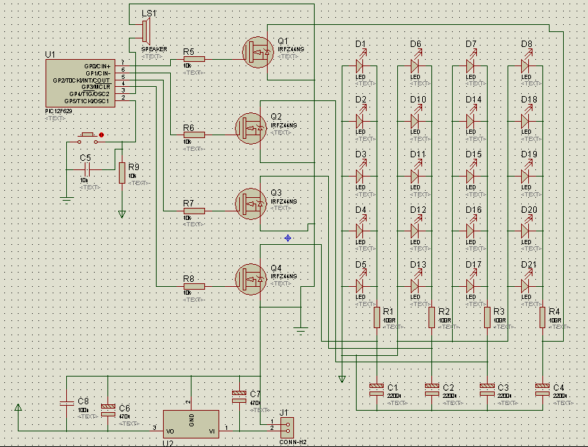

Начертах ти примерна схема за да разбереш какво имам в предвит :)
untitled22.PNG [ 38.43 KiB | Прегледано 3239 пъти ]

Стига сте обърквали човеко бе :)
За какво са му Mosfet транзистори? Биполярните са по евтини (все още). Наистина се управляват с ток, но колко е базовия ток на фона на колекторния? Че всеки уважаващ себе си транзистор има бета поне 100. Т.е. базовия ток ще му формира под 1% от консумацията на стъпалото.
Всъщност за каква намалена консумация говорим, когато гоним подобна задача? То ако човек иска да свети - трябва да им пусне ток. :) Сега вярно че може да се подберат по скъпи и ефективни диоди, може да се ползва ШИМ, ама принципа е тоя - искаш ли да свети - трябва да му набуташ енергия. И главната консумация ще е точно от самите светодиоди, та да се изпива откъм консумация останалата част е просто безмислено. Ефекта както казах ще е минимален.
Иначе и с Mosfet ще стане. Ама нека не се разглезват начинаещите с Mosfet. Нека посмятат малко :)
Иначе относно светодиодите - правилото е следното - колкото е по ефективен диода (грубо казаноотношение светлина/ток), толкоз е по скъп. Нормално. Има и светодиоди дето и с 1мА светят доста прилично. Ама струват 20-30 пъти повече.....
Направи го с по евтини светодиоди. Пусни им по 10-20мА да видиш как свети цялата концепция. Пък после ще оптимизираш. Другия вариант е купуваш по 1 бр. от разни видове, туряш им по един резистор и ги ръгаш на 5 волта. И си подбираш такива дето хем да ти светят добре, хем да ти отговарят на енергийната концепция, хем да ти стигне бюджета :)
Последна промяна Цецо на Пон Дек 21, 2009 12:40 pm, променена общо 1 път
Пон Дек 21, 2009 12:36 pm
Мнения: 1034
darkshy написа:
Пускай редовете с ШИМ на 25-60Хз 50% и буферен транзистор, като на всеки ред сложи по един 2200uF кондензатор (хем ще прай ефект, хем като свети постоянно реда няма да ти дразни очите).
Това пробвал ли си го някога?
С тия кондензатори ШИМ няма да има, светодиодите ще светят на мах даже при 1% запълване. Само дето ще имаш зверски импулсни тоци през транзисторите за радост на всичката електрониката наоколо.
А свързване на диоди в паралел без изравнителни резистори е китайски патент, недей от тях да се учиш.
След като ще се храни от 12V и се гони ниска консумация - диодите навързани по 4-5 последователно (според напрежението) и захранени директно от входа, не след линейния стабилизатор.
