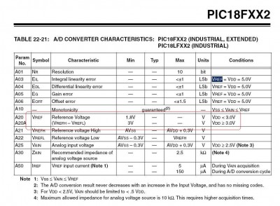

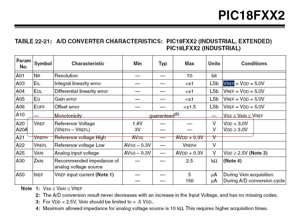

Минималното опорно напрежение е специфицирано в pdf-а. Можеш да го подадеш с делител от захранването, като спазваш препоръките за изходен импеданс. Тогава точността ще се определя от захранващия стабилизатор, който ползваш, и точността на резисторите в делителя. Ако не те устройва, използваш опорен източник, примерно :http://home.comet.bg/datasheets/Voltage%20Ref/ZR431.pdf (2%,1%,0.5%) 55ppm. Ако и това не те устройва, търсиш по-точни.
pic18fxx2_pdf.JPG [ 145.57 KiB | Прегледано 2533 пъти ]
