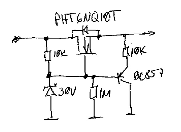

Попаднах на един модул който беше приставка към захранването на един логър за хеликоптери. Включва се преди захранването и се води че служи за защита. Свалих му схемата на ръка и ми стана любопитно понеже не съм виждал друг път такова решение и още по-интересно че според който и да е симулатор на схеми дето пробвах това не бачка. Да ама бачка и още как! Чух че без тая джаджа логъра не се класирал по изискванията на авиационните електроники.
Поствам го тука ако някой е виждал нещо подобно нека обясни как по дяволите бачка това. Прилича ми на някаква изкривена форма на лимитиране на тока, обаче не съм сигурен.

kiiid написа:
:evil:
Сякаш си я преписал грешно от към нормалния транзистор ?
Най вероятно следи по пад на напрежение или ток и тогава не позволява на полевия транзистор да се отпуши ?

от какво защитава? ток, високо или ниско напрежение?
къде е плюса? и какво е напрежението в хеликоптера...

Дай му входно-изходни характеристики , поне входно и изходно напрежение. На мен ми прилича на схема за ограничение на напрежението при превишаване. Съпротивлението в емитерната верига на транзистора вярно ли е ?

пробвай - натовари го, подавай му на входа от 25V до 35V плавно и му гледай изхода и по ток и по напрежение - то само ще проговори :) подозирам, че като подминеш 30,6 V на изхода и ще започне да ти лимитира тока.
П.П. Абе токозахранващите устройства не са ми сила, ама на такова животно ми прилича.
Едит: май повторих колегата, докато се мотам тук... ама пак е същата идея :P

Това си прилича на най-прост стабилизатор на напрежение (около 25V) с NMOS транзистор или по-скоро ограничител на 25V. Биполярния обаче ще е свързан в обратна посока на базата??? Егати тъпото нещо. Освен ако плюса не е отдясно, а изхода отляво - тогава ще стане защита от обратно включване, май.
И как точно работи схемата като казваш ,че си "бачка и още как"?

kiiid написа:
Според мен или има нещо сбъркано, или схемата е кофти... във всеки случай има много по-добри схеми, ако е това което си мисля...
Значи от ляво надясно имаш 3 напрежения (средното е ценер-гейт-база), нека да ги наречем U1, U2, U3...
Очевадно U1 е вход(+), U3 изход - в противен случай диода на NMOS обезсмисля схемата...
Сега, ако плавно увеличаваш входното:
1) От 0 до 3V няма да се случи нищо, т.е. изходното ще си стои 0V а U2 ще следва входното...
2) От 3V до 30V:
* PNP транзистора си стои запушен, защото базовото му напрежение няма кой да го свали по-ниско от емитерното
* Така средното напрежение ще следва входното.
* NMOS транзистора ще се отпушва когато между средно(=входно) и изходното се появи разлика от 3 волта и нещо (Ugs). Но отпушването му вдига изходното и разликата изчезва и мосфета почва да се запушва...
Демек в тоя интервал изходното следва входното, но имаме около 3 волта загуба върху мосфета (тъпо, много тъпо).
3) При над 30V на входа, ценера влиза в играта и ограничава средното напрежение на 30V. В тоя момент на изхода имаме около 27V и повече няма как да станат.
PNP-то отново стои запушено...
Дотук може да се каже следното:
1) Схемата е калпав overvoltage protector - твърде калпав, щото 3 V загуба са недопустими. Правилната схема е с PMOS+ценер, а не с NMOS...
2) PNP транзистора освен за красота, друга роля не мисля че има. За да се отпуши, трябва на базата му да имаме по-ниско от емитерното, само че това в нормална ситуация няма как да стане. Мосфета и на същата разлика и той няма да се отпуши с отрицателно, а като е запушен мосфета няма как на емитера да имаме по-високо напрежение. Това в нормална ситуация - а в "ненормална" при отпадане на входното и кондензатори на изхода ще се получи - тогава PNP ще се отпуши, ама голям праз... просто ще осигури едни 10К за разреждане на изходните кондензатори ако има такива....
Всъщност сега виждам може би защо е сложен... Значи при отпадане на входното, както казах тогава и само тогава ще се отпуши PNP-то. При това ще смъкне средното напрежение почти до нула... Сега дори и да се възстанови входното напрежение мосфета няма да се отпуши... Не и докато не се запуши PNP-то... А това ще стане чак като се разредят изходните кондензатори...
Демек PNP-то го играе нещо като защита от пикове на входа - ако има пик, изхода ще бъде изключен докато не се разреди, т.е. ще се "ресетне" хубавичко ;-)

Абе и аз нали това викам. Захранванията никога не са ми били мания а пък това направо ме уби. Сега не ми е тука ама мисля че правилно я свалих схемата. Както и да е, просто ми беше интересно да споделя, барем някой освети малко нещата... :)
ToHu, а за пиковете по напреженията, беше нещо от сорта на до 60 волта за 2 секунди.

малкия транзистор е грешно вързан, емитер и база трябва да се разменят, това е защита по ток, при включване мосфета се отпушва и остава отпушен, а малкия транзистор следи пада на напрежение между сорса и дрейна, ако се увеличи запушва мосфета, така малкя се отпушва още повече и товара остава излолиран, за да се възстанови трябва захранването да се изключи и да се включи отново
същото се случва и при захранване над 30В

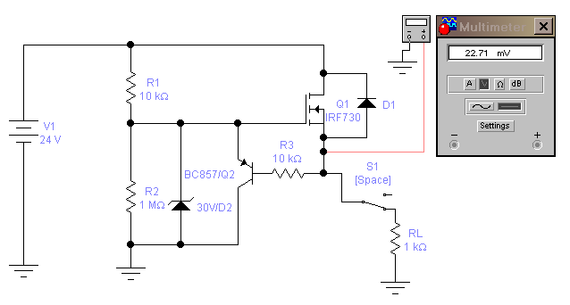

nik ,
и така не излиза сметката - биполярния винаги шунтира полевия и на изхода не пуска ток (само тоя от базата).

по груби сметки с тия стойности няма как да заработи, но иначе тази схема съм я срещал и принципно е същата
мисля че 1М ако се намали трябва да заработи, може би под 100К
