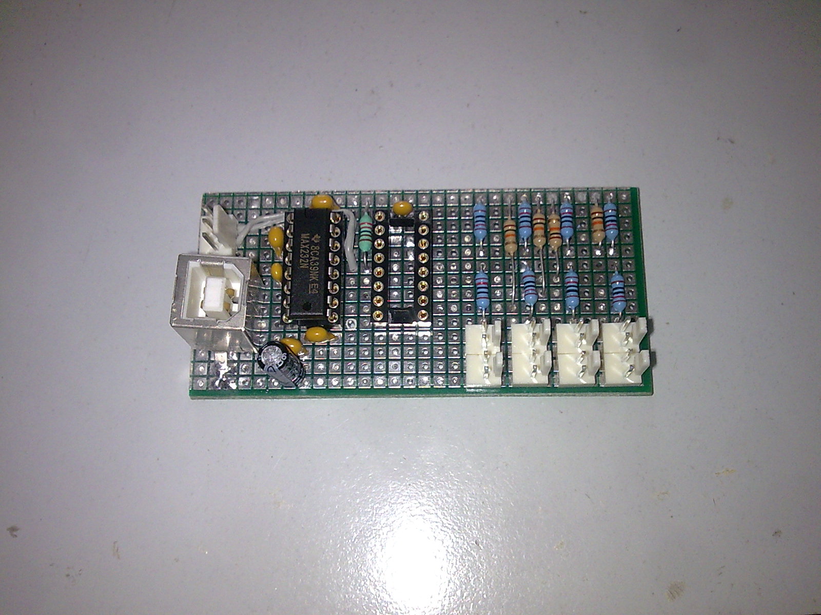

Прото платка ...
Мнение Прото платка ...
Не знам що ама тая платка ме кефи, навява ми мисли за едни стари апаратури дето се занимавах с тях преди години ... иначе девайса е от прост по прост, праща 4 входа на РС-то, ама ме накефи как стана ... безсмислена тема ама ...

Можеш ли да предоставиш малко повече информация за самото устройство, схема и софт...
Пет Сеп 25, 2009 7:26 pm
Регистриран на: Вто Авг 18, 2009 7:10 pm
Мнения: 52
Да не искаш да кажеш че си подкарал MAX232 на юсб- ако е така кажи как стана
Пет Сеп 25, 2009 7:51 pm
Мнения: 926
Местоположение: Ботевград
Сигурно взема захранването от УСБ-то.
Пет Сеп 25, 2009 7:57 pm
Да USB е само за захранване ... мога да споделя всичко, ако някой се интересува от нещо толкова елементарно :), схемата е в пдф-а, това което е с разширение jpg, всъщност е с разширение hex, ама не приема такива форума. 4 входа, предава се по rs232 във формат х х х х \n\r, като x е състоянието на входа, предава се само при промяна на някой вход. Порта е 9600, 1 . На всеки вход има цифров филтър, май 10 препълвания на таймер 1 който е без прескалер, т.е. около 1.5 с, не съм го смятал нито ми е трябвало конкретна стойност, просто ми дойде числото 10 на ум, това не е правено за бързи процеси :) Като програмираш му казваш да позлва вътрешен осцилатор, MCLR го махаш, да позлва вътрешния, wdt ти е активиран, както и всички други екстри без LVP.
Но като цяло за тов анещо не си струва изпозлването на F628, със същия успех може да е всяка една 12-ка, просто такъв ми се моташе. Та входовете са там на колекторите на оптроните.

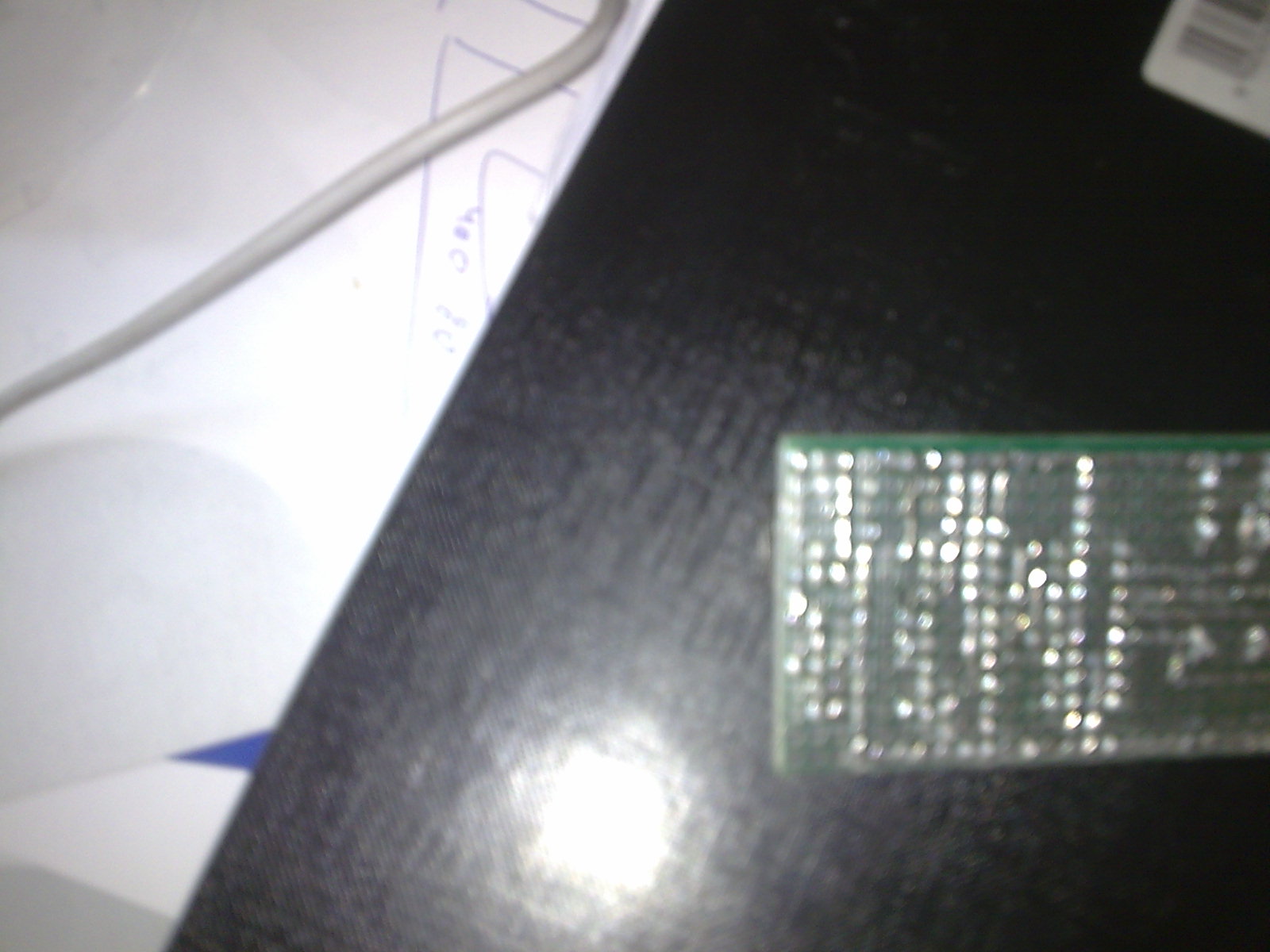

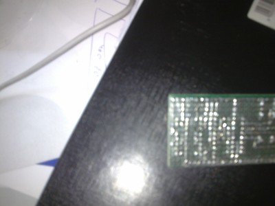

Добре де ,ама най-красивата част не се вижда - страна спойки. :)
Съб Сеп 26, 2009 12:29 am
Красива е бре .... ама снимам с телефон, а там много калай, и блести, блести .. нищо с ене види :) Ето нещо от вчера, ама не е и на фокус много, тия отблясъци му ебават мамата, а днес вече се позлва и не става за снимки :)
На такива платки наистина са правени чудеса, и за много по сложни неща съм ги ползвал, ама не тия, ами има едни с растер 1.27, там може да сложиш доста повее цокли и компоненти като тип. А тая ... не знам, съвсем без да искам я подредих така, и ми навя спомени за едни асфалтополагащи машини а и за едни кантари от преди 40 години, там така бяха строени в редички .... обзема ме носталгия нещо :)
