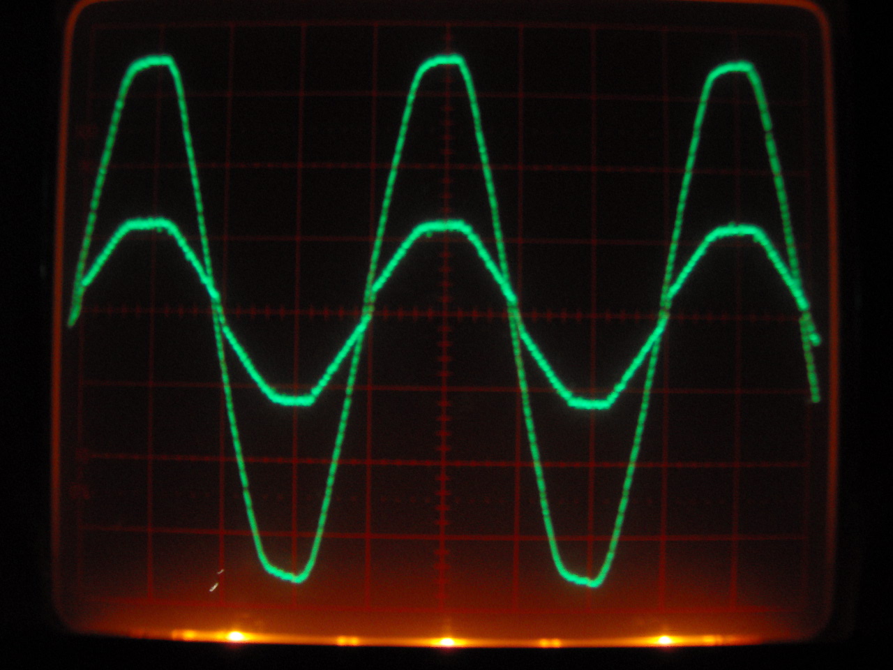

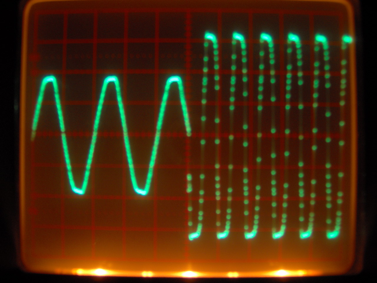

най-често при инверторите за отдаване на енергия към 230V се прилага регулиране по изходен променлив ток, защото само той зависи от вашият малък инвертор и трябва да се поддържа синусоидален (с max. 5% изкривявания), а напрежението каквото си е в мрежата, него не можем да го оправим. Заданието може да се вземе от мрежовото напрежение или да се генерира с някакво MCU, синхронизирано спрямо мрежовото напрежение.
Едно време работех по един проект на фотоволтаичен инвертор свързан директно към мрежата, с всичките му необходими регулатори, защити, MPPT (Maximum Power Point Tracker) регулатор, и измерване на основните параметри на мрежата: напрежение и честота. Ако някой го интересува нещо по подробно мога да му предоставя допълнителна информация. Прикачих една от много снимки, на която се виждат изходното напрежение и ток на инвертора.
На втората снимка се вижда така нареченият "Islanding Mode" или режим на отпадане на мрежата.

Ммммм много жестоко, това на поглед само мога да кажа че има THD над 5%, освен ако скопа не го е изкривил толквоа много, аз мисля че едно от важните неша е това кеото връщаш да е качествено, при 5 - 10 kw може да си помисли човек че мрежата ще ги поеме тия хармоници, ама при 500 или 1000 не е така, а и като наредиш 200 централки по 5 квт то пак кво става, трафовете почват да бръмчат, пекът ... това може да прецака и трафовете на самата електропреносна мрежа, тия устройства които връщат в мрежата някой изобщо проверява ли ги и минават ли някаква сертификация ?

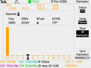

Че са повечко THD в снимките повечко са, но като е такава мрежата в момента няма какво
да направи човек - затова и обратна връзка по ток. Може би по мощност би било по-добре,

Абе .. може да е от скопа, аз толквоа крива мрежа рядко съм виждал, кто гледам името на снимката, разбирам че най вероятно голямата амплитуда трябва да е Ugrid a малката тока на изхода. Не знам доколко не е възможно входната синусуида да е деформирана от самият инвертор.
Иначе токът в изхода ... освен че е трапец, има и едни неприятни отскоци, верно малки изглеждат, но може и скпа да ги не хваща, а се вижда как рефлектират и в-у Ugrid ..... не че е лош инвертора, може би не достатъчно добър да връша в мрежата, а може пък и ОК да е .....

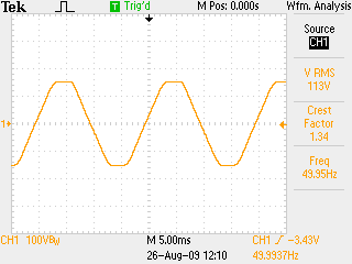

тва в момента е в контакта в офиса.
истината е, че на ЧЧЧ (Честните Частници от ЧЕЗ) им пука за качеството на "тока" само когато могат да те глобят.
а оня регулировчик шушумигов може и да не е чувал за хармоници. не че ще има значение, ако е чувал
едит: смених картинките с png
