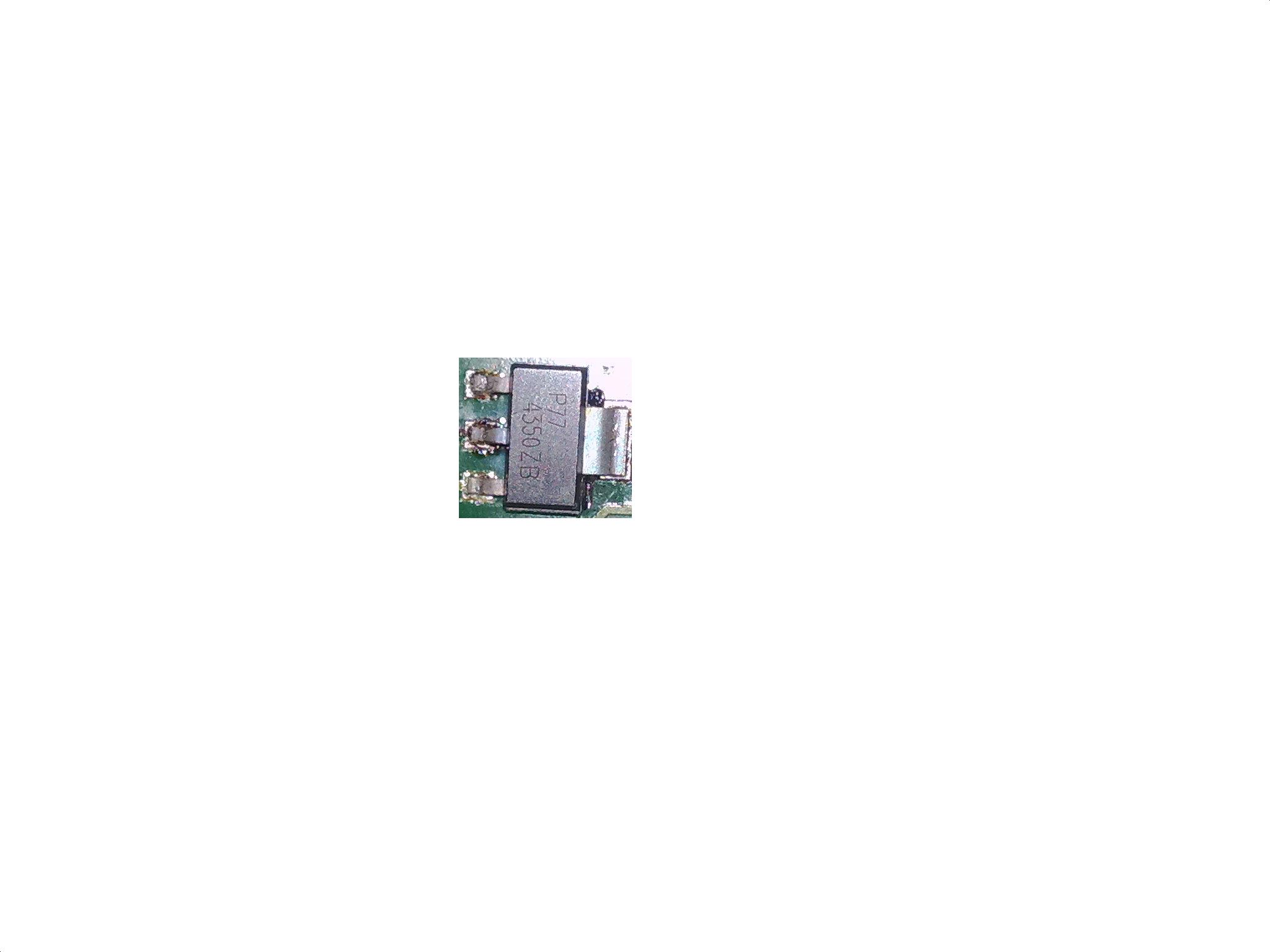

Не мога да разчета маркировката на SMD елемент а тя е: p77 и под нея 4350ZB

Това на снимката е елемента, намира се в авто CD, мисля че е транзистор но по това означение в нета нищо не излиза пък и аз за първи път срещам такова.

Това по е вероятно да е някакъв стабилизатор. Транзисторите имат малко по различни означения. В повечето случаи с по-малко цифри и букви.

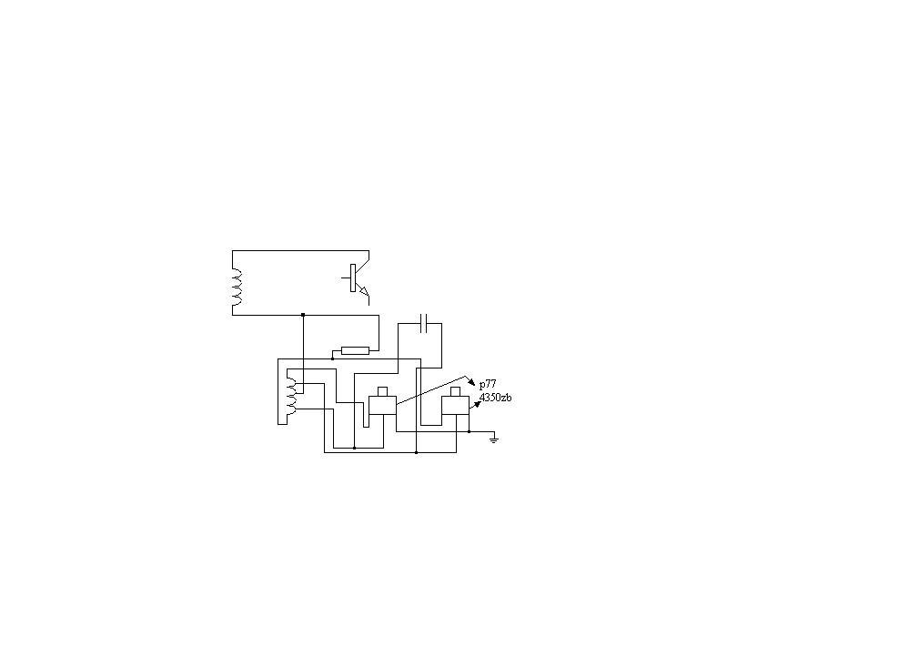

Това успях да начертая защото платката е многослойна и трудно се следят пистичките и проходните отвори, но свързването на тези елементи е така.

Според тоя документ www.dianyuan.com/bbs/u/59/1210771195627142.pdf излиза че е PNP Prebiased Transistors - DDTB122TC

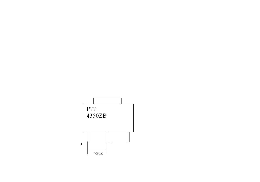

Значи като го меря между и приемам изводите като DDTB122TC между (2)IN и OUT(3) имам 2,5к и в двете посоки. А между (2)IN и GND няма никои в двете посоки както и между OUT(3) и GND също няма никои. Възможно е и да е такав!

Като гледам схемата на свързване, най верояно е транзистор. Хубавото е, че имаш още един от същия вид. Разпой го внимателно и премери краката дали се държи като транзистор. Ако да, определи му прехода. После слагай на мястото един със същия преход. Гладай да е с по-висока гранична честот, понеже гледам, че е вързан в някакъв трептящ кръг. И пробвай дали ще тръгне устройството.

Да Zeus те са два едни и същи, разпоих и другия но явно и той е дефектирал защото от долу е пробил както и първия но тои одгоре. :(
Това на снимката е резултата от измерването наи-левия крак + на средния - и има 720R като обарна сондите няма до тук добре но като сложа най-левия + най-десния
- и в двете посоки нищо пробвах и другите комбинации и пак ни6то(прекъснат), и двата се държат така с тази разлика, че като овелича обхвата на уреда на единия
транзистор най-левия спрямо средния ми дава и в двете посокки 2,5К. Но според това www.dianyuan.com/bbs/u/59/1210771195627142.pdf излиза, че PNP, направо се побарках вече. Поръчах вече два PBSS4350Z но не знам какво ще стане :(

като гледам схемата мяза на NPN(база колектор емитер - емитер на маса) средномощен транзистор в инвертора на подсветката на лцд , сменяш с БД237 или 8 ( не помня кое беше нпн-а от тях) и провери високоволтовия кондензатор последователно на вторичната намотка към лампата . Би трябвало да има още един резистор към базат на другото транзисторче.

И аз мисля че е NPN но не сам сигурен, кондензатора също беше изпушил но го смених, а другото транзисторче няма резистор на базата

Краката, които са вързани към маса вероятно са емитерите. Ако масата ти е +, значи са PNP, ако е -, NPN. Явно ще стане с проби. Връзвай 2 еднакви транзистора: емитерите към маса, базите към средните краища на бобината и колекторите към краищата и пробвай. И все пак, начертаната схема нещо ме смущава. Като понаместих елементите ми заприлича на някакъв изчанчен мултивибратор.
