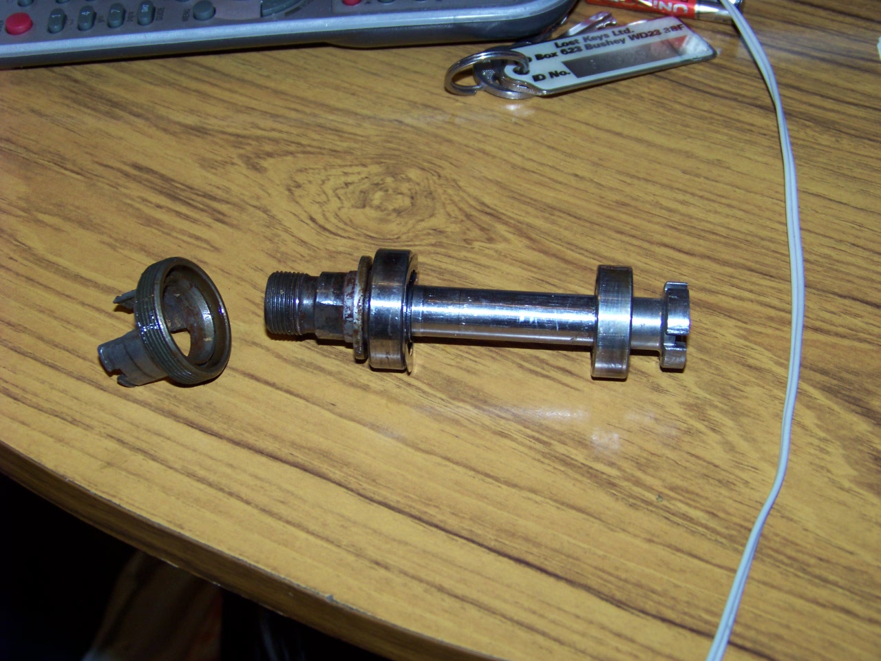

конструкцията е такава че от снимка нищо няма да се разбере но идеята е следната:
на една ос два лагера единя по голям, цялото влиза в тръба и после се стяга с вътрешна гайка от към големия лагер. гайката стяга само външната черупка на големия лагер малкия не опира челно никъде. дефакто колкото и силно да стягам това не натоварва лагерите
всичко е метално оригиналния лагер пише единствено: 6001 INA GERMANY

Проблемния лагер е в ляво на снимката нали? Кое му е по-голямото? Външния диаметър? Тогава означава, че тръбата в която се монтират, в единия си край е с по-малък вътрешен диаметър там където ляга вътрешния лагер.
Това зад първия лагер(външния) някаква пружинна шайба ли е? Външната черупка на този лагер е стегната от една страна с гайката и от друга страна опира в тази пружинна шайба, която от своя страна трябва да има упор в някакъв анзац в тръбата?
А вътрешната гривна на същия лагер би трябвало да опира в анзац на вала.
До тук питам за да проверя дали съм разбрал правилно.
Когато всичко е монтирано има ли аксиална хлабина между челото на вътрешния край на вала (това което се вижда на снимката вдясно предполагам е някакъв съединител) и задвижващата част. Това най-вероятно няма как да го видиш трябва да измислиш някакъв начин да го провериш. Какво представлява съединителя?

всичко е точно така, съединителя е един пластмасов кръст +, което не е плътно, има малък луфт
от ляво на големия лагер е шаиба която да спира праха, не опира никъде, а отдясно е тънка стоманена шайба, не бих казал че е пружинна щото е плоска

На снимката ми се вижда че шайбата е леко огъната затова реших, че идеята е да играе ролята на слаба пружина.
Не знам защо те е впечатлила тази конструкция, но е напълно вероятно да имаш несъосност или пресичане на осите на този междинен вал и на задвижващия вал.
Не мога да ти кажа точната причина, но например:
Леглата на двата лагера вътре в тръбата трябва да са съосни едно спрямо друго. Щом казваш, че единия е бил ръждясал възможно е формата на леглото му да е променена. Това че влизат сравнително лесно на ръка също води натам макар че не е задължително непременно това да е причината.
Тази тръба в която са леглата на лагерите също трябва да е съосна със задвижващия вал. Там разглобявал ли си?
Друга причина - челото на гайката, която стяга външната гривна, трябва да е перпендикулярно на оста на гайката. Същото важи и за аксиалния упор на външната гривна в леглото. След почистването от ръждата всичко наред ли е там?
Ако на празен ход лагера ти загрява мисля, че не трябва да търсиш причината в неподходящ тип лагер или смазка. По скоро е сместване или пресичане на осите. Или нещо опира в капсуловката на лагера. Можеш ли да я пуснеш на по-ниски обороти?

по корпуса няма нищо ръждясало, ръждата беше само вътре в лагера, било е една капка вода, но на всички съчми е оставила по една дупка, за това го махнах че вие много, двигатела е с регулатор 7-27 000 и загряването се увеличава заедно с оборотите, иначе леглата на лагерите са си огледални, както на оста така и на корпуса, несъосие не знам как да проверя с голяма точност, но като го сглобя без пластмасовата връзка, си се върти свободно, оста я качвах на струг не можах да хвана биене

Искаш да кажеш,че тръбата в която лягат лагерите е едно цяло с корпуса на двигателя?
Несъосието което имах впредвид е между осите на междинния вал с двата лагера и задвижващия вал. Предполагам, че другата половина на съединителя е хваната директно на вала на двигателя. Сместване и пресичане на осите в твоя случай не знам как ще измериш, но по важното е как да го вкараш в нормите. А това си е занаят, който не се учи по учебник.

нали ти казах че има една пластмаса като + която играе ролята на каре, дори и да има несъосие да го обере, а иначе си е цяло с корпуса на двигателя
