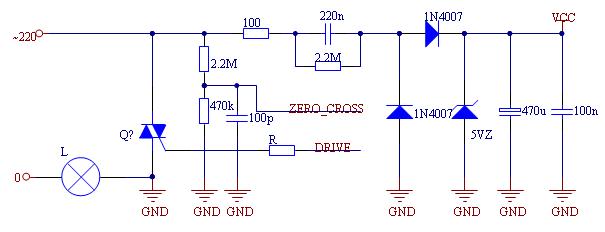

Използвай за захранващо пада на напрежение в/у симистор. Тогава обаче диапазона на регулиране трябва да се свие в порядъка от 10 до 90 %.

Vilo, не разбирам идеята ти. Няма проблем да се поставят някакви ограничения по отношение на регулирането, но идеята е максималната мощност през димера към лампата да е близка до 90-95% , а минималната да е близка до 0% - т.е лампата да загасва напълно и енергията консумирана през нея за регулатора да не надхвърля 0.2-0.5W.

Eто примерна схема. Преизчисли си стойностите според нуждите. Идеята е, че се ползва пада на ефективното напрежение в/у симистора, затова не бива да стои отпушен повече от около 90% от времето или с други думи трябват минимум около 25-30V ефективно U върху него.

Да. Тази схема я знам, но според мене тя не може да осигури голям изходен ток - 30мА например и то когато лампата свети почти с пълна мощност. наистина мисля, че тя е подходяща, когато консумацията на управляващата електроника не надхвърля няколко милиампера. По този начин с подобна схема е решено захранването на повечето димери на пазара, но в моят случай - консумацията е по-голяма - до 30-35 мА при 3 волта.
Vilo, Благодаря ти за отзивчивостта и за идеята. За съжаление мисля, че няма да ми свърши работа. Мислех си за LNK304, който да замени "контензаторното безтрансформаторно захранване" ... :(

Увеличи прехвърлящия кондензатор на 470n..1uF и сложи 1-2W ценер. Ще стане и за 50mA, макар и за сметка на повечко топлина.
Ако все пак си решил с импулсно гледай шима й да има регулиране 0-99%.

Нещо криво има в схемата , когато симистора е отпушен на 100% няма да има достатъчно напрежение за електрониката !!!
Трябва да се обърне симистора и да се захрани електрониката преди лампата и няма да го има този проблем!!!

Няма нищо криво. А ако електрониката се захрани преди преди лампата трябва да се пусне още един проводник!!!

Колеги, идеята е схемата да е захранена "двупроводно" през лампата, за да не се променя съществуващата ел. инсталация на осветлението. Схемата на Vilo е работеща, за малки консумации от захранването. Единственното което би могло да се "подобри" в нея е да се спести единият диод - този който е свързан след кондензатора към маса, като на негово место се постави ценера.
Преизчисляването на кондензатора не решава проблема, защото когато той се преизчисли за да осигури необходимият ток при напълно светната лампа (да речеме ефективна стойност на напрежението върху симистора 15-20 волта) - когато лампата се загаси - през него ще ще тече голям ток. Това не е приемливо, защото реотанчето на лампата ще е леко "заяервено" при загасена лампа. Освен това - при загасена лампа - тя ще консумира енергия от мрежата, която многократно надвишава енергията- консумирана от изхода на "регулатора" (3В * 30мА = 90мВата)
plameniv, проблема за който говориш може да се реши, ако симистора не се отпушва веднага след преминаване на напрежението през нулата, а с малко закъснение - например 300 - 500 микроСек. По този начин ефективната стойност на напрежението върху него може да се направи да е 15-20 Волта, което напрежение да захрани схемата. Да- така лампата няма да свети на 100%, но все пак всичко е някакъв компромис, нали ?
Колкото повече си мисля - смятам, че това така наречено "захранване" трябва да бъде импулсно.

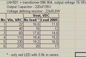

С tinyswitch на PI можеш да слезеш на около 30V, при твоята консумация може би и по-надолу, тествал съм TNY264/8 с кометски трафчета, слиза (даже и включва на около 30-тина волта). Иначе съм гледал как го "правят" едни чичковци (май Шнайдер) в някакво реле за време, което се захранваше с каквото ти е кеф - кеф ти мрежа 220, кеф ти 12VDC - вътре имаше изправител, филтър и еднотранзисторен step-down конвертор с някакъв чип за управление. Пищеше, де... (що ли?) :D
Между другото, ето ти малко данни за LNK501, трябваха ми за нещо (виж атачмънта).
Би трябвало да можеш да се ориентираш дали ще ти свърши работа... Пък и можеш спокойно да направиш една тестова постановка за по-малко от час, и сам да си свалиш това, което ти трябва, стига да имаш компонентите...
