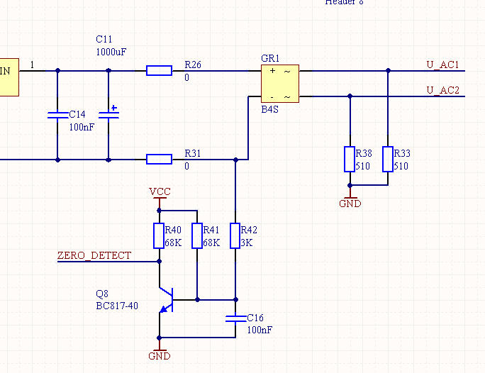

Ето ти едно мое произведение. Преди го правих набързо даже и стойностите са на око определяни но работи вече 2-3 години в едни контролерчета за светофар. AC = 8V~
Имай пред вид че самата схема дава малко закъснение което вариара с товара. Не става за прецизни регулатори.

На Никола Киров варианта ми допадна, но не мога да схвана смисъла на двата резистора по 510 ома ?

Без резисторите фазовото закъснение е по голямо.

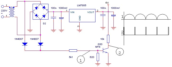

Ей това го ползвам на няколко места и е супер, сложих така транзистора да прилича на твоята схема но според мен ако имаш компаратор в контролера го махни този транзистор и директно го вкараи в контролера и си настрой компаратора с VREF да ти хваща нулата по твой избор :

Графика 2 е обратна. И така не работи добре при ниско напрежение на трафа,положителния фронт е доста преди нулата а отрицателния закъснява доста. Ако зададеш преднапрежение както съм направил в моята схема с R41 ще стане и за ниско напрежение на трафа. И пак има недостатъка като моята че се мени закъснението с товара и не става ако ти трябва презцизност.
Ако трябва прецизност си е най добре директно от мрежата да си вземаш сигнал.
Прав си , всъщност тя беше така графиката ама не знам защо я обърнах. :wink:
Ако трансформатора е малко презапасен от към мощност и ако ползва компаратора на контролера ако превключва при сравнително ниско напрежение няма да се влияе от консумацията, все пак ако има промяна заради фаза или закъснение в отчитането може софтурно да се прави корекция. Един конролер харчи 2ма + оптрон + 7805 и още нещо не вярвам при 5V/20ма общо да ги докара, да пробва и ще каже :!:
Дори товара да е след трафа със симисторен регулатор пак няма да се влияе защото включването на симистора обикновенно става след отчитането на фазата . :)

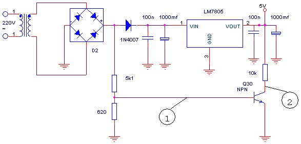

И това съм го пробвал работи по същия начин, мисля че няма разлика освен икономията на 1 диод :

LM393 решава проблема с точността. Иначе ако е с транзистор трябва малко аналогова схемотехника. Най добре транзистора да е в активен режим с Ucе=0.5Vdd и сигнала в базата да се предава през разделителен кондензатор. Тоя кондензатор ще осигури и известно изпреварване по фаза, което да компенсира изоставането при другите елементи. И е добре приемния порт на пик-а да е с тригер на шмид.
