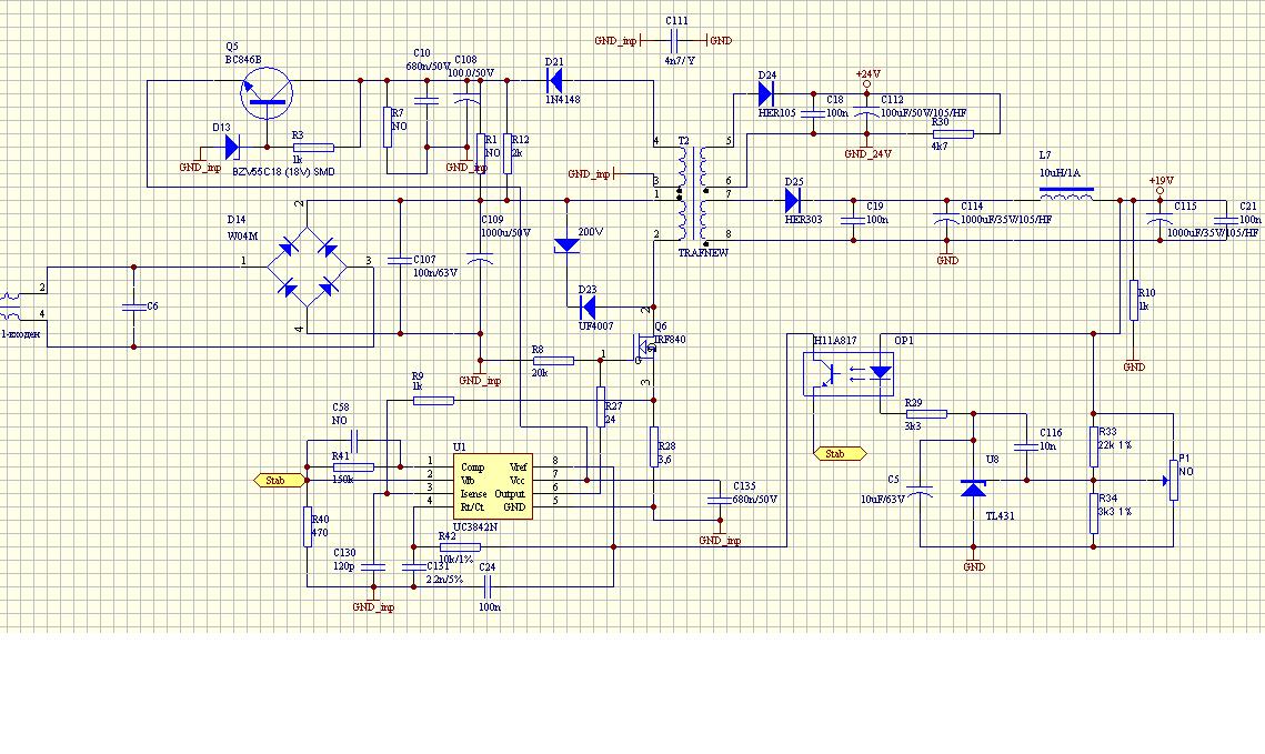

За съжаление нямам токова сонда. Много е вероятно да сработва защитата по ток че като гледам импулсите са 4-5В, а тя сработва при 1В. Пробвах с няколко трафа които съм изчислявал по книгите на Marty Brown и Keith Billings (намерих ги от този форум). Ползвал съм и формули от различни Application notes на фирми произвеждащи магнитопроводи и трафове. Този който се оказва най успешен е :
- магнитопровод Kaschke 2006 E25/7 с Ae=52кв.мм. Br=0,2T Al=305nH при 0,2мм междина
Lpri =4,66mH (при ток Ipk= 275mA, f = 80kHz) изчислена междина lg=0,213mm , първична намотка 123нав. (Npri^2 =Lpri/Al)
вторичната намотка с най-голяма мощност(за 19В) е сметната по нав./волт на първичната при максимален коеф. на запълване и Uin min - 12нав.
Интересното за мен е че при изчислената междина за всеки траф(най близка стойност с която разполагам е 0,2мм), захранването работи твърдо в не прекъснат режим, затова слагам двете части на магнитопровода с о.2мм междина - общо 0,4 - тогава нещата горе долу се получават.
ДедоБоре на последните ти два въпроса в момента не мога да ти отговоря.
Ето схемата на захранването. Стойностите на елемнтите за ООВ не съм ги променил защото за сега не съм определил по-добри. (че съм малко "зелен" в тая област :? )

Оптрона така ли е или просто си го объркал на рисунката ?

1. Обратната връзка да се вземе преди, а не след дросела.
2. C5 пречи, вместо него обикновено се слагат паралелно на C116 още един резистор и кондензатор, вкл последователно.
3. Интересно е как е топологията на платката, това играе яко!
4. UM3842 има един интересен феномен, наречен "Subharmonic oscilations". Ремонтира се обикновено с още един транзистор и малко други елементи във веригата на токовата защита. Проучи Чичо Гугъл!
Опитай тия жокери и се обади какво е станало!

bateAz написа:
Сякаш се подсетих че в компютърните захранвания няма кондензатор преди дросела , ама там дросела е някакъв особен и 12 и 5 волта се мушат през него , защо не си намериш един такъв тъкмо е като за тази цел ако трябва го преизчисли и пренавии като за твоето напрежение.
Ама защо ми се струва че оптрона нещо не бачка като света , не е проблема в C5 а по скоро тока на оптрона може нещо да куца , виж в справочника какъв ток е необходим и в какъв диапазон трябва да е !!!

Оптрона е така.
И други с които съм коментирал схемата е гледат малко на криво, но в действителност работи добре на 24В, освен това за две години сме нямали дефектирало такова захранване, а изделието работи в промишлени условия.
Ще пробвам bateAz и ще видим.
