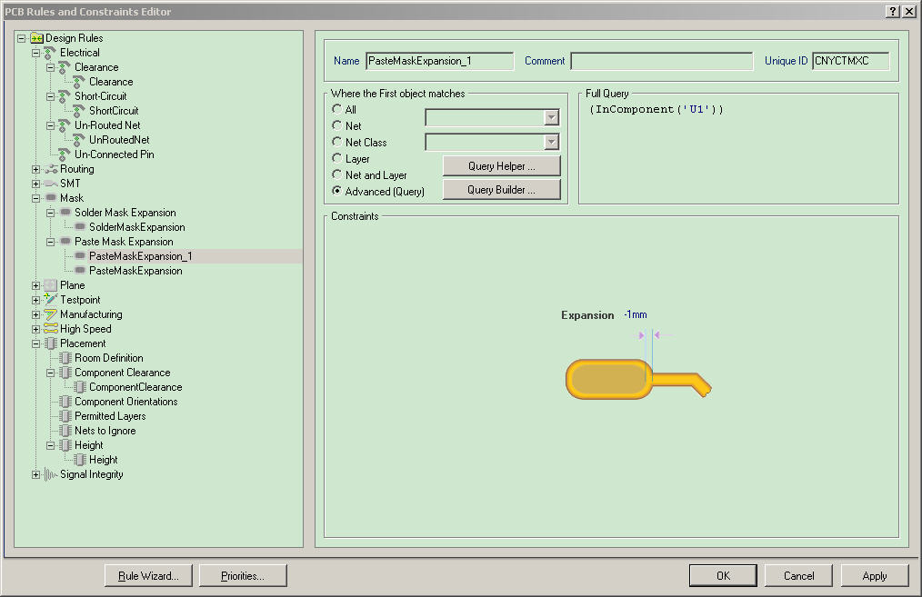

Цецо както си го направил ще имаш солдермаска на падовете на компонента. Stencil-a се прави по Top/Bottom past layer. За да го направиш това което ти трябва става през Rules.
Ще кажа как става в AD6 защото с него работя. Ще го видиш как е в протела сам.
Опцията е в Rules->Mask->Past Mask Expansion. Там си правиш ново Rule и само за съответния компонент. В него указваш Expansion -1мм да кежем и си готов. Това е картинка как е в AD6.
Настрой си да виждаш Past Layer-а за да си сигурен че си махнал каквото ти трябва да не стане фал с приоритетите на Rules :)

Хъм защо мислиш че ще имам солдер маска върху пад-а. Аз по принцип променям (в -) само expanda на пастата, на солдермаската си остава, той е отделен параметър. Солдермаската изглежда нормална - поне на екрана, отпечатъка си е там където трябва.
Това което правиш ти е същото, ама го правиш за целия компонет направо. Не съм се сетил да пробвам през Rules.

Прав си,поразчоплих го и в дизаинера.
Като го щракнеш от опциите на пина излиза че си го закрил и с солдермаска. Като опресниш екрана си излиза вярно. Заблуди ме гадината. Все още не са си оправили бъговете,такива дребни си има още в изобилие :)
Но все пак за цял компонент е по удобно от Rules.
