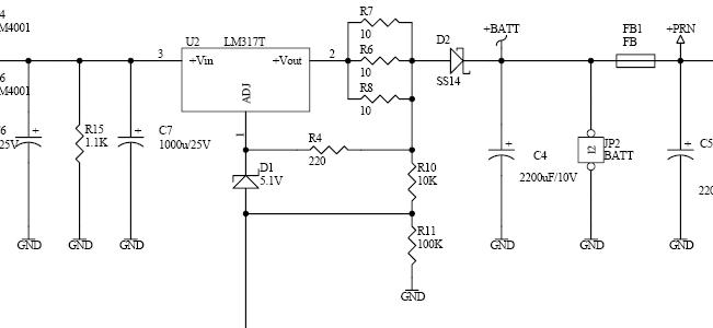

все пак копелетата от Дейзи са го направили с регулатора LM317 - 10 пъти по-ефтин ! Цецо би ли погледнал пък и други и да обсъдим схемата
batt.JPG [ 21.7 KiB | Прегледано 5113 пъти ]

Ами схемата е комбинация между две схеми в дейтата на LM317.
R6-R8 увеличават изходното съпротивление на стабилизатора.
Така се получава ограничаване на зарядния ток.
Сря Яну 04, 2006 4:51 pm
Ами схемата е ограничител на ток. Нищо специално. Ще зарежда до момента в който батерията достигне 4,1В. После ще продължи да я зарежда, ще я прецака и накрая може и да пламне (даже е много вероятно при този тип батерии). Но се съмнявам че това е цялата схема на зарядното. Предполагам че контролер следи напрежението и когато достигне 4,1В, спира заряда. Нещо като предложението на реконструктора.
Както и да е, аз лично не бих го направил по тоя начин. Литиевите батерии са много капризни на заряд. Не че не може да се направи и с процесора, ама що да гоним мухите с лопата.
Има си чипове, всичко сами си правят.
Апропо, знаете ли че за да мине устройство с такава батерия през ЕУ/УСА стандартите за безопасност трябва да имате една камара защити, най-вече срещу висок ток. Тия батерии имат навика да се палят когато ги дадеш на късо. На практика е невъзможно да се продаде нещо в белите страни с такава батерия, ако не са изпипани до съвършенство нещата. Аз бях голям ентусиаст за тях, но като ги разбрах тия неща и взех да давам заден.
Сря Яну 04, 2006 7:16 pm
Мнения: 30926
Да, виж че от LM-а ADJ пина заминав ана някъде. Схематта поддъра около 400 мА през R6,7,8, това явно е зарядния ток, ако диода го дадеш на маса това ще ти ограничи изходното напрежение на 5.1 V, а там като мине и през шоткито ще стане около 4.8, та предполагам като се достигне определено напрежение я процесора, я някой компаратор дава диода на маса с което ограничават изходното напрежение. Тъй като токът им не е голям са решили да позлват това решение вместо PWM, което пак ще си грее де .... не знам колко им е входното, но при разредена батерия възможно за 420 mA изходното да е доста ниско, та LM като нио ще си разсее едни 3-4 W ..... при входно 12, отделно тия резистори и те си греят, има няма 0.6 W за трите ...... аз педи доста врем с касови апарати се занимавах и там имаше подобна простотия но на карат, това е завода в Велико Търново, вече не помня съвсем точно, но при мнго разрдена батерия умираше, не можее да я зареди, ама какъв точно беше проблема сега вече не помня.
