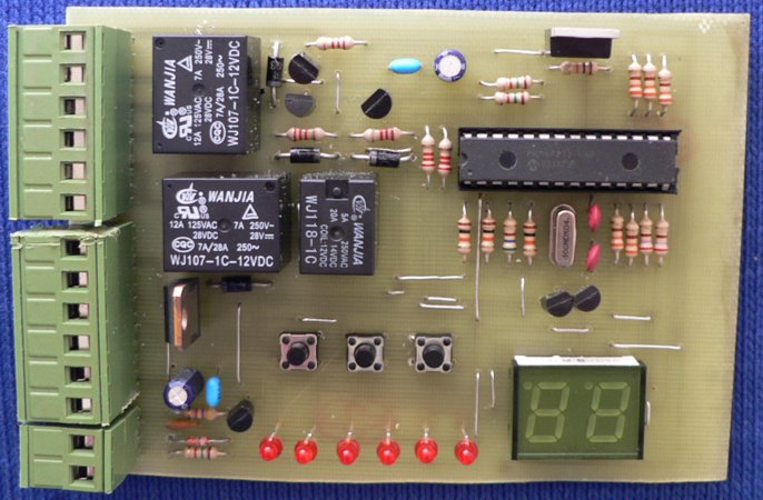

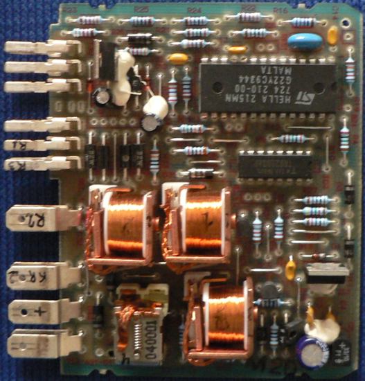

Колеги, това е управлението, на фирма Hebasto, изгоряло разбира се, и трудно за намиране. Направих с контролерче друго, работи си, но времената ги установихме опитно, засега работи стабилно. Искаше ми се да разбера фабричните времена на процесите които управлява контролера, но нищо не изкочи от нета, голямата интеграла най-вероятно е процесора който ги задава но в нета и дума за него. Ако някой има описание да помогне...

Точно от печка за парно е, днеска изпробвах моето управление, пали стабилно, гаси се, при аварийни ситуации изключва горивото, ако не запали се пробва пак и.т.н. Интересуваше ме точното описание на циклите на продухване, подаване на гориво, запалване и гасене, но явно не може да се намери такава информация :(

Голямата "интеграла" (мразя я тая дума :) ) както виждаш е на Хела - т.е. нещо или специализирано или пък стандартно, но произвеждано за тях само - като гледам най-вероятно от ST Microelectronics - много е вероятно да е някой от техните контролери. Забрави да намериш какъвто и да е дейташит за някой автомобилен чип - няма по-строго пазени тайни :) .
И на двата ми нисана процесорите си носят оригиналната маркировка и производителя, и съм дръпнал даташитовете и на двата. ;) Това за криенето на компоненти е предимно европейска циганска история.
Вто Яну 09, 2007 6:53 pm
То и в на европейските на процесорите им стоят маркировките и обикновено са контролери на Сименс, ама покрай процесора има още 10-на чипа например дето всичко е замаскирано. На нисаните другите чипове освен процесорите ясни ли са - я постни една снимка от еку-то на новия нисан да видим, щото за стария си спомням, че беше с някакъв много архивен процесор.

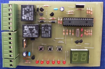

Благодаря на всички за отговорите и помощта. @Cekins, поне при тази печка не може да се се останови в такова малко време /0.5 - 1 с./ дали е запалила или не - има само един температурен датчик на нея който е доста инертен. Оставих я да изчаква от подаване на гориво до запалване 10с, ако не стане - повтаря процеса наново. Засега работи нормално.
Ето ми "произведението", само да не ми се смеете - аматьор съм, не си вадя хляба с това, правя го заради крастата... :D

изглежда много добре!
оригиналния процесор предполагам е ST62 серията на ST
така или иначе това може да се направи със всеки процесор с няколко порта, играчката е в нагласянето на времената на включване изключване и щом печката работи значи си се справил добре
