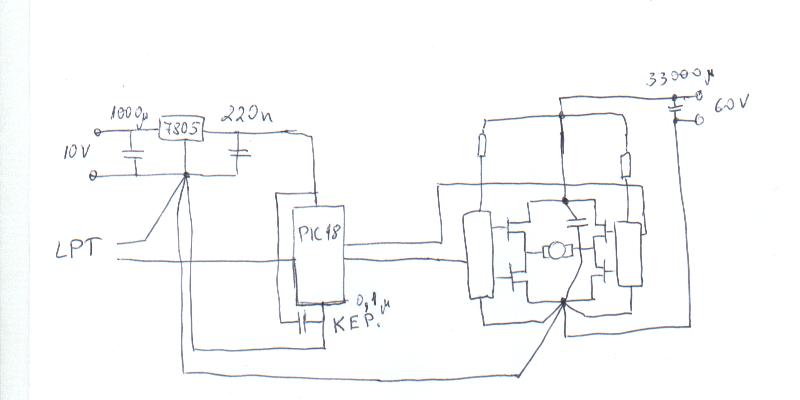

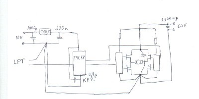

Сря Дек 13, 2006 10:52 pm
Мнения: 6434
драснах една схема , това е в общи линии
в момента платката е на масата, трафовете са на земята. 33000 микро също е на земята
като закача осцилоскопа на лпт кабела се виждат смущенията но не знам как и то къде влизат, защото и осцилоскопа е в същия контакт....
иначе картинката е кратък пик високочестотен шум с 2-3 волта амплитуда
до сега не съм захранвал процесор с импулсен стабилизатор. има ли файда? и дали в случая има нещо общо
първата картинка която съм постнал с големия ферит почти изчезнаха смущенията, но ефекта е само като ползвам екрана на кабела за маса и поне няколко навивки около ферита
lpt2 001.jpg [ 23.71 KiB | Прегледано 3445 пъти ]

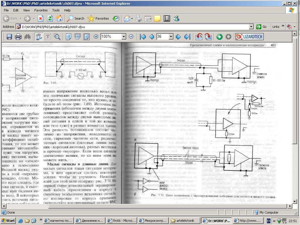

Сря Дек 13, 2006 11:19 pm
Мнения: 913
Има една книга artelekrtonik имаше я някаде на руски.
Интересува те глава 7.
стр.412 до стр.494
дано тази извадка ти свърши работа
П.П.
Още два жокера.
1. Най важното не си го нарисувал на схемата.( връзката пц-пик кабела в двата края)
2. Точно обратно се прави в крайни случаи заземява се твойта техника а източника на сигнала т.е. Пц-то
Не трябва да е заземено.
artelektr.JPG [ 166.58 KiB | Прегледано 3439 пъти ]

Мнения: 4464
Местоположение: Stara Zagora
Правилно си вързал всичко.
Проблема ти в тоя случай идва от това че пада които се получава по GND на LPT кабела се явява входен сигнал за процесора. Така ти влиза смущението. За да си сигурен че е в това пусни една по дебела жица между масата на компа и масата на схемичката ти. Ако това оправи положението ще е ясно че е в това проблема и ще помислим за решение
