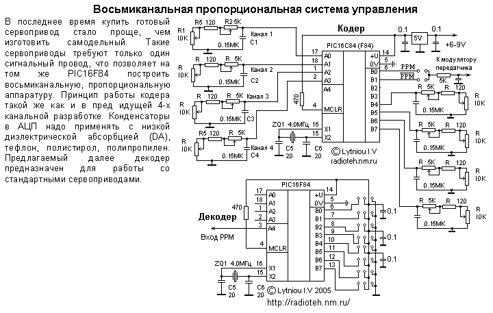

Гледам тази статийка - http://modding.ru/view.php?cat=articles ... inamp-pult дистанционно за Winamp през COM порта :) Веднага взех да мъдря как ще стане да без кабела - първото което ми хрумна е да използвам 4 канално дистанционно от тия детските играчки... Има и вариянт със PIC микропроцесор, но ми се струва че ще е много по-скъпо... Схемата е в атача, имам и сорс кода... Може пък и със схемата за която питах в раздела "Академия" за аналозите на руски транзистори, но там няма декодер... Да имате на идея за нещо по-изгодно, че най-евтината количка с дистанционно която намерих е 15 лева, микропроцесорите пък са по 8 лв бройката... Пък и дистанционното ще е доста интересна играчка :D

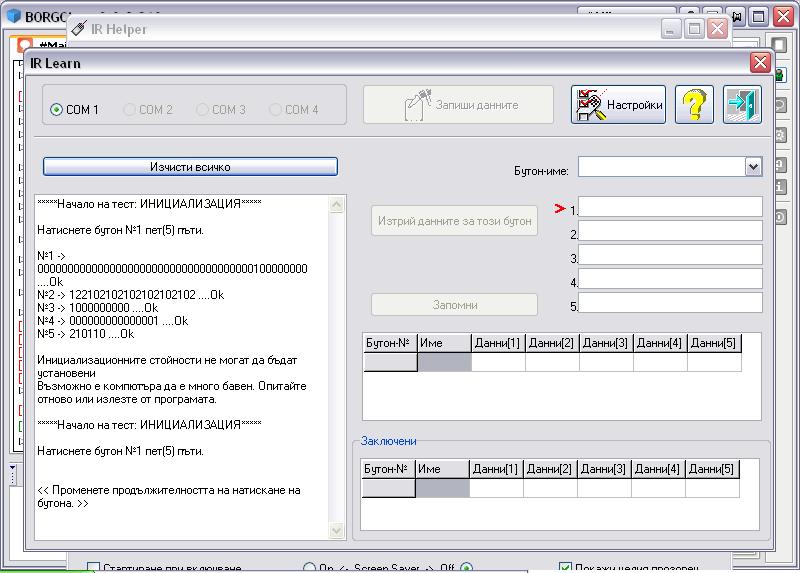

Това с PIC-а бачка ли добре под Windows XP ? Или пак дава каквото му дойде... С всички програми под XP показва едни и същи резултати. Ползвам IR Helper че ми харесва интерфейса на програмата и не бави компа....
Коментар на файл: ето такива резултати излизат от схема на IR приемник с BC557 (за усилвател на сигнала), TSOP1138 приемник и 7805 стабилизатор...

Ако се ползва IR <> RS232 приемник няма как да се изпускат импулси, тъй като за приемането им се грижи RS232 хардуера на компютъра...логично, при мен проблеми няма с нито един от двата типа приемници. IR <> RS232 се прави сравнително лесно, задачата е да се направи така, че при приемане на IR сигнал да се декодира в 32 битово число (може и 16 дори) и да се праща веднага по RS232 към компютъра, може като ASCII може и binary.
