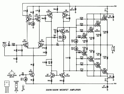

ето схемата.крайните транзистори са IRFP240/9240
350W.gif [ 32.91 KiB | Прегледано 1517 пъти ]

тва 29 волта не е ли малко като заметя в формула и се получават 147 вата при 4 Ома. " P=((U*U)/R)*0.7 " .
при мен в момента е 38 волта на изхода (252 вата ) и ме интересува дали това е максимума които мога да източа от ампа. :?
