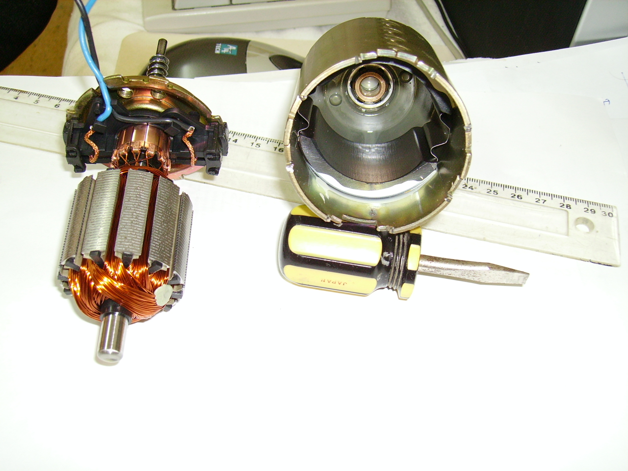

МОже да няма мотор вече но снимки има :)

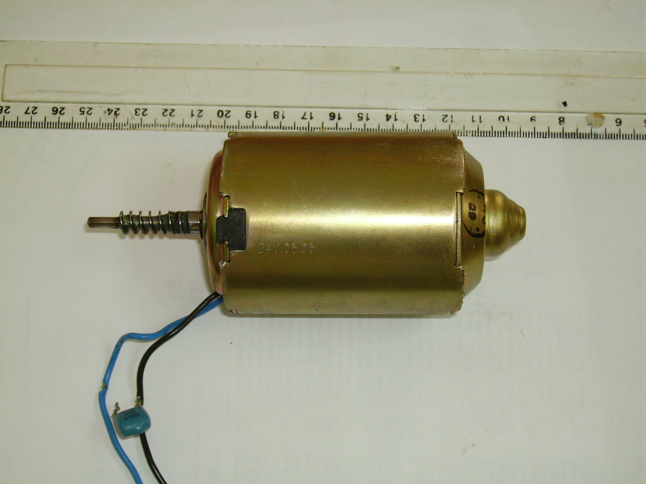

Мнения: 279
fuser написа:
IMGP0332.JPG [ 587.8 KiB | Прегледано 2859 пъти ]

Мнения: 279
и колектор има и четки има ... общо взето - трагедия

Мнения: 877
кондензаторче паралелно на четките - както при касетофоните.

Мнения: 1638
Сега както си го извадил внимателно огледай дали четките лягат плътно на колектора.Провери колектора за износване( в смисал панелите по него цели ли са).Ако има някъде язви или оцветяване по колектора(трудно ми е да видя от снимката)-значи проблема е в четките и лошата комутация-като го натовариш тока се увеличава а с него и искренето-оттам и смущенията.Двигателя лесно ще го събереш.Виж и лагерите.

Мнения: 279
кондензаторче, слагах - 100нано/250волта, и донякъде имаше ефект. Въпроса е как да го изчисля този кондензатор!? Четкитр ги гледах, както и колектора - те са нови, самият мотор е нов. Но като, 4е ли четките не лягат перпендикулярно към колектора и ми се струва, че контактната повърхност е малка. Лагерите са супер. Конструктивно ми се струва, че нищо не може да се направи :( трябва по някакъв начин да се подтиснат мръсните и гадни смущения. Чудя се дали да не взема да ползвам супер регенеративен приемник и до колко ще ми помогне?
