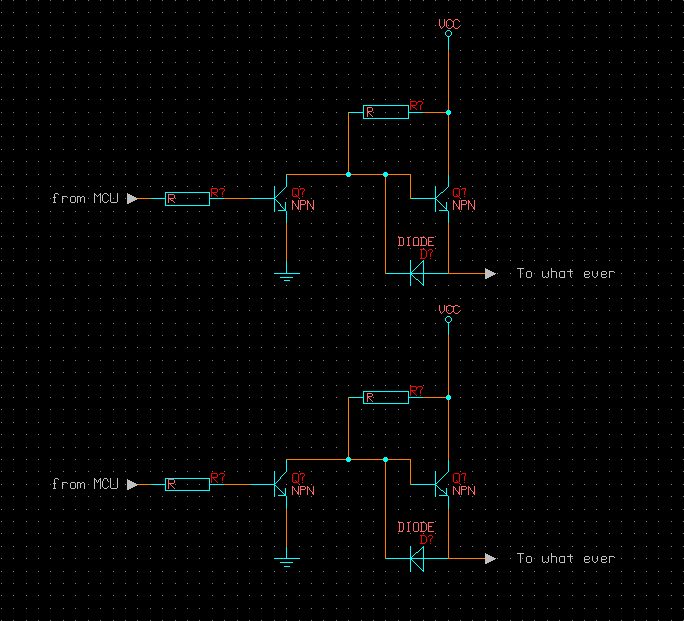

Аз съм правил с транзистори ама трябва да са по мощни за твоята цел. С тази схема въртя 600mA моторче в двете посоки. Само сменяш 1-0 на изводите на контролера. Схемата е супер лаишка. Налучквал съм я но работи перфектно. Ще трябва обаче специалистите хардуеристи да си кажат тежката дума.
shema.jpg [ 79.51 KiB | Прегледано 1745 пъти ]
Нед Авг 06, 2006 2:11 pm
Регистриран на: Вто Сеп 20, 2005 10:01 pm
Мнения: 128
Тази схема е класически дискретен драйвер за МОС транзистори, диода м/у двата транзистора осигурява бързото преминаване в лог.1.
За моторче 600мА може и да става ама за машинките на централното не е много удачна - там токовете са около 1.5А максимален на една машинка. Като сложиш 4 или 5 машинки, тока става голям и не е удобно да се управлява от биполярни - ще иска голям базов ток. Ако ще е с транзистори - най-добре си е МОС.
П.С. Освен това не забравяйте обратните диоди, МОС си ги имат ама БПТ - не. Моторчето е индуктивен товар все пак :!:

Мнения: 9123
Извинявам се, че ги забравих, обаче се сетих чак като пуснах схемата. Иначе ги слагам де. Тука транзисторите са 2sc4672, SMD 3А, 50V. И като правих схемата се получи един дефект който при мене стана ефект. Моторчето като спре гълта 1,5 А, в движение 300mA. Тази схема по чудо (както вече казах зле съм с този тип техника) ограничи тока на 600mA което в моя случай е полезно.
едит : моторчето е машинка за фарове на кола.

Мнения: 128
Cekins написа:
...Тази схема по чудо (както вече казах зле съм с този тип техника) ограничи тока на 600mA което в моя случай е полезно...
Вероятно не ти стига "Бета"-та на транзисторите и тока от МКУ-то за повече.

Мнения: 9123
Ами не съм го борил щото при 600 mA моторчето ще изгори значително по трудно отколкото при 1,5 А. Та именно за това ми е полезно.
