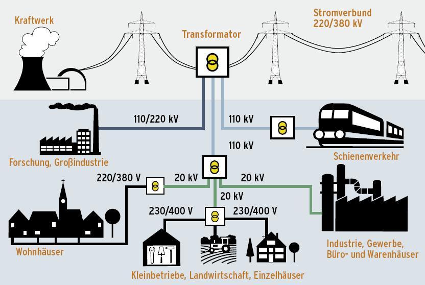

Точно този е много в час ама както и да е.
А и това, което пише в учебниците сьвпада с неговите думи.
На картинката, кьдето пише Forschung се подразбират университети и изследователски институти.
А тези подстанции кьде мислиш се намират :wink:
1.JPG [ 63.09 KiB | Прегледано 3029 пъти ]

Ами да , я погледни картинката ...точно за това говоря че ако ходи до някое много голямо предприятие 110кВ то самото предприятие си има подстанция където 110кВ се намалят на 20кВ или колкото е необходимо.Пример за това е "Стомана Перник " те си имат собствена подстанция. Я ми го пообясни малко това - как си го представяш това 110кВ в лабораторията - може би на розетка в стената? Ти влизал ли си в някоя подстанция в ЗРУ - закрита разпределителна уредба - знаеш ли че килиите с прекъсвачите на 20кВ са затворени с врати с блокировки и забележи това са само 20кВ !!!
P.S. A да си виждал случайно какво точно представлява високомощен прекъсвач за 110,220 или 400 кВ.Уверявам те че габаритите им са доста големички без да броим пиедестала на които е поставен и апаратните шкафове.Това на снимката е ново поколение високомощни прекъсвачи /елегазови SF6/ , старите са няколко пъти по-големи и са въздухоструйни.
