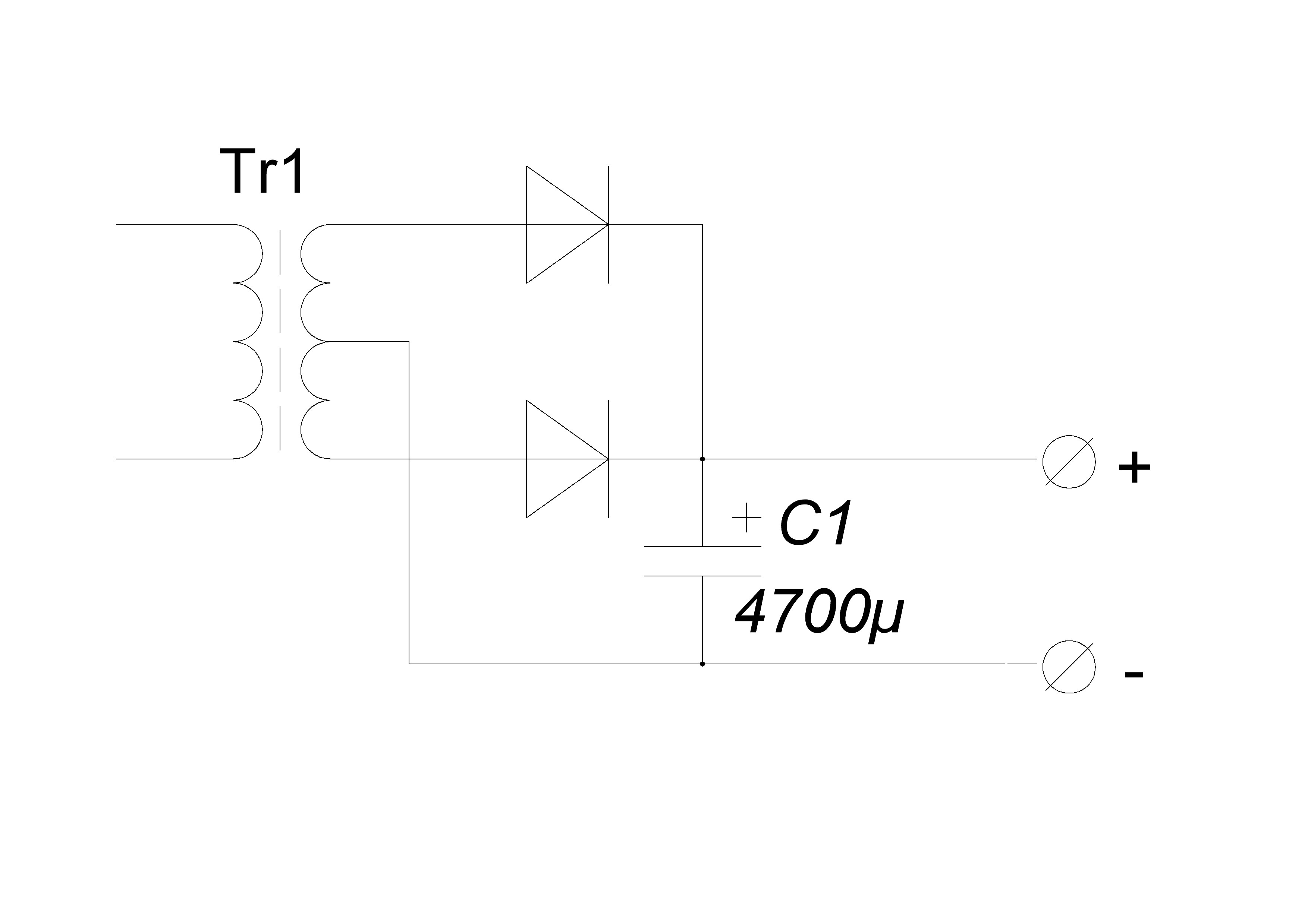

borisoff написа:
В сайта skrap.org видях един вариант, но идва малко скъп и не съм сигурен дали едната линия е достатъчна за 30V/3A:
https://www.skrap.org/products/view/41956
С този трансформатор може да се направи двуполупериоден изправител с два диода и така се използват и двете "линии".
проект.JPG [ 219.79 KiB | Прегледано 1679 пъти ]

На този изправител с два диода каква му е целта, не могат ли директно да се обединят двете линии?
Съб Мар 21, 2026 3:24 pm
Мнения: 153
Мнение Re: От къде най-евтино мога да си купя 24V трансформатор?
Това е класическа схема на токоизправител. Трансформаторът, който е на линка, вероятно позволява свързване на двете намотки в паралел. На снимките се виждат изводи за две отделни намотки. Трябва да се внимава да не се свържат в противофаза. Тогава за изправянето може да се ползво схема на Грец. Може да се ползват и две схеми на Грец, които да се обединят в изходите. Тогава няма нужда да внимаваме за сфазирането...

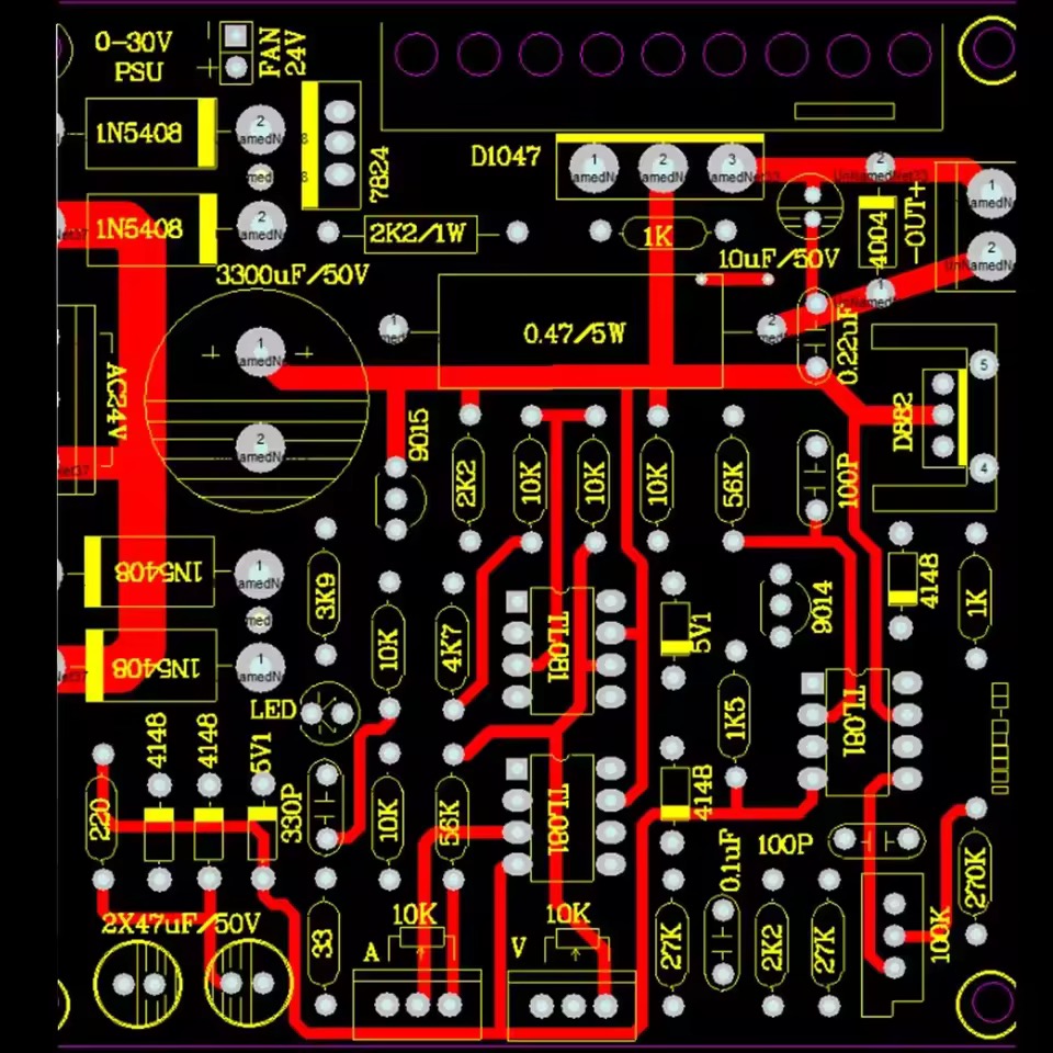

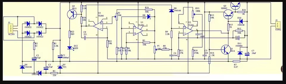

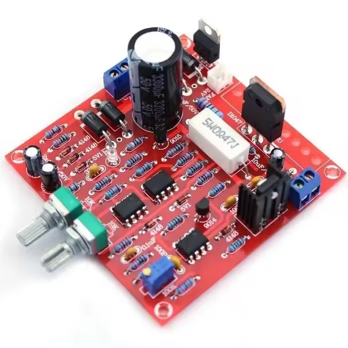

С трансформатора ще захранвам тази схема, която има изправителни диоди:

borisoff написа:
Не очаквай кой знае какво от тая схема (платка). На око - едва ли може да даде повече от ампер, ампер и половина. Или поне, не и продължително време.
Мислил ли си в посока да си купиш готов захранващ блок?
Съб Мар 21, 2026 9:19 pm
Мнения: 30926
Стандартно линейно захранване, дори и за 1 А при ниско изходно ще ти трябва достатъчно голям радиатор за транзисторите.

Имам алуминиеви радиаторчета и на платката има пинове за вентилатор.
Знам че готово е най-добре, но ми е интересно да се занимавам.
А защо не може да даде повече от ампер и половина?
Съб Мар 21, 2026 9:50 pm
Мнения: 30926
Може но много ще грее. Ако имаш 24 V от трафа, да речем това ще е около 32 V изправено, да речем имаш 5 V на изхода, при 1 А ще имаш (32-5)*1 = 27 W разсейвани в транзистора. При 2 А ще са 54 W, при 3 - 81 W и т.н. Много ще грее. С малки алуминиеви радиатор чета това няма как да го разсееш. Без да навлизам много дълбоко в това как да смяташ радиатор, ще го сведем до термално съпротивление спрямо въздуха, това го дават вече за повечето профили. Ако приемем че аоколната може да стигне 50 градуса, което не е ненормално, ако ще е затворено в кутия за такова нещо дори 60 е нормално, и максималната на прехода трябва да е под 120 С, това ти дава 70 С разлика, т.е. в термалната верига кристал - корпус - радиатор - въздух може да имаш "пад" от 70 С. Казвам пад, защото теорията е същото като при закона на Ом, термалното съпротивление си е съпровитление, мощността е ток, а температурната разлика напрежение. От тук при 27 W максималното термално съпротивление може да е ~2.6 C/W келвин / целзий, предполагам си наясно е едно и също когато мериш промяна. При 50 W трябва да си 1.3, при 81 W не повече от 0.86. Не виждам какъв ти е изходния транзистор, платката виждам D1704, т.е. предполагам 2sd1704. За тоя транзистор Rthc е 1.25 C/W. Това означава че дори да имаш безкрайно голям радиатор с безкрайно ниско съпротивление, максимума който може да отделиш при тези параметри е 70/1.25 = 56 W. Да но ти нямаш безкраен радиатор, имаш съпротивление между корпуса и радиатора, което ако приемем че е неизолиран, с добра паста, и добър финиш ще добави 0.2 C/W и от там насетне зависи какъв радиатор сложиш, започваш с 1.45C/W и добавяш това на радиатора.
Да речем сложиш ето този кометски радиатор : https://store.comet.bg/Catalogue/Product/18054/
За 100 мм дължина му дават 1.2 C/W или общо имаш 2.65 C/W, което означава не повече от 26 W. При 3 V на изхода това са 0.9 А, при 24 V това са 3.25 А ... т.е. колкото по-ниско е изходното ти напрежение толкова по-малък ток може да дава без да прегрееш транзистора. Дори да сложиш вентилатор няма да промениш много нещата, този транзистор има много високо вътрешно термално съпротивление. Ако искаш по-голям ток, ще трбява да го смениш с нещо с доста по-ниско вътрешно термално съпротивление.
