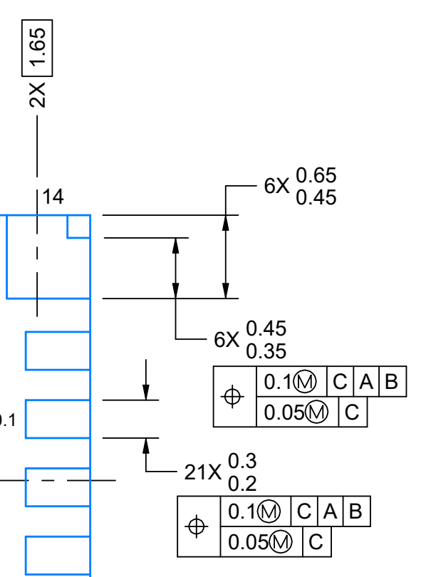

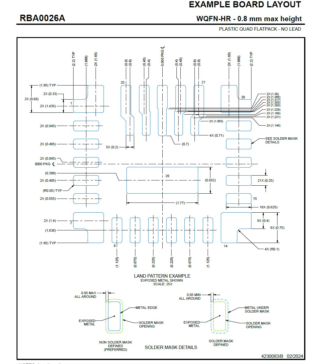

отдавна се каня да пусна такава тема ... да има къде човек да си се оплачи от живота ... и те на, BQ25690 ... то бива извращения ама кому е нужно ... и айде остави ненужния уклон към абстракционизъм, ама и размерите са дадени така че да са невъзможни. 3 пъти вече го дялкам в солида, директно чертане в кой да е PCB кад е мазохизъм от най-висше естество .. да ама то в солида не мога да го направя. Чератя ландинг патърна, след това правя модел на чипа, и двете по краварските чертежи и все нещо не пасва :) дали размери при нулеви толеранси, и дали мин макс размери, ама миксирано, нито едните са достатъчно за да имаш завършена размерна верига, нито другите .. та след вече 3.5 часа мъки реших да си поплача, барим ми олекне .... не ми олекна ..
почти всичко, което съм виждал е така - чертежа е с номинални размери на 'пиновете'
после има мин/макс табличка
дори попадах на табличка - 0.55 мин / 0.75 макс / 1.00 номинално :evil:
проблема с тоя тип размери, че че дават размера на пина/пада, но не и как този този толеранс се отнася към центъра на пада, корпуса или точката на бондиране. в повечето случаи няма център на пада, че дори и един размер към центъра на чипа (там, дето го хваща дюзата). да, верно че машината го поглежда отдолу и си прави корекции за всеки 'пик', но (1) те са съизмерими с толерансите на чипа; (2) всяка машина има различни способности - оптичното разпознаване е ограничено от резолюцията на камерата и позволеното забавяне за ориентация; лазерното мерене пък е в друга плоскост; не копланарна.
ти май още не си се заиграл с пастата?
аз понякога губя и седмица, и не само не ми олеква, ами ми иде и лама да стана
или направо далай

А е краварските като цяло са с достатъчно размери, само не разбрах кое е наложило тая асиметрия в ъглите , не мисля че е свързано с придърпване при поенето е нищожна ама какво ли ми разбира главата от френска мода ...груби какъв го тоя асистент, ако ми кажеш че има АИ на който са му хвърля псф и да даде корпус няма да ти повярвам, а ако успее ...зарязвам всичко и ставам гъбар.

аха, са...
това видя ли го изобщо
bq25690-tol.PNG [ 42.6 KiB | Прегледано 1597 пъти ]

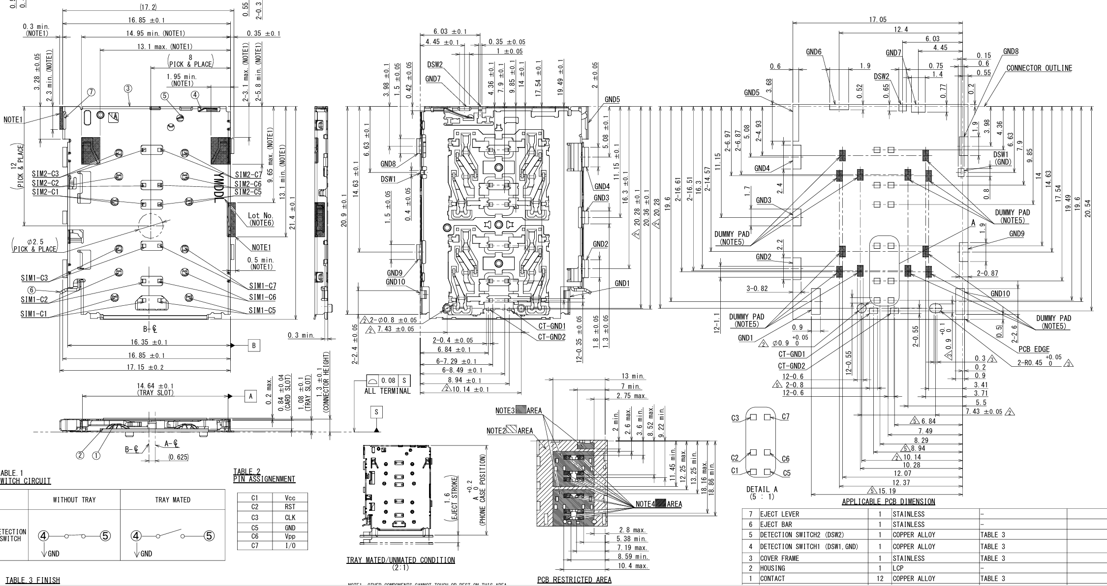

Преди няколко месеца се борих с ето тоя бос :)
ppp.png [ 245.77 KiB | Прегледано 1565 пъти ]

хех... конекторче
за осмислянето му на ЕЕ ще му трябват няколко часа/дена, макар че на пръв поглед има достатъчно детайли.
ИИ дава на късо на значително по-прости картинки
