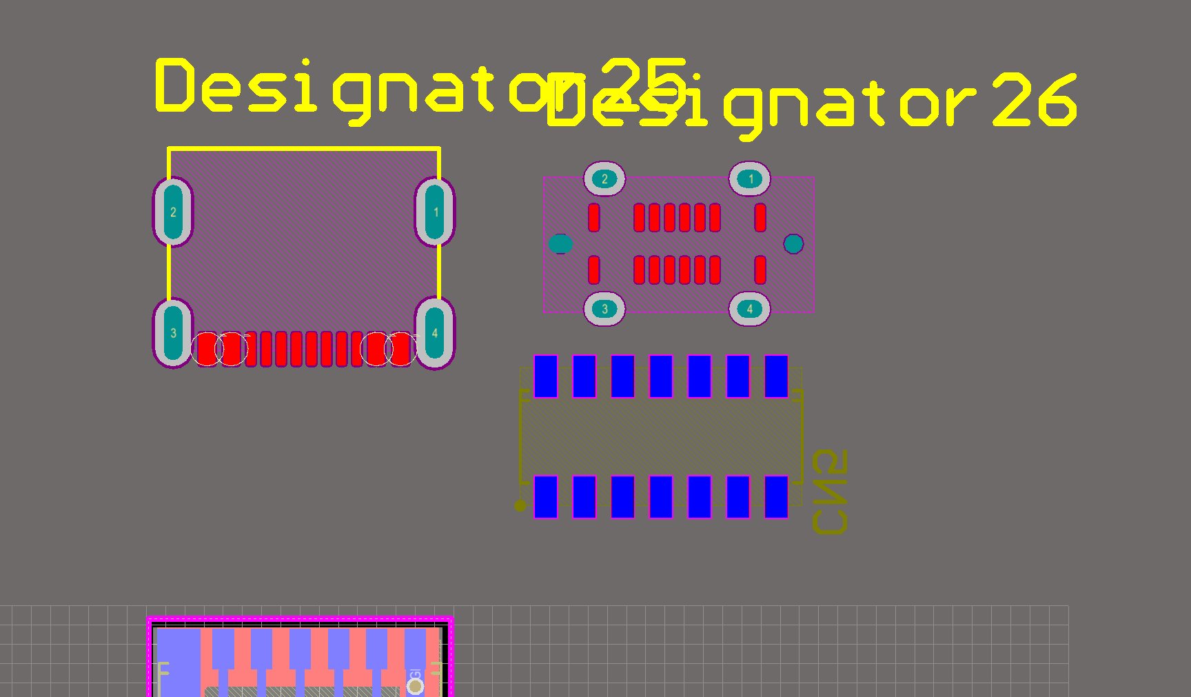

Хмм аз скоро изпозлвах ето такива : https://www.samtec.com/products/clp
Имаш ралзична комбинация от височини, доста да кажа комбинирайки TH и SMD. Стъпка 1.27, те ти на сравнение с вертикален и хоризонтален USB, малко по-голямо.
usb comp.jpg [ 122.71 KiB | Прегледано 986 пъти ]
